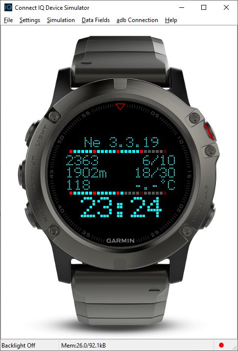

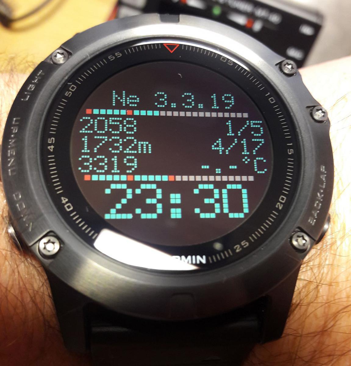

    Zdravim, mam 5X necele dva tydny a zatim nemuzu rict ani slovo, ale jak jste na tom s brejlema? Ja vetsinu ciferniku/face na shopu nejsem prakticky schopnej precist co se tyka nejakych dalsich datovych poli. Podotykam ze nejsem slepej ;-) Jake pouzivate cifry vy co hur vidite? Ja jsem ze zoufalstvi zacal programovat vlastni cifernik abych na to videl a jako milovnik itronovych displeju (VFD) jsem si udelal trosku retrovzhled, ale je to strasna piplacka s tema fontama. Nicmene uz mi chybi dodelat jen nejake ikonky (nejlepe v rastru)
