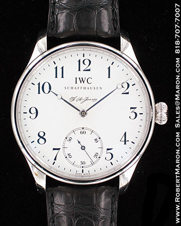

  15. U nás v Oriose mám zabukované IWC Portuguese F.A. Jones. Občas si je nechám vydělat z trezoru a potěším se s nimi. Nicméně pořád ještě nemám volný 1/4 milion.
