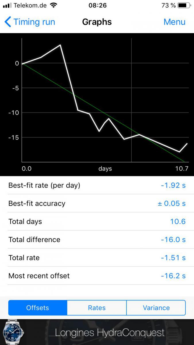

  5. Opat sa vraciam k meraniu presnosti.zistil som ze ked su hodinky polozeme v polohe konka hore tak za den nabehnu cca 1.5 s co mi pride fajn,ale tuto noc som ich polozil na korunku a meskaju 19s za 9 hodin!Je to podla vas normalne?

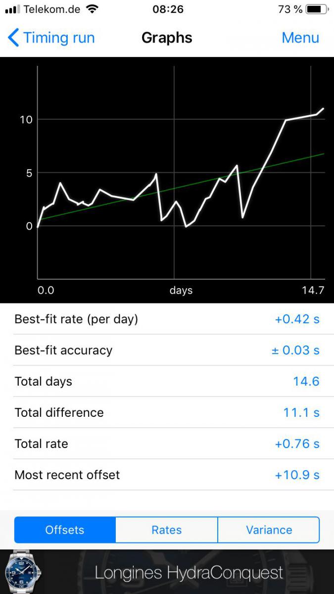

  6. Chlapi potreboval by som poradit....moje LHC som reklamoval koli tomu ze podla mna malo vydrzali na maximalny natah.Vratili sa mi s tym ze nieco urobili ale nepovedali co presne.Chcel by som preto overit ci su v poriadku.Predvcerom o 16:00 som ich 40 nasobnym otocenim korunky natiahol a dnes pred 7:00 zastali co nieje ani 38 hodin.Kolko otoceni znamena 100% natiahnutie?To je jeden problem druhy problem je ze sa sice drzia v celkom peknej presnosti okolo 1-2s denne ale potom pride moment ked sa presnost velmi zhorsi zaznamy prikladam
