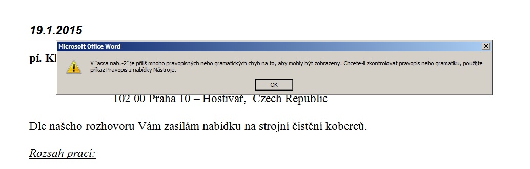

  8. Pobavila mě tato hláška po otevření dokumentu v officech... Podotýkám, že jsem jen příjemcem, ne tvůrcem tohoto dokumentu
