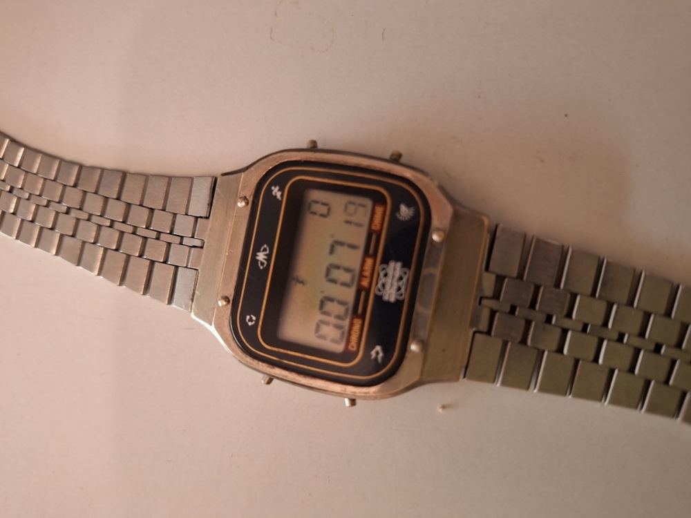

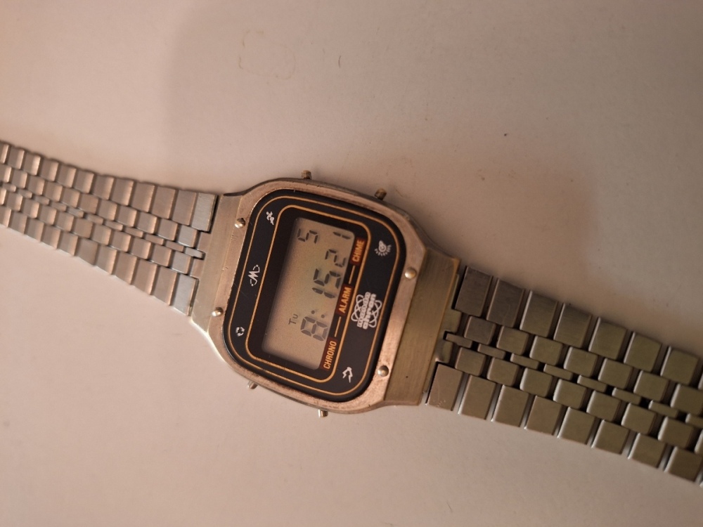

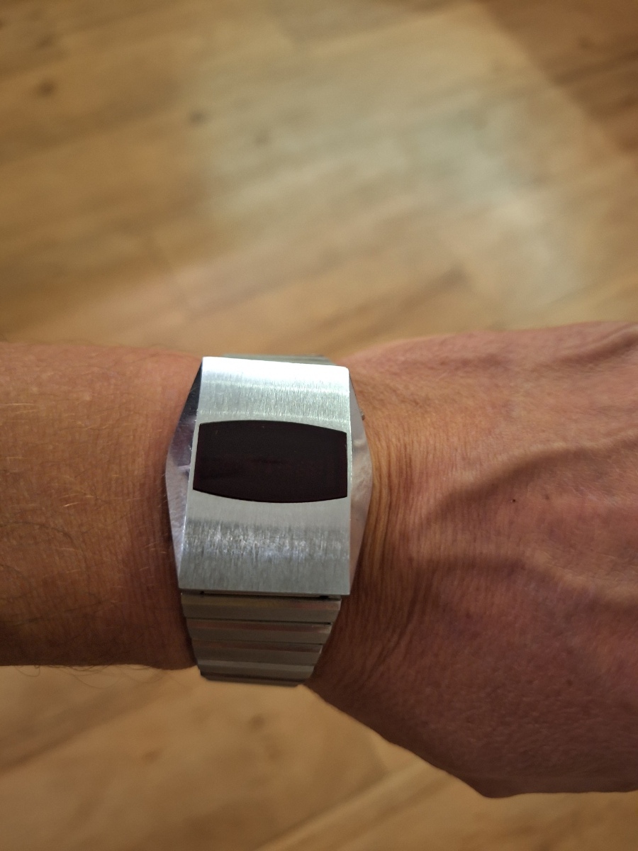

  1. Tak uz se zdarilo.Timexy nastelovany.
  2. Mam je po dlouhy dobe na ruce,ale uz jsem zapomnel jak se stelujou.

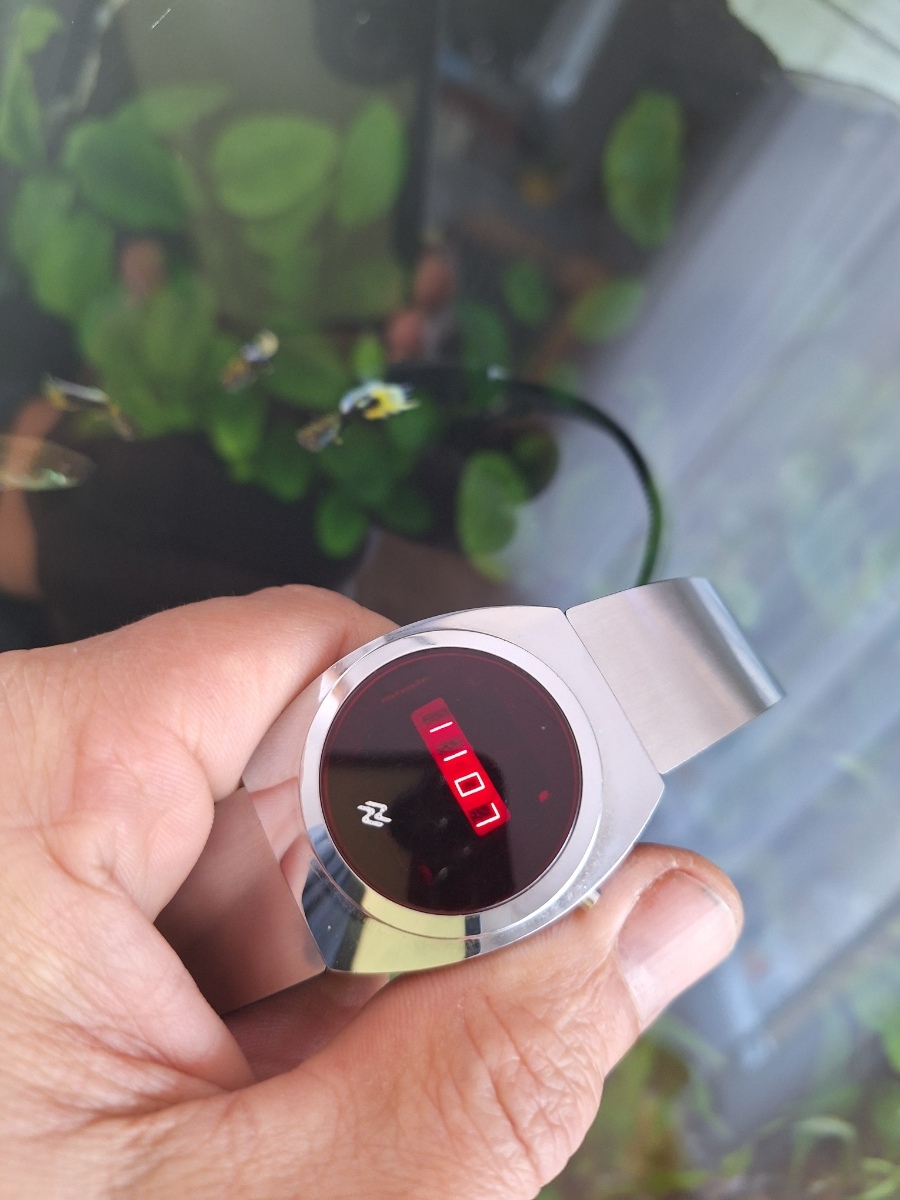

  6. Takove obycejnejsi,ale i tak potesi.

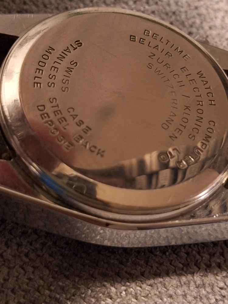

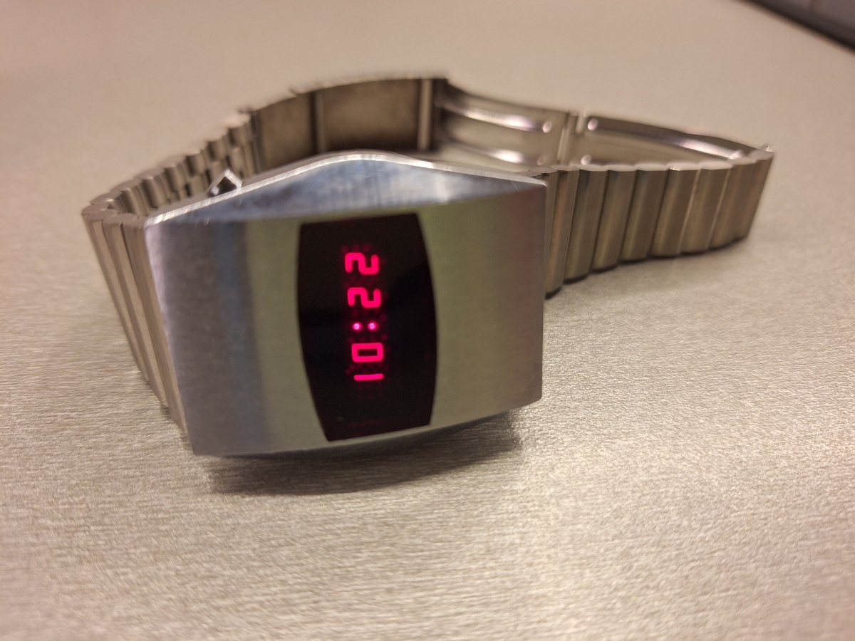

  10. Case dle foto... Modul tusim Trafalgar,ted se mi do nich nechce koukat,kdyz fungujou.

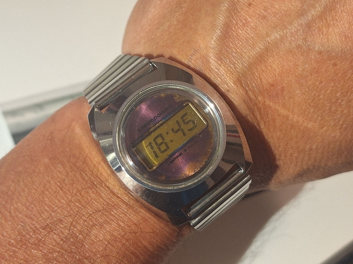

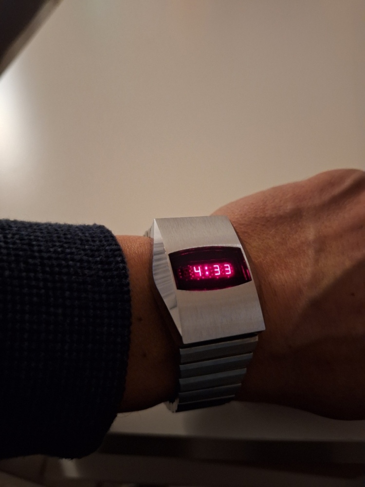

  11. Cerstve ozivenej kousek.Vypadaji dost kosmicky.

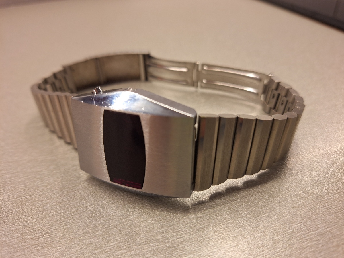

  12. Nevim co se tam deje,ale krystaly musi byt oba.Tak to zatim maka.

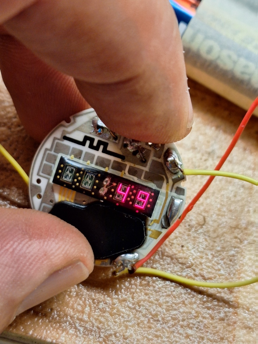

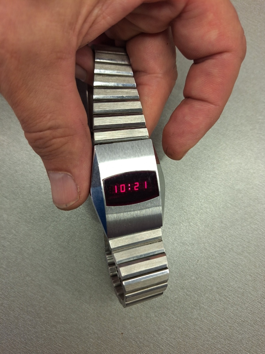

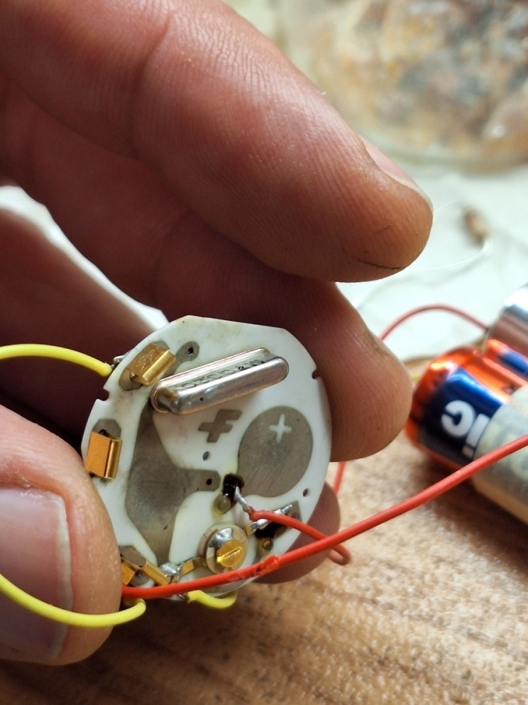

  13. Tak z ledkama pokrok.Nyni jsem vratil puvodni krystal i kondenzator.kdyz jsem napajel paraelne druhy kdystal z modernich led hodinek tak se rozbehly a zatim jdou bez problemu.uvidim zitra,bud krystal nahradim za novy,nebo tam necham oba.
  14. To uz jsem zkousel taky.Kdyz hodinky delsi dobu lezi,tak nenaskoci ani kdyz tam delam psi kusy.Pomuze skrtat kovovym nastrojem pres kontakty krystalu a pres kontakty kondiku.Nejvice se mi osvedcil mosazny kartacek z dremlu.Pak uz staci dat prst.Proste ten krystal se musi rozkmitat manualne.
  15. Nyni se trapim s jednema led.Hodinky byly mrtve,kdyz jsem ale vypajel kondenzator jak ukazuju sroubovakem,tak se zacaly dit zmeny.Nekdy kdyz lehce polozim prst do mista chybejiciho kondenzatoru tak naskoci a jdou vsechny funkce.zkousel jsem napajet asi 5 jinych kondiku z jinych hodinek ale nerozebehly se.Kdystal jsem tez menil za jine,a ladici kondik taky,ale bez uspechu.Jediny kdy jdou je varianta s prilozenym prstem,nebo kdyz prilozim hrot pajecky(klidne i vypnute).Nekdo nejakej napad??????

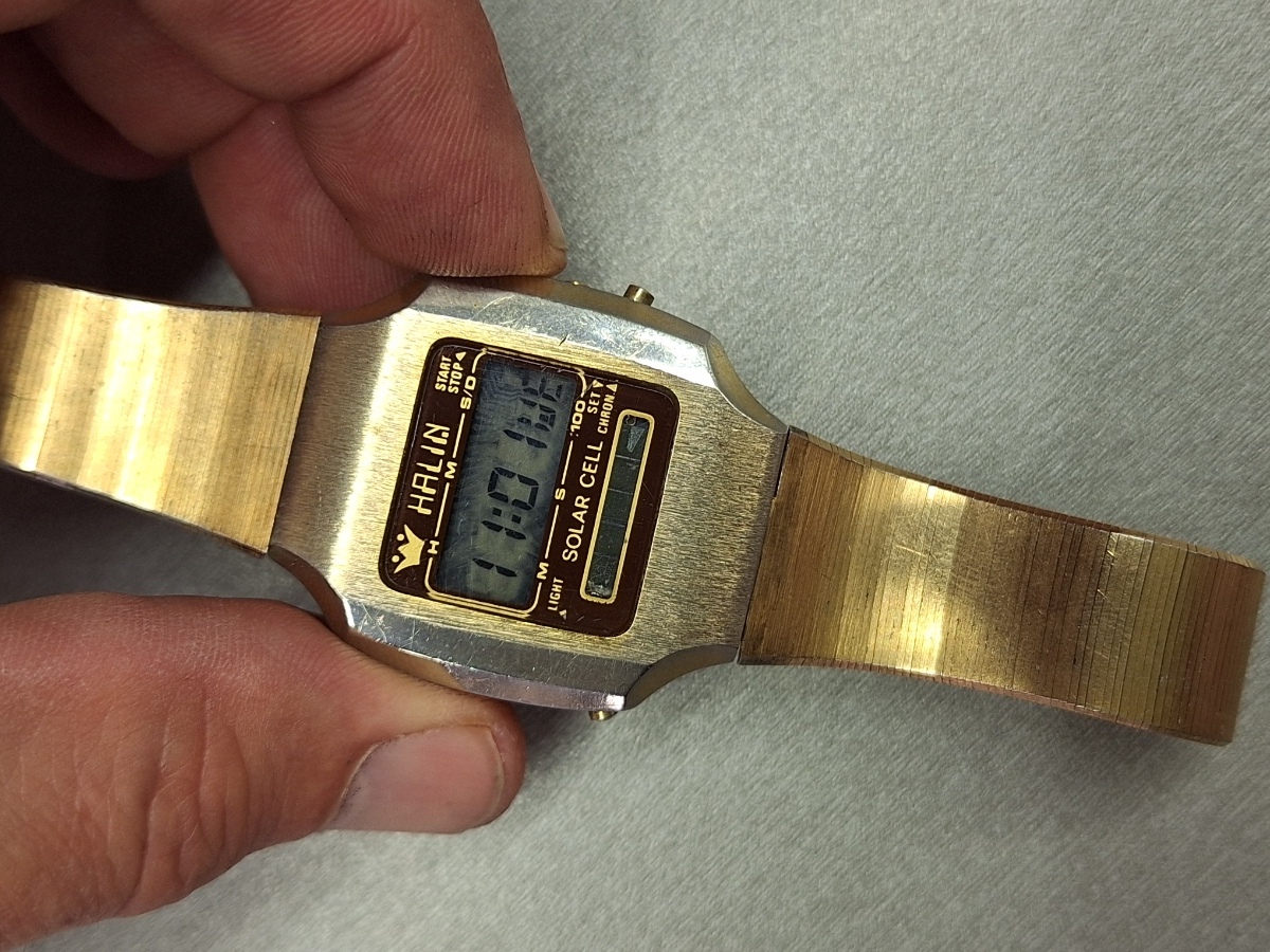

  16. Poradne to vycisti,je tam videt nejaka oxidace prave u toho kondiku.

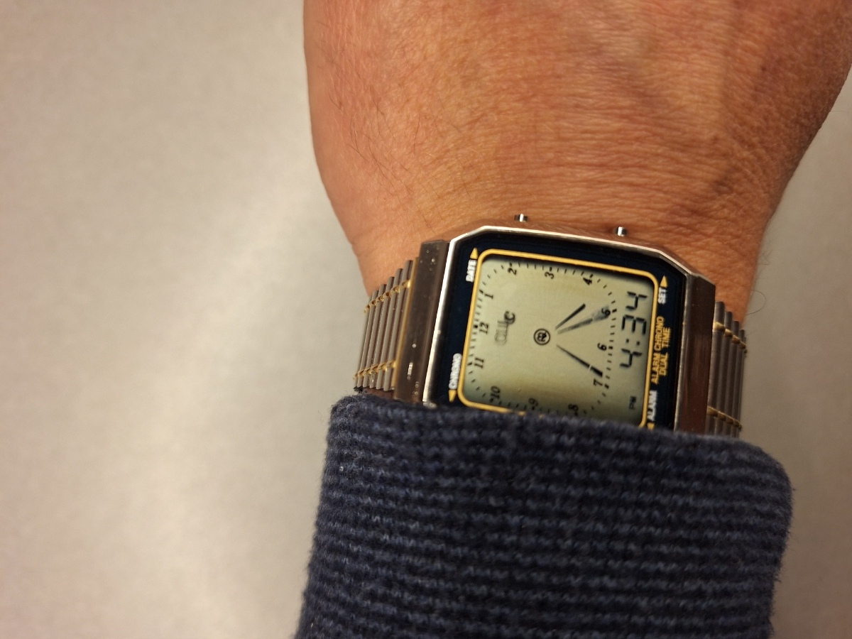

  17. Dalsi exemplar mych oblibenych elektronik.Po oprave krasne citelnej displej.

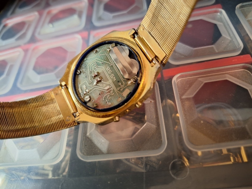

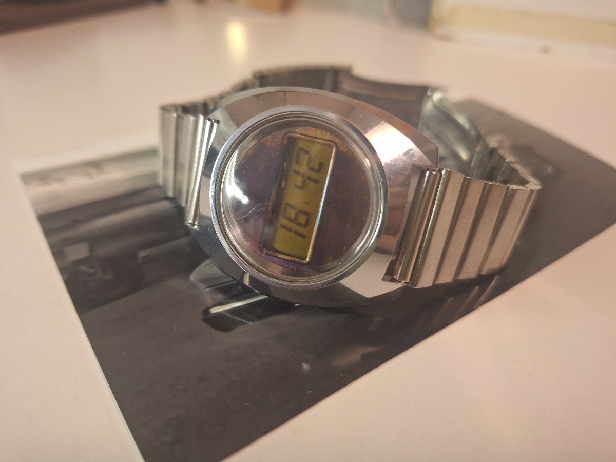

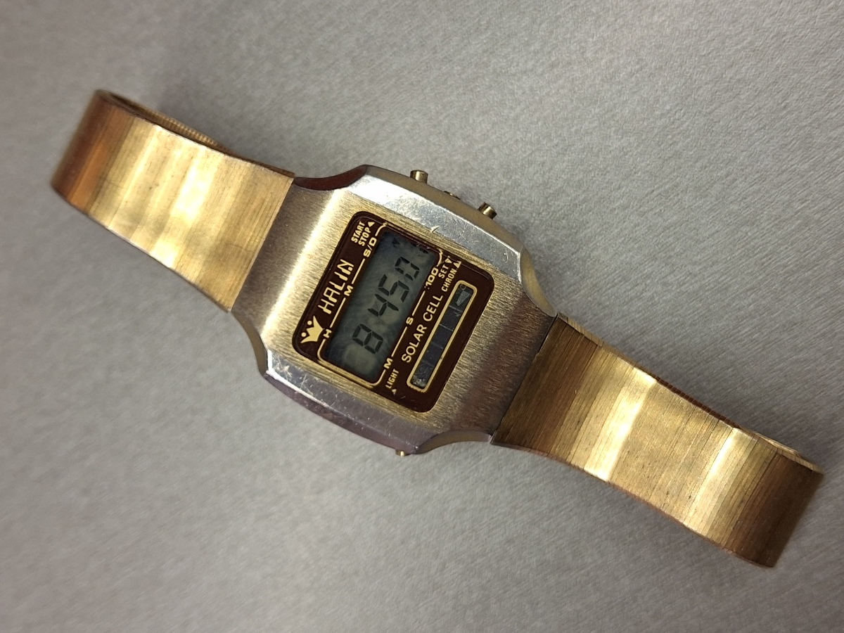

  20. Koroze desky,vadnej krystal,nejakym divnym zpusobem vyzkratovana "zebra" gumicka,uhnilej dratek od solaru a zalomenej sroubek ve strojku. Tento modul ma to divny nastavovani ze se rozblika prislusna cislice a samo to pak pricita,ve spravnym okamziku se musi preskocit na dalsi pozici...
