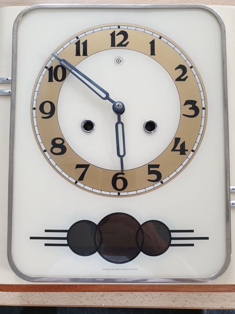

  1. Dělal jsem kdysi něco podobného - taky na plech - Podle všeho byl ten ciferník kdysi bílý, takže bych ho nastříkal na bílo a pomocí nalepené, vyřezané masky udělal ty čísla a linky. Jsem ochotný pomoci s nakreslením v Corelu, ale vlastní rekonstrukci, z časových důvodů nedám
  2. To #oneho - Počítej s tím, že to během cca roku, dvou trochu vybledne :-)
  3. Já mám šikovného sklenáře... :-) Průměr je jeden centimetr... Tloušťka skla - 2 mm Většinou sklenáři brblají, že je to moc tenké, ale nakonec se nechají ukecat :-) Pero bych zkusil vykanibalizovat z nějakého vraku podobných hodin... Mrkni na Aukro, občas se tam dá koupit vrak s dobrým strojkem za pár korun...
  4. Zdravím... Ok... Odpovím, to co vím :-) 1) Zelená pro tenhle typ není příliš obvyklá, ale už jsem je taky viděl. Dělal jsem podobné a použil RAL6021, ale tyhle mi přijdou, aspoň podle obrázků, světlejší... 2) Ano, na kladívkách je filc... 3) Kovová vložka v otvorech pro natahování byla... V 90% bývala mosazná, pochromovaná. Zkus se podívat po Aukru, nebo bazarech a koupit nějaký vrak, který je má... 4) Podle fotky je datum výroby, (nebo kontroly), rok 1956. To už stoprocentně není Tik-Tak... To už je Chronotechna... Držím palce, ať se rekonstrukce povede... Dej pak vědět, jak se povedlo. Luděk

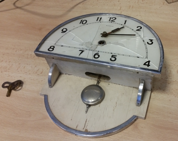

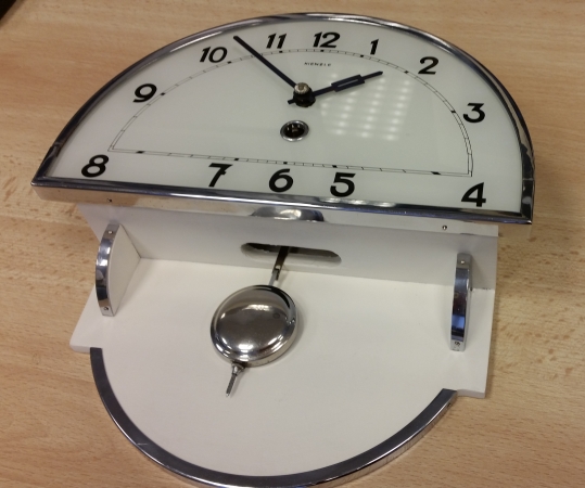

    Ciferník cca 14 dní. Tělo hodin asi týden... Plus nějaké ty drobnosti. Takže zhruba měsíc...
  6. Já bych řekl, že jako první pokus je to perfektní... Tak teď jen nepolevit a stále se zlepšovat... Z obrázku není poznat, jestli jsou ty tenké linky přerušené, nebo jestli je to jen odlesk... Pokud jsou přerušené, tak stačí lupa, špendlík, pevná ruka a proškrabat se bílou barvou až na sklo... Pomalinku a v klidu. Pak zaplnit černou... Mně se taky často některá z těch tenkých linek, nebo písmenek sloupne... Takže to hned opravuji, ještě před finálním nastříkáním... Ale uznávám, že je to vopruz
  7. No to jsem zvědav Masku lepím: Jak se dá Umeju sklo mýdlovou vodou. Z masky odstraním středový otvor (na rafičky) a podle toho se orientuju... A samozřejmě podle hran... Bublinky pod maskou, pokud nezasahují do linek, samozřejmě nevadí... Hodně štěstí a pošli výsledek.
  8. No hurá! Konečně se do toho někdo taky pustil To jsem rád, že bude s kým vyměňovat zkušenosti... Prokoukly. Blahopřeju!
