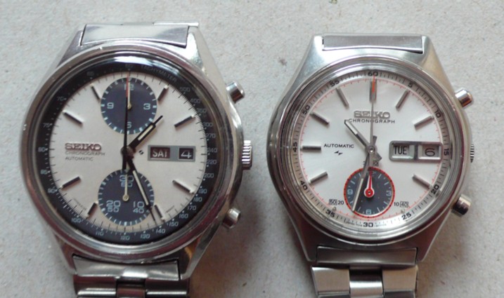

    S dovolením bych přidal další, tentokrát bez patiny na subdialu A navíc v inverzním provedení 7018-7000 a 7018-8000

  6. Pokud máš opravdu na mysli 6138, tak ten ruční nátah má, ale je to jen taková nouzovka. Ale patrně si chtěl napsat 7018. Jsou dost špatně k sehnání, zvlášť poslední dobou. Ta verze v bílé barvě mě taky hodně zajímá. Ladila by k 6138 a 7016.
  7. Time Sonar - Pokud si dobře pamatuji, tak jsem je kupoval na E-bayi asi za 150USD od José Sotta cca před rokem a půl. Ale to byla trefa, 7018 jsou vzácné kousky. Ty na začátku jsou ale IMHO 7016 a v takovéhle barevné kombinaci jsem je viděl jen v "Monaco" provedení, tj v hranaté verzi. Tipl bych tak 170-250USD podle zachovalosti, pokud se ovšem objeví.
  8. 6138 je opravdu odolný kalibr, který i po více než 30 letech většinou bez problémů funguje. Myslím, že i dnes se dají používat na běžné nošení. Jejich přesnost se dá udržet pod minutu za den. Mám jich 17 a bez seřizování u hodináře se pohybuje od 5 minut do 10 s/den. Hlavní problém je, že nebudou vodotěsné, protože se už neseženou náhradní díly (gumičky). Musíš vybrat kus v dobrém stavu, ideálně s fotkou strojku, aby nebyla vevnitř koroze-můj favorit na Ebay watchcooking(Jose Soto) vždy dává fotku strojku i přesný popis stavu. Někdy jdou ztuha tlačítka- pokud je to v popisu-nebrat- nejspíš je nutná výměna gumiček na pushers. Pozor na to, aby se všechny chrono ručičky po resetu vracely na 12. Zrovna ty hodinky na odkazu od Joseho vypadají podle mého velmi dobře i dnes. Za tuhle cenu neznám jiný automat chronograf, který by takhle dobře vypadal a je škoda, že Seiko nedělá dnes v téhle cenové relaci nic podobného.
