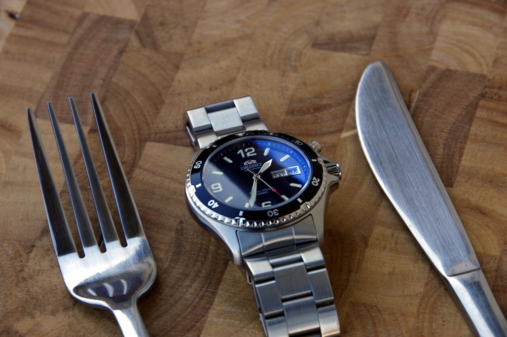

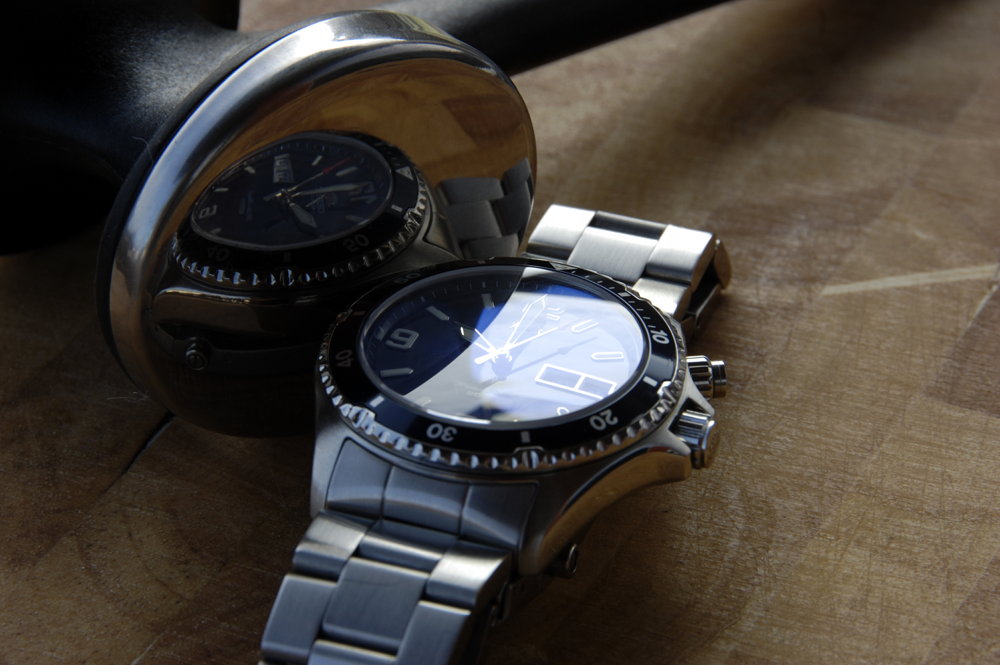

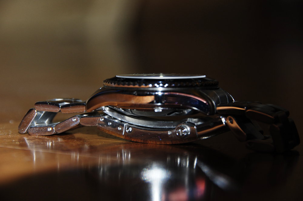

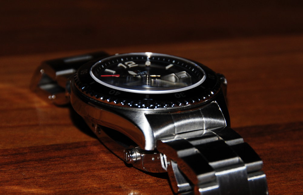

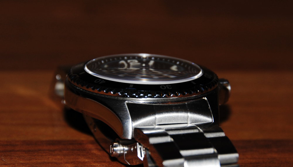

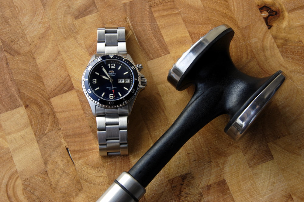

  8. Teda, tady to ožilo, super! K tomu rozbitýmu sklu - ona to zas tak velká rána nebyla (aspoň mi to nepřišlo), ale bohužel dopadly přesně na hranu skla a protože vyčuhuje nad lunetu, tak to odneslo. Nebyl to beton, ale žulová leštěná dlažba a nespadly z ruky, bylo to z trochu nižší výšky. Strojek to snad přežil bez újmy, mám je pár měsíců a pořád jdou cca 4 sekundy do mínusu denně. Udělal jsem pár dalších fotek se safírem, tak snad se budou líbit. Jinak tomu safíru už přicházím na chuť. Asi bych nedoporučoval dělat výměnu brzo po koupi, protože Maka jsou fakt nádherný hodinky a safír je trochu změní. Až vás pomalu začnou nudit, tak to je podle mě ta nejvhodnější doba pro safír. To je maso, hlavně poslechněte Zdendu Pohlreicha a neklepejte to: Odraz od horní (světlý - bez AR) i spodní (modrý od AR) plochy skla a střed bez odrazu: Abych safíru nekřivdil, tak když zrovna nevidíte odraz, trochu zvětšuje kontrast a ciferník se zdá tmavší. Tady to není tak vidět, ale jinak i více vyniknou chromované hrany ruček, indexů a číslic: No a při správném úhlu je díky odrazu od spodní plochy skla s AR ciferník naopak světlejší (zní to divně, ale je to tak): Rádoby umělecká: Co si dáme dobrého?
