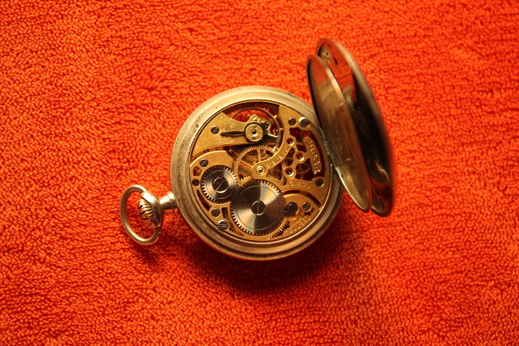

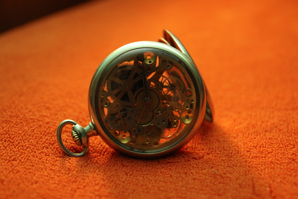

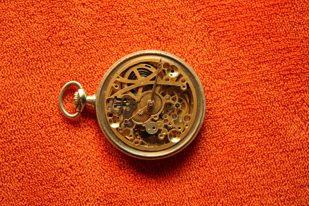

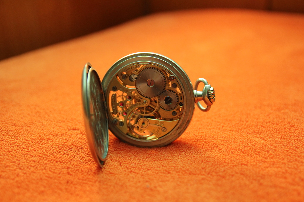

    vybrání materiálu, probíhá až po důkladném prozkoumání a nákresu na můstek u hodinek, musí být zachovány všechny ložiska a také nesmí docházet žádnému prohnutí protože rázem se mohou stát hodinky lehce nefunkční a každé říznutí do strojku je nevratné
  2. skeleton-watch
    SKELETON PRIM
    Takže foto viz příloha, jedná se o polotovar, mezi další úkony které proběhnou na tomtu strojku, modření šroubků a kol natahování + jejich skeletace, dočištění hran, gravírování a leštění strojku, usazení do ocelového pouzdra

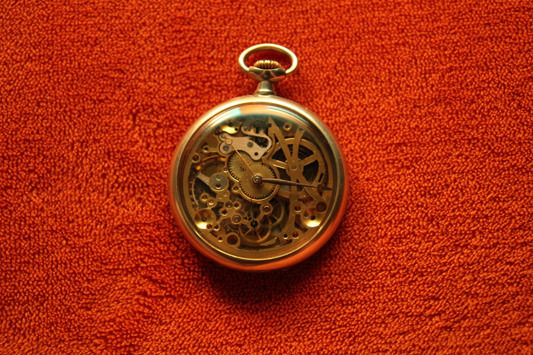

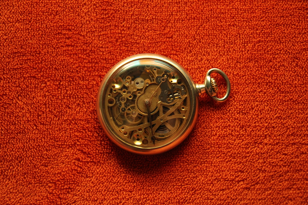

    Chcete vzorek........máte ho mít, jdu pro zrcadlovku.........jinak upozorňuji že jde o polotovar není to dodělané než se pustíte do kritiky
  4. skeleton-watch
    SKELETON PRIM
    tak tohle je spíše pokus o skeletaci, docela by mě zajímalo za kolik to na aukru proběhlo
  5. skeleton-watch
    SKELETON PRIM
    to není vůbec problém:-) nafotím a přidám, snad mě neukamenujete, nicméně hodinky omega budou procházet ještě úpravou kovu, přepouzdřením do ocelového pouzdra apod. podrobnosti kdyžtak dopíšu
