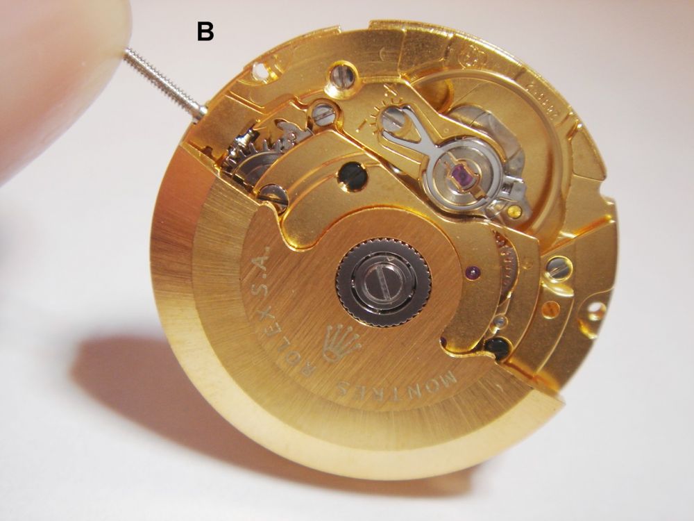

No právě, proto myslím, že je potřeba o tom mluvit a upozorňovat na to. Nelze se tvářit, že o fakách se nemluví, protože je přece každý pozná. Rozeznání jak vidno nemusí být úplně snadné, obzvláště když ETA také existuje v nejrůznějších úpravách, s různými nárazuvzdornými uloženími setrvačky apod.
Pokud strojek vypadá jako na fotce, tak to zatím rozlišit jde. Ale pokud číňan přidá mikroregulaci, lepší šroubky a celkovou úpravu vylepší, může to být velmi špatně k rozeznání. U nechronografových modelů navíc originální ETA není tak drahá, aby nešla použít v lepším faku, a to je další nebezpečí. Nemluvě o tom, že se dá také lépe zkopírovat než chronograf. Já tedy zatím slyšel jen o klonech 7750 a Unitasu, ale divil bych se, kdyby neexistovaly i fake jiných strojků. Pokud má někdo o tom informace nebo dokonce fotky, sem s nimi, aby bylo vidět na co si dávat pozor.

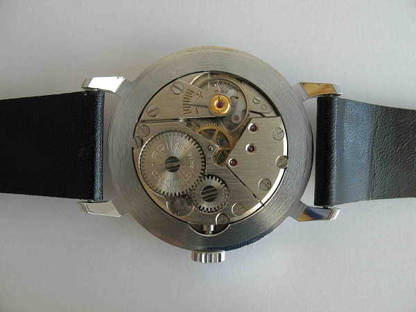

Přidávám slíbenou fotku strojku. Je to opravdu TYP 0111, setrvačka je šroubková (na fotce je pohybem rozmazaná). Jinak zlaté indexy v chromovaném pouzdře jsou podle mě u primek z tehdejší doby skoro běžnější než stříbrné. Alespoň u těch co jsem zatím viděl já. Mohl bych poprosit vlastníky primek s tímto ciferníkem, aby uvedli výrobní čísla, pokud na víčku existují?

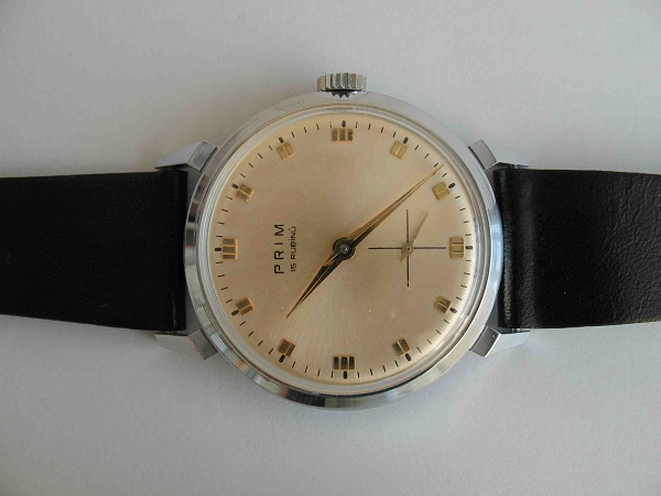

Sehnal jsem tyto Pavouky a přijde mi zvláštní, že na ciferníku není bochánkovité logo Prim. Zatím jsem ciferník pro kalibr 50 s tímto novějším logem neviděl.
