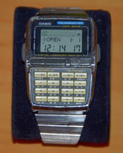

  1. Juchů, tak nakonec se zadařilo! Manželce se podařilo najít ztracenou pružinku a po delším boji, mačkání a zkoušení optimální polohy vnitřního krytu se mi povedlo nasadit a přišroubovat zadní víko tak, aby hodinky zůstaly v normálním módu. Sice jsem zjistil, že nefunguje podsvícení, ale i tak mám radost, jsou to moje první kalkulajdy. Díky všem za pomoc!
  2. Díky kluci, máte pravdu. Zlatý fórum :-) Vůbec jsem netušil, že hodinky dokážou rozpoznat otevřený kryt, myslel jsem si, že to "OPEN" je něco s pamětí hodinek... Je tam ten plastový kryt, ale nic v něm zalité není, skrz něj probíhají dvě pružinky, které pak stlačí vlastní zadní víko. Když jsem měnil baterku, všiml jsem si, že jedna byla vypadlá a zapadená u baterie. Tak jsem ji vrátil na místo, ale na displeji bylo stále "open". Zkoušel jsem pružinky propojit, ale nic. Poté jsem zkusil přitlačit ten plastový kryt a ejhle, "open" se změnilo na "check". Bohužel mi ale při těch pokusech jedna z pružinek vypadla a zatím ji neúspěšně hledám :-( Nicméně, když jsem pak s tím vnitřním plastovým krytem dál hýbal, najednou se hodinky přepnuly do normálního módu, i bez zadního víka a s jednou chybějící pružinkou. Když jsem kryt uvolnil, spadlo to zase na "check". Několikrát se mi povedlo dostat takhle hodinky do normálního módu, ale vždy, když jsem chtěl nasadit víko a tím jsem musel povolit tlak na plastový kryt, přepnuly se zase na "check". Takže ji mi jasný, že je to nějakej kontakt toho plastovýho krytu. Ale nechápu systém těch pružinek, že to funguje i když nejsou spojené.

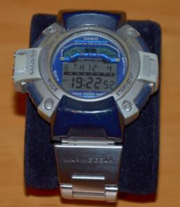

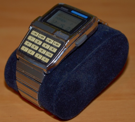

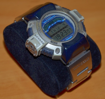

  3. Moje nové akvizice z Aukra, Casio Marine Gear MRT-200 a Casio DBC-630. Oboje hodně jetý, ale moji minisbírku obohatí, a za tu cenu... U MRT-200 nefunguje zvuk, a tedy ani alarm, ale překousnu to, nepoužívám jej. Výškoměr, hloubkoměr i barometr fungují. S těmi DBC-630 si nevím rady a zároveň tedy prosím o radu zkušenější - přišly s vybitou baterií, po výměně za novou a AC resetu naběhla obrazovka, je na fotce, počítá od 12:00 1.1., ale hodinky nereagují na žádná tlačítka, pouze při stisknutí všech tří bočních se rozsvítí všechny znaky na dipleji, po stisknutí nějakého dalšího se pak vrátí do předchozího stavu. Manuál jsem na netu našel, ale ten to nevysvětluje. Opětovná výměna baterie ani AC reset nepomáhá, vždy naskočí uvedená obrazovka.
