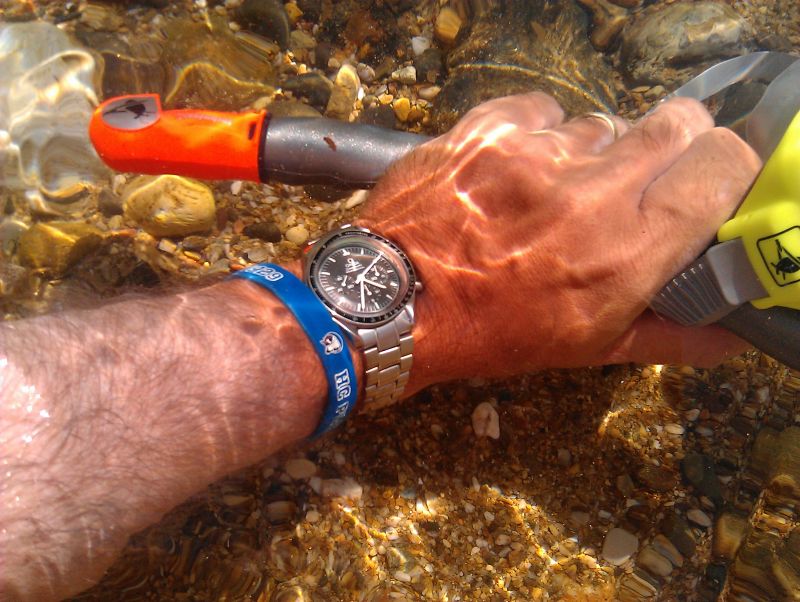

    cau, po precteni prilozeneho navodu jsem se rozhodl ze vyzkousim vodotesnost novych 3570.00 (50m), viz prilozene foto. Tyden jsem s hodinkama jsem normalne plaval, lehce blbnul s detma, nebo snorchloval na hladine, vecer je jeste omyl ve sladke vode. Fotka je delana posledni den a radsi na melcine, vic nez o hodinky jsem se bal o telefon. Od navratu ubehlo 7 dni a hodniky jdou porad +/- 1-2 denne, takze asi ok. Takze kdybych to mel za sebe shrnout, jde o maximalne prakticke hodinky ktere bych zatim nevymenil (jen bych k nim rad casem dokoupil neco na opravdove potapeni od Rolexu) p.s. hesalit porad ok, mikro skrabance nejsou normalne videt, jedno odreni o zed jsem rozlestil zubni pastou. (zbytek pasty co zustane mezi sklickem a lunetou jde lehce vindat hranou papiru) WaterResist.pdf
