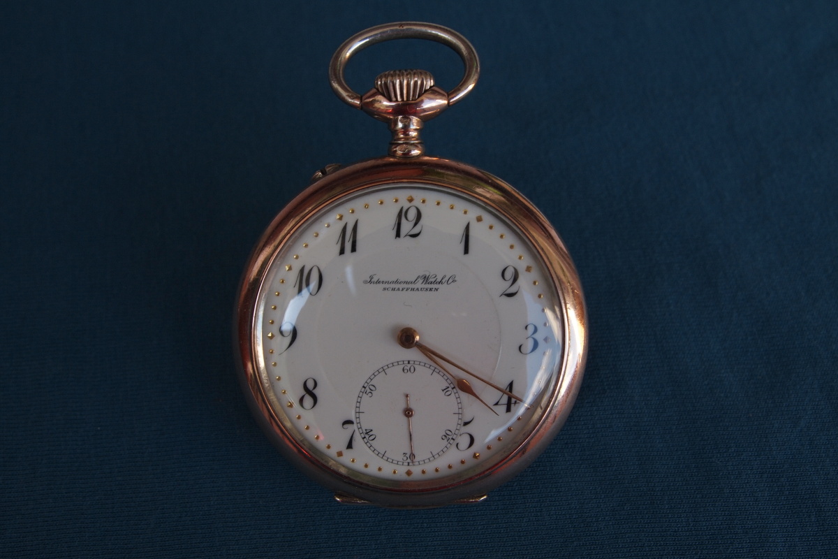

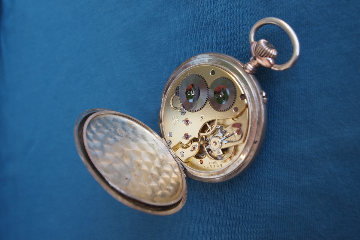

  1. Tak se pochlubím. IWC po pradědečkovi cal.52 rok asi 1913-14. 80 let leželi v šuplíku, měli poškozenou hřídelku setrvačky tak jsem je nechal opravit a teď jsou super. Ještě jim musím vyrobit nějaký pěkný stojánek.
