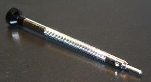

  5. Ahoj všem "postiženým" (stejně jako já....) Rád bych se s Vámi podělil o způsob, jak efektivně a levně vyzrát nad pružinou Novodiac (případně KIF) v pružném uložení hřídele setrvačky. Protože Novodiac má tři opěrné vrcholy (některé KIFy dokonce 4 ), které se musí dostat pootočením pod zámek pouzdra. Člověk by musel mít snad pět rukou! (tři budou pinzetama přitlačovat vrcholy, jedna bude otáčet a jedna držet lupu ). Existuje sice originální nástroj, ale ten stojí někde kolem 1.300 Kč!!!! Mě napadlo použít tenkou kovovou trubičku (vnější průměr cca 160 = 1,6 mm) a tou pružinu přitlačit a pootočit. Třením se docílí pootočení a správné uložení! A ejhle skvěle se na to hodí tělo stěžejky!!!! Vyjmul jsem tedy ze stěžejky oba hroty a pružinu. Trochu zabrousil okraj a k pohodlnému držení jsem použil starý šroubovák s vyměnnými hroty. Cena 80 Kč! - Skvěle funkční Doufám, že to těm odvážnějším (ti co hodinky nejen sbírají a nosí, ale taky "kuchají" ) pomohlo.
