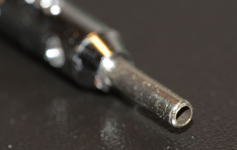

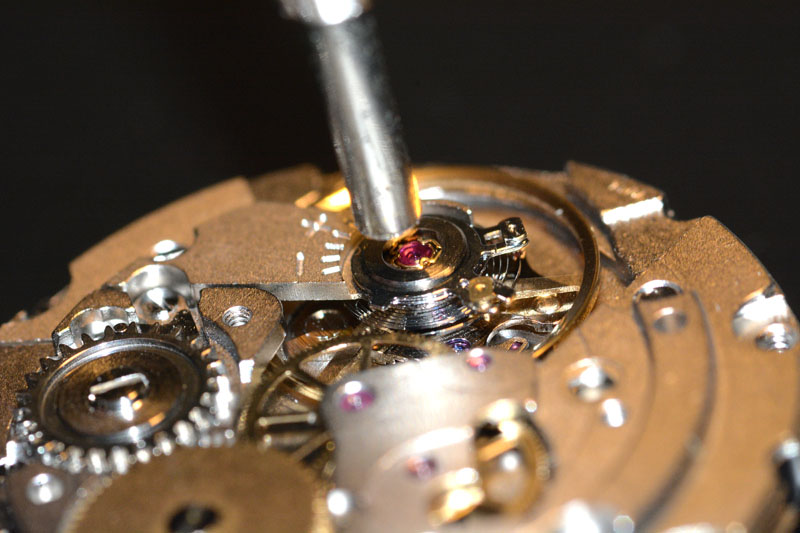

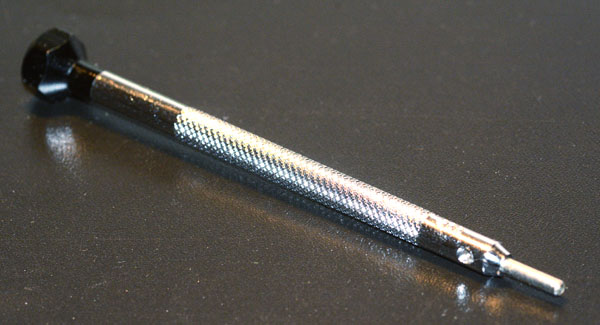

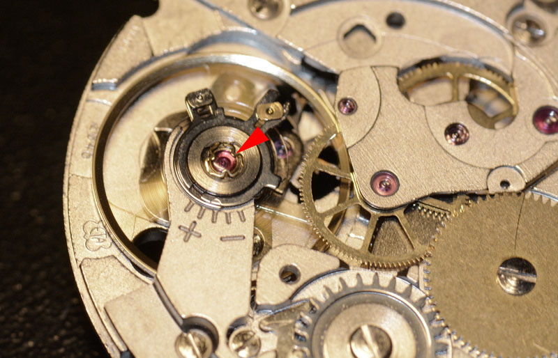

  5. Ahoj všem "postiženým" (stejně jako já....) Rád bych se s Vámi podělil o způsob, jak efektivně a levně vyzrát nad pružinou Novodiac (případně KIF) v pružném uložení hřídele setrvačky. Protože Novodiac má tři opěrné vrcholy (některé KIFy dokonce 4 ), které se musí dostat pootočením pod zámek pouzdra. Člověk by musel mít snad pět rukou! (tři budou pinzetama přitlačovat vrcholy, jedna bude otáčet a jedna držet lupu ). Existuje sice originální nástroj, ale ten stojí někde kolem 1.300 Kč!!!! Mě napadlo použít tenkou kovovou trubičku (vnější průměr cca 160 = 1,6 mm) a tou pružinu přitlačit a pootočit. Třením se docílí pootočení a správné uložení! A ejhle skvěle se na to hodí tělo stěžejky!!!! Vyjmul jsem tedy ze stěžejky oba hroty a pružinu. Trochu zabrousil okraj a k pohodlnému držení jsem použil starý šroubovák s vyměnnými hroty. Cena 80 Kč! - Skvěle funkční Doufám, že to těm odvážnějším (ti co hodinky nejen sbírají a nosí, ale taky "kuchají" ) pomohlo.

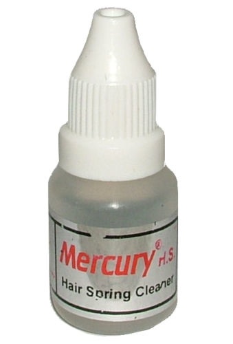

  7. Ahoj všem. Mohu se zeptat zkušenějších, v jakem roztoku čistíte / odmašťujete balančku s vláskem? Protože jsem nic rozuného nesehnal, tak používám Hair Spring cleaner od Mercury (Čína) - viz foto. Nicméně trochu pochybuji o kvalitě a zejména při sušení (ofuku) bych si představoval, že se prostředek odpaří mnohem rychleji (například jako Elma suprol), V Anglii je k dostání prostředek s názvem Horolode, ale kvůli tomu, že je vysoce hořlavý nelze poslat poštou . Nenabízí tento roztok někdo v ČR? Jen pro úplnost informace: Na základní čištění dílů (mimo vlásek) používám Elma Reinigungskonzentrat 1:9 a pro následné vytěsnění vody (smáčení) Elma suprol spezial, ale Elma Spirol je pro mne ve zbytečně velkém balení a tudiž neúměrně drahé řešení. Díky za Vaše zkušenosti.
