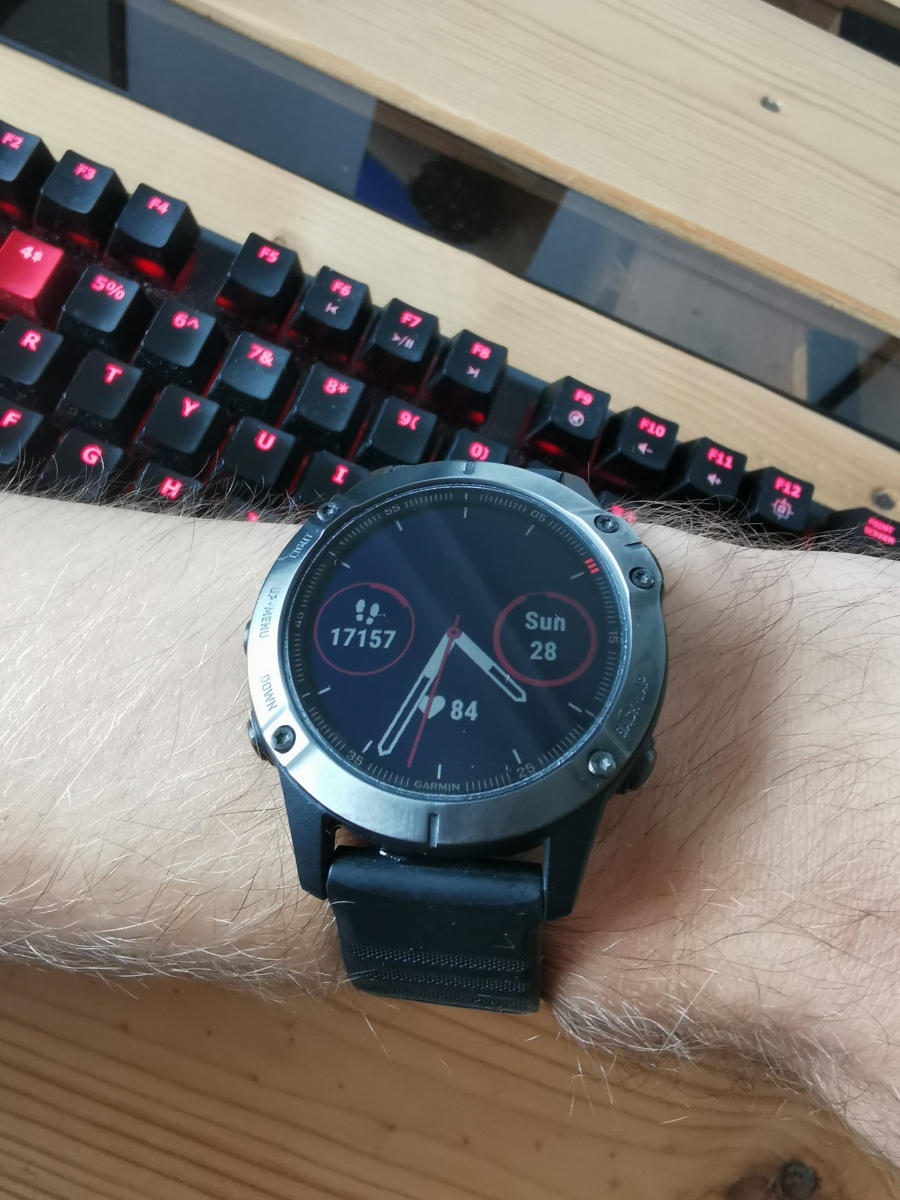

To je dost individuální ... V době, když jsem kupoval 47mm šestky, jsem měl největší hodinky 44mm. Za pár měsíců jsem si na těch 47mm zvykl tak, že jsem se nejednou přistihl, jak přemýšlím nad 51mm X (a tam mě nejvíc odrazuje šířka řemenu, resp. to, že už jsem si pořídil pár 22mm).
