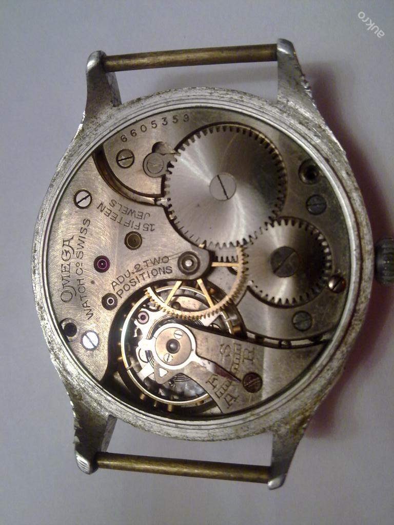

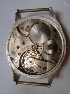

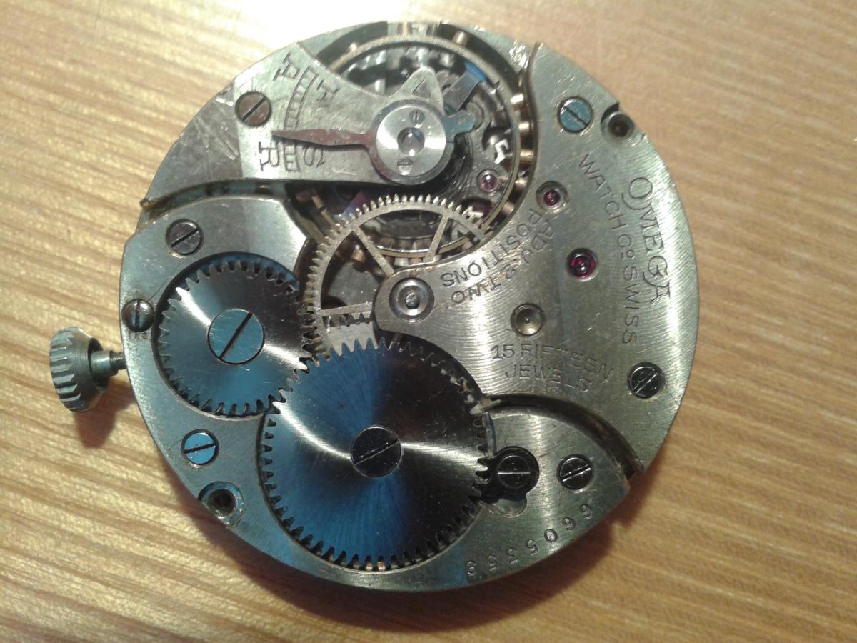

  3. Kolegové, mám tento strojek, ale nevím označení. Rád bych vyměnil ručičky za modré, ale nemohu objednat, dokud nevím označení strojku. Průměr strojku cca 40 mm. Je to strojek z kapesních hodinek. Děkuji za pomoc.

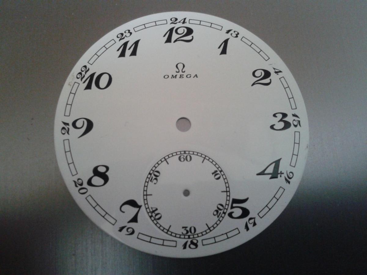

  4. Snažím se v Corelu nakreslit nový ciferník, ale nevím jaký styl písma u tohoto ciferníku je. Nikde to nemohu najít. Zaměřuji se na číslice 4 a 7, ale žádný styl písma v nabídce neodpovídá. Dokáže mi někdo pomoci? Děkuji.

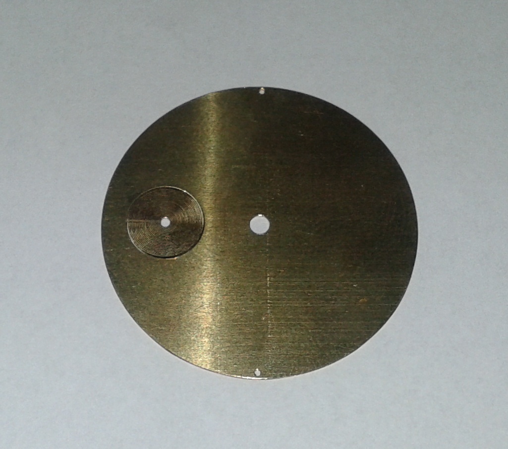

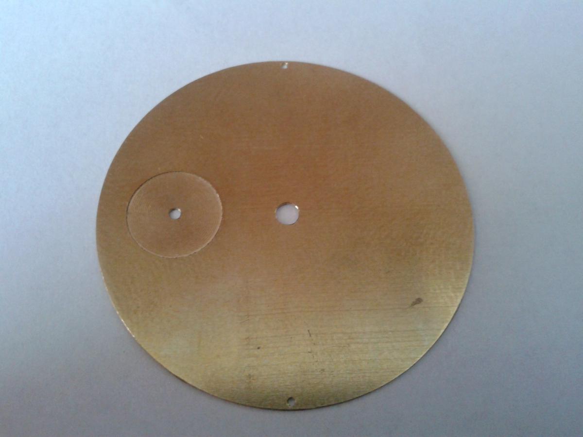

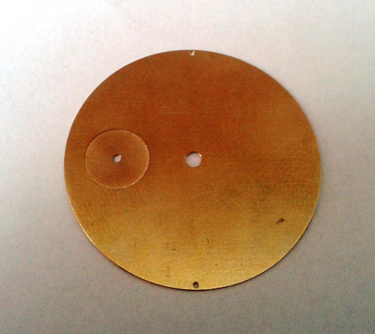

  7. Ahoj kolegové, tak jsem trošku pokročil. Jelikož jsem nedokázal najít vhodný ciferník z nabídky prodejců, rozhodl jsem jít svou cestou. Ciferník jsem si zkreslil a za pomocí kamaráda a CNC frézy, vyrobil ciferník dle svých představ. Plech je bronz 0,3 mm. Nyní ještě potisk tamponem a ciferník bude na světě. Strojek je na generálce a brzy bude také hotov. Nechci nic uspěchat, tak netlačím na pilu. Uvidíme jaký bude výsledek. Zdravím vás kolegové.

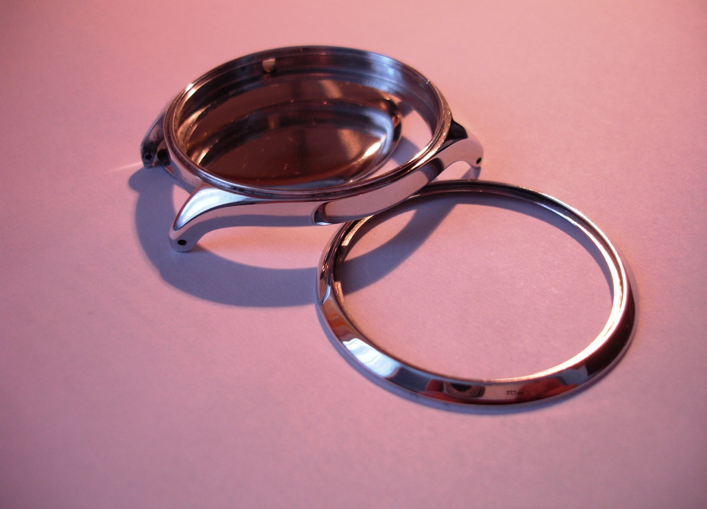

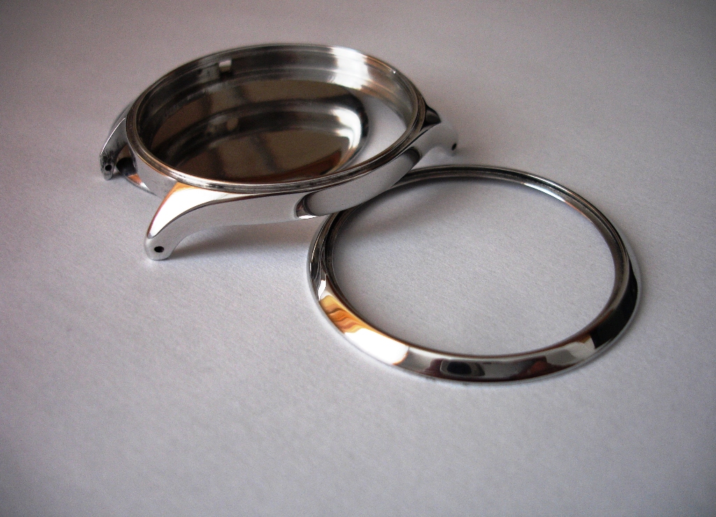

  8. Ahoj, tak jsem trošku popojel a připravil pouzdro na nové sklíčko. Pouzdro jsem malinko poupravil. Zhruba 30min. leštění.
