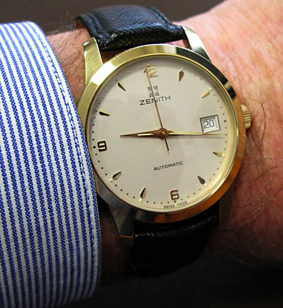

    Zenith
    Tyhle se mi líbily svou jednoduchostí a stylovou čistotou. Zdraví Hrdlička
