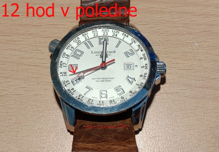

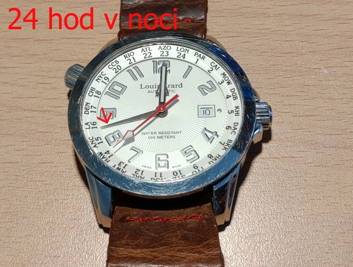

  20. Díky moc za potvrzení způsobu ovládání, budu jistější při uplatňovaní reklamace.Při otáčení korunky mi ručička GMT poskočí o jeden dílek 24 hodinové stupnice, pak už ne a korunka se volně otáčí nebo jakoby přeskakovaly zuby a ručička je na místě. Bohužel pro převzetí jsem poslal dceru a k hodinkám jsem se dostal až za několi dnů, tak doufám že při reklamaci nebude problém.
  21. Zdravím kolegové, mám prosbu ohledně hodinek Louis Erard La Sportive 24 GMT (Eta 2893-2). Hodinky mám delší dobu, většinu času travily v natahovači, až jednoho dne přestaly jít a nešly natáhnout ani ručně. Po delším hledání šly na opravu do Deálu v Ostravě, kde stravily asi dva měsíce a teď se vrátily, dle Deálu opravené. Hodinky skutečně jdou, natahuji se obojím způsobem akorát jsem zjistil, že nelze nastavit ručičku 24 hodinového času. A tu potřebuji poradit jak se tatoto ručička nastavuje. Dle toho co si pamatuji tak pravou korunkou v první poloze se nastavuje pravě tato ručka, v druhé poloze se nastavuje čas. Levou korunkou se nastavuje vnitřní prstenec časových pásem. Bohužel v první poloze pravé korunky ručkou 24 hod nejde pohnout,chvílemi se korunka otáčí volně, chvílemi jakoby tam něco přeskakovalo. A neměla by se 24 hodinová ručka otočit za 24 hod pouze jednou a ne dvakrát ,jak se to děje? Je ten postup správný,abych když budu reklamovat nevyšel na vola. Postavení 24 hod ručky je nafotkách.
