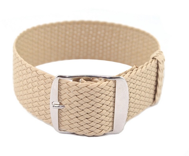

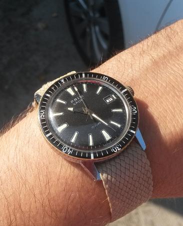

  9. Spona na perlone.
  10. Perlon 20mm. Spona podla mna klasicka mala. Vyfotim zajtra na ruke a doplnim.

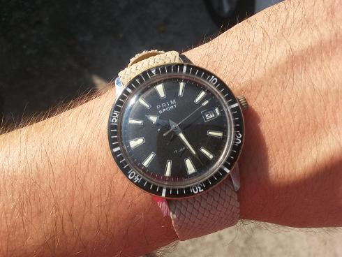

  12. aj dnes boli so mnou na cestach
