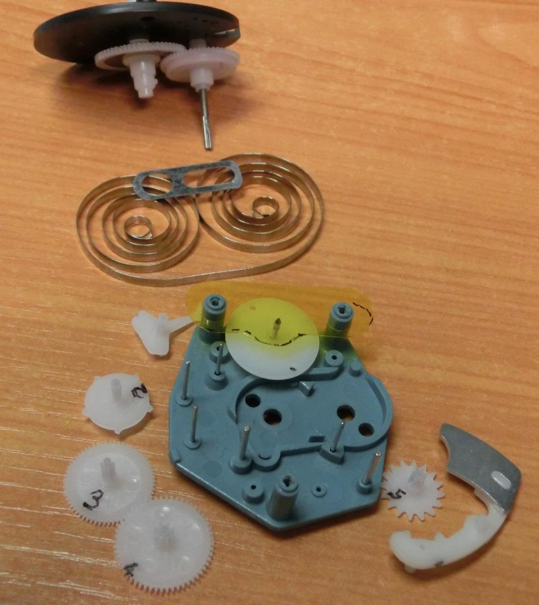

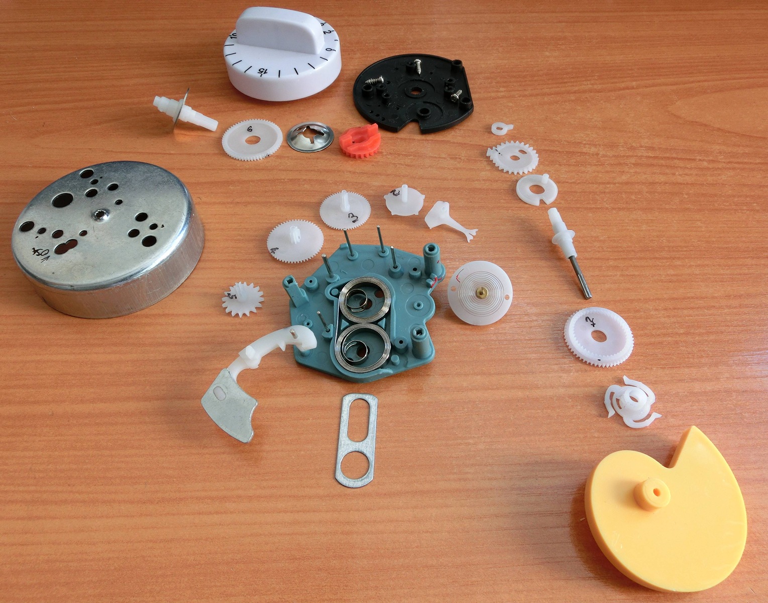

  3. No tak jsem to tam nakonec dostal. Teprve teď to můžu s klidným svědomím vyhodit . Teď už umím strojek rozebrat aniž by pružina vyskočila. Spolehlivého chodu jsem ale nedosáhl. Nakonec jsem to ze studijních důvodů rozebral na prvočinitele. Problém je v tom, že převod mezi hlavním hnacím kolem 6 a pastorkem kola 4 je hodně namáhaný a plastové zuby se postupně deformují. Když se strojek zastavil, kolo 3 hnané kolem 4 už nebylo v záběru, dalo se s ním zaviklat v rámci vůle zubů. Stejně dopadl pastorek rohatky 5, poháněný kolem 7. Ten dokonce ztratil zub, a to je konečná. Byla to hezká exkurze do světa mechaniky, a teď se zase raději vrátím k elektronice a softwaru. Díky za všechny dobré rady.

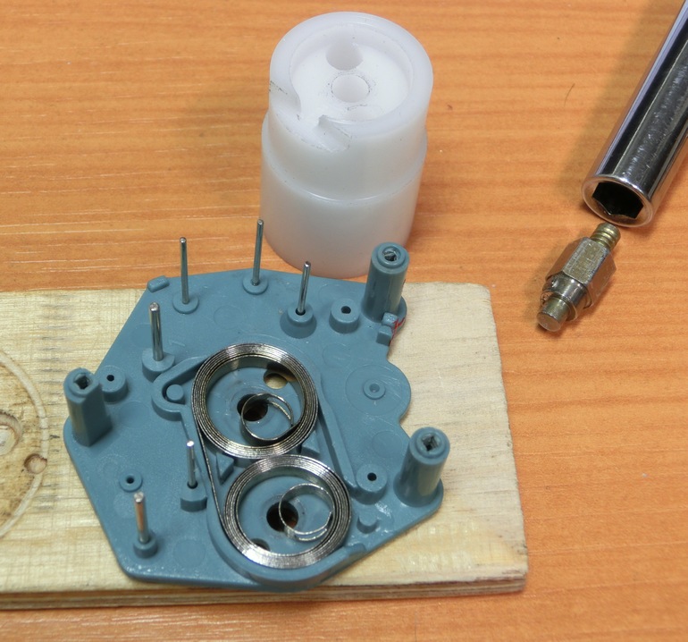

  4. Tak rozborka proběhla úspěšně Tušíte někdo, jak se tam dá to péro dostat zpátky?
  5. Konec vlásku je napevno v té dolní části, a jsou tam i pružiny chodu a zvonění. Z těch mám největší strach, že na mě vyskáčou a už to víckrát nedokážu sestavit.

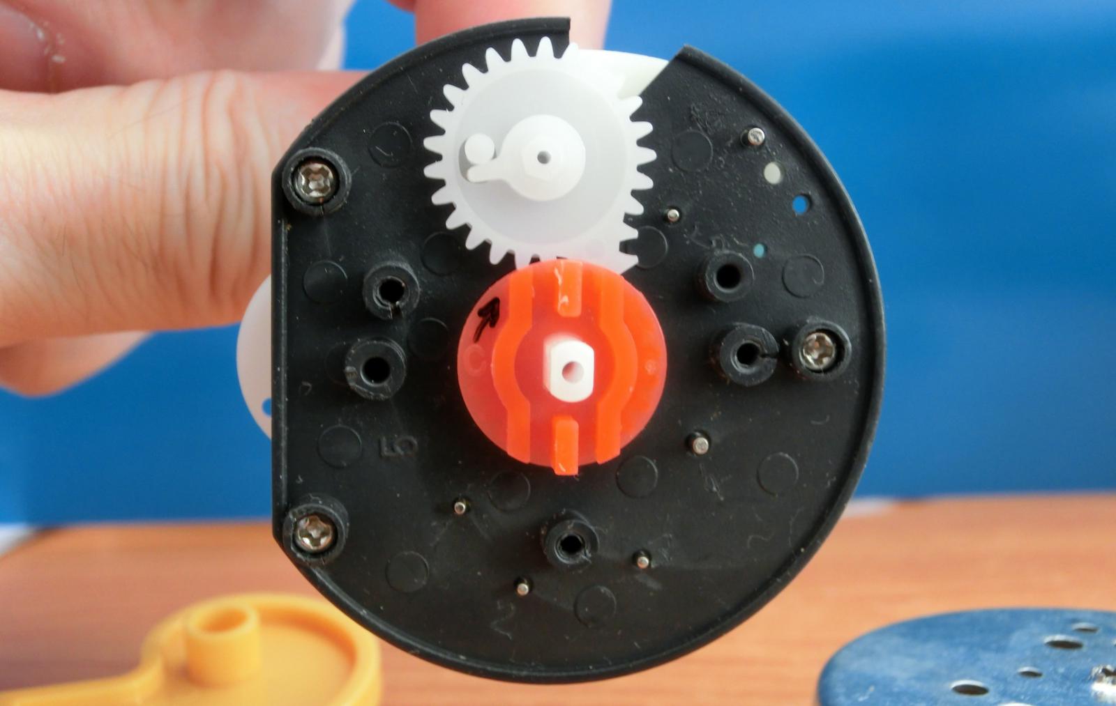

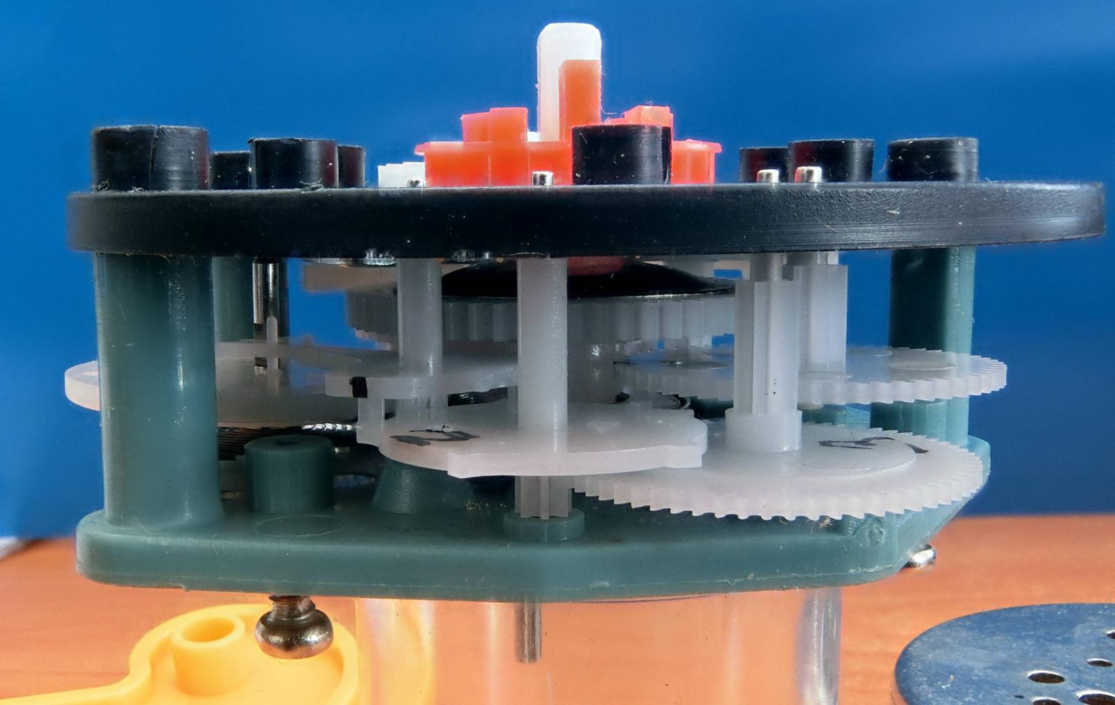

  6. To kovové nejsou čepy, ale osičky, které se neotáčí. Ozubená kola mají díru skrz a jsou na osičkách navlečené. Výjímka je setrvačka, ta má kovovou osu a je uložená v miskách. Sundal bych celou horní desku, ale zatím si nejsem jistý, jak se sundají ta dvě ozubená kola zvrchu (červené a bílé).

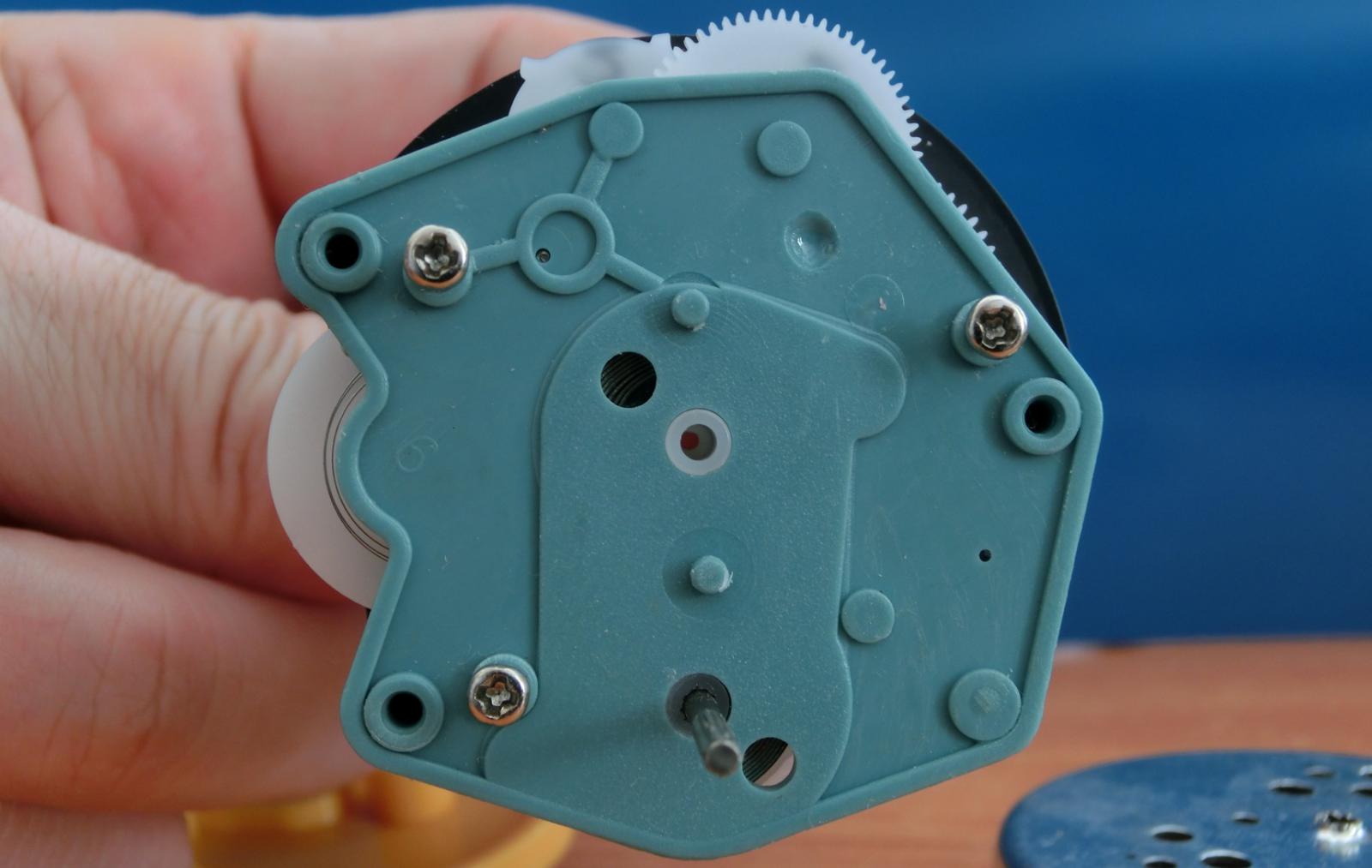

  9. Zdravím, pořídil jsem si geniální vynález, minutku na vytahování čaje ze šálku. https://www.kuchenprofiusa.com/products/penguin-tea-timer-tea-boy Bohužel, po čtvrt roce se minutka začala zastavovat. Rozborka ukázala, že je v tom shitózní strojek s většinou dílů z plastu. To by jistě ničemu nevadilo, má to jen odměřit zhruba 4 minuty, ale nesmí se to zastavit. Obhlídka neobjevila žádnou zjevnou vadu. Prostě občas začne tikat slaběji, ale projde to, občas se zastaví. Stačí s tím drbnout a zase se rozejde, ale je to prostě nespolehlivé. Dokázal by mi někdo poradit, co zkusit? Náhradní strojek asi těžko seženu, je to specifická minutka tím, že je maximálně na 20 minut, běžně se dělají minutky na 60 minut.
