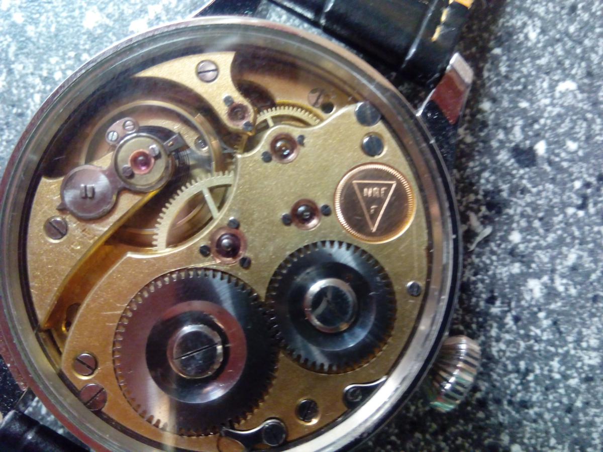

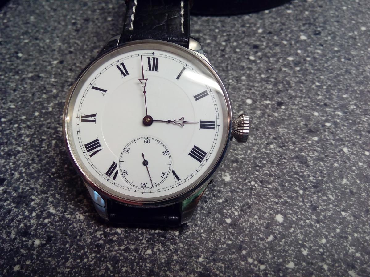

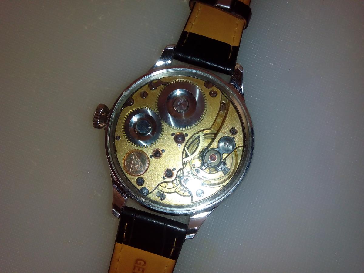

  5. Tak a je to. Mám je doma. Po dlouhém přemýšlení a zhodnocení mých schopností, jsem si pořídil předělávky již hotové z Polska. Stydím se, ale je to tak. A i přesto mám z nich radost. Jsou bez značky na ciferníku. Na strojku je vidět v trojúhelníku nápis NRF. Podaří-li se mi vložit fotky - uvidíte. Zatím si nejsem jist, zda se soubor nahrál. Jinak nic bližšího jsem o strojku na netu nevygooglil. Prosil bych nějaké info, pokud někdo o této firmě něco ví. Prodejce uvádí, že jde o strojek z kapesních hodinek, okolo roku 1900.Má mikroregulaci asi. Takový způsob seřizování setrvačky jsem doposud neviděl. Netuším, zda jde o kvalitní strojek, či průměr nebo totál sr..čku. Seřizování ruček se děje páčkou. Smaltovaný cif. bez sebemenšího poškození. Krásně jdou, ikdyž se hodně předbíhaly, pomalu se daří je seřizovat. Byly nastaveny hodně do plusu, nechápu proč. Trošičku jsem přimázl setrvačku - chod se zvýraznil a má jasný hlasitý projev. Jinak ostatní kolečka jsou namazána. Nejsem si jist, zda jsou ručky původní, ale proti světlu mají jistou patinu a na nové to nevypadá. Jen jsem zklamán z natahování. Korunka jde šíleně těžko, ale to už mě tu někdo varoval, že to tak bývá. Pouzdro je nerez, krásné, průměr 48mm a na ruce to nevypadá zas tak velké, přestože mám celkem úzké zápěstí. Celkově jsem mile překvapen a spokojen.
