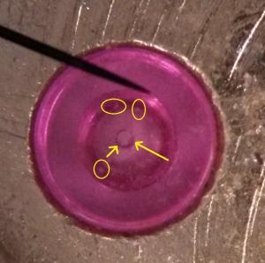

  15. Ano, vnitřek je pravidelný, fotka zdůrazňuje odlesky, přímo v mikroskopu je to vidět mnohem lépe.

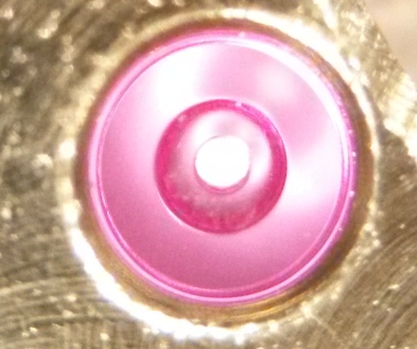

  16. Ano, že líh rozpouští šelak a není dobrý na palety jsem se mezitím taky dočetl. Nicméně i Elma dělá rozkoky pro ultrazvukové čištění na vodní bázi, plus pak vyplachovací roztok, co vodu vytěsní. Koupil jsem v lékárně čistý benzín a bude klid. Na fotce je část kotvy po neúplném vyčištění, pokračovat v čištění se mi moc nechce, mám dojem, že stačí čisté funkční plochy tak jak to mám teď. Že by to byl šelak a bylo to tam schválně se mi nezdá, protože na té polámané kotvě co mám z jiného strojku nic takového nebylo, navíc objemově toho bylo víc než velikost vlastních palet...
  17. Tak mi to přece jen nedalo, vše jsem prohnal znovu lihem aby se rozpustily ty cucky, pak opláchl vodou a nakonec vodu vytěsnil tou optickou vodičkou. S výsledkem jsem konečně spokojen. Od trichloru dávám ruce pryč, takové svinstvo mi nesmí do obýváku ani do koupelny (už kvůli dětem), čistící benzín co mám je ukrutně mastný, asi holt zainvestuju do té Elmy nebo budu používat Optical Wonder...

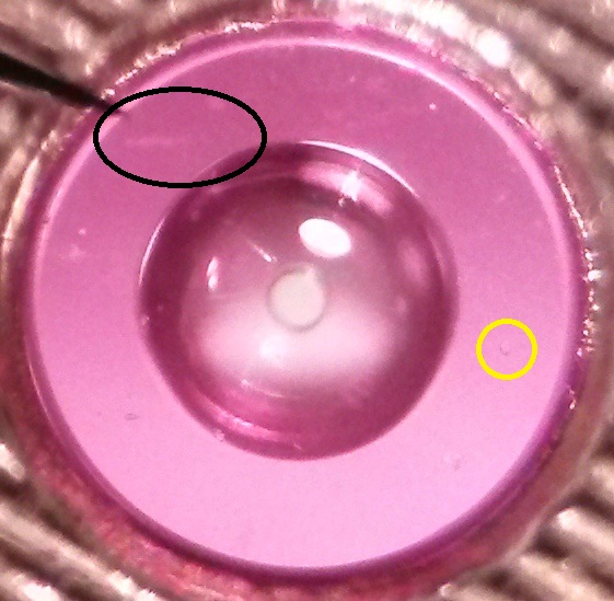

  18. Dík za info, že můstek setrvačky dá rozebrat mi uniklo...ještě že jsem zainvestoval do 0.8mm šroubováčku Bergeon . A zápasím s čištěním...denaturovaný líh zanechává opravdu takové hnusné cucky - na fotkách žluťě. Po přečištění vodičkou na optiku (asi na bázi isopropylu) se to hodně vylepšilo (viz druhé foto, sorry za kvalitu, fotím to mobilem). Na té druhé fotce je trochu vidět i škrábanec na povrchu ložiska (nejviditelnější část zarámovaná černě) - ten snad ničemu nevadí, jen opět dokládá, že se v tom hrabalo prase. Pár cucků z denaturáku na tom ještě je, ale ty už snad nevadí? attachment=664049:20170107_173033.jpg]
