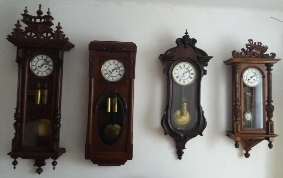

Ahoj, díky za odkaz ! Docela mě pobavilo,jak jsi trefil toho "pana hodináře" - ano,je to on, hodinářství u soudu nebo tak jaksi. Takže vidím, že nejsem sám kdo s ním má negativní zkušenost. Docela by tenkrát stačilo,kdyby řekl,že to prostě dělat nebude,hotovo a ne to blbě komentovat.. Já to nakonec vyřešil s panem hodinářem Pechancem ve Zlíně který to opravil - navrtali osku a osadili do ní nový čepík. Ty hodiny doma nemám ale co vím,jedou dodnes. A jak to děláš ty? Nemusíš se bát,že bych tvůj postup kopíroval,protože jak říkám,fakt na to nejsem vybavený..nejmenší vrtačka co mám doma je příklepová . Díky za chválu hodin ..ted už to tam zas vypadá jinak - ty republiky už visí jinde a místo nich jsou zatím dobité vídenské altdojčky - před vánoci jsem si udělal radost a koupil je s jednou pozůstalostí za ár šupek . Strojek už je v chodu,fotka je ještě hned po přivezení a jak bude čas udělám si něco na skřínce - tuhle bych měl zvládnout sám dát dohromady. A místo pérovek opravuju spolužákovi altdojčky,taktéž víden..a o víkendu jedu k tomu mému kamarádu sběrateli pro další altdojčkovou skřínku,ta měla rozlámané dvířka a celá byla dobitá,dostal jsem ji zadarmo a už na ni čeká čtvrtkový strojek ale ten jsem ještě nedělal - to je to že furt dělám někomu druhému,tak snad se mi dílo podaří a budu mít ve své sbírce i historicky první čtvrtky ! Na smalt kontakt mám,kdyžtak pohledám a pošlu do SZ..a co potřebuješ? Drobné otluky si opravíš i sám doma,vlásečnice bohužel nijak ale jde to dobře vyleštit takže to tak nebije do očí. A kdybys potřeboval,vím i kde se dá koupit celý smaltovaný ciferník nový..

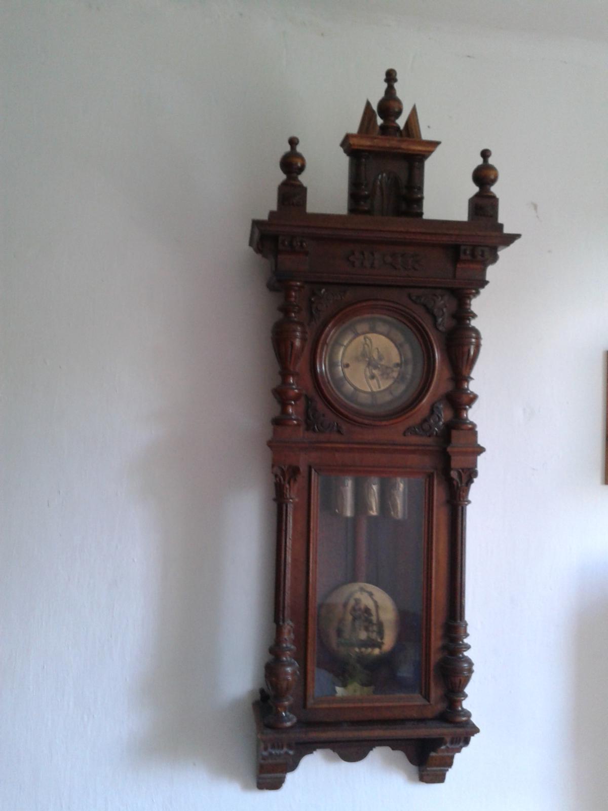

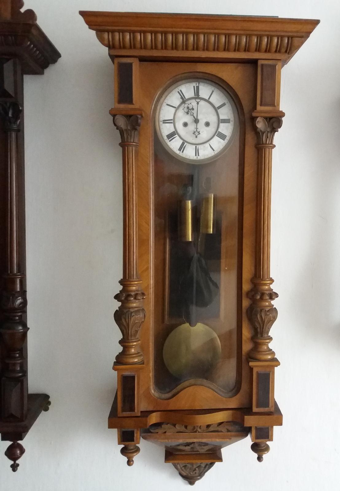

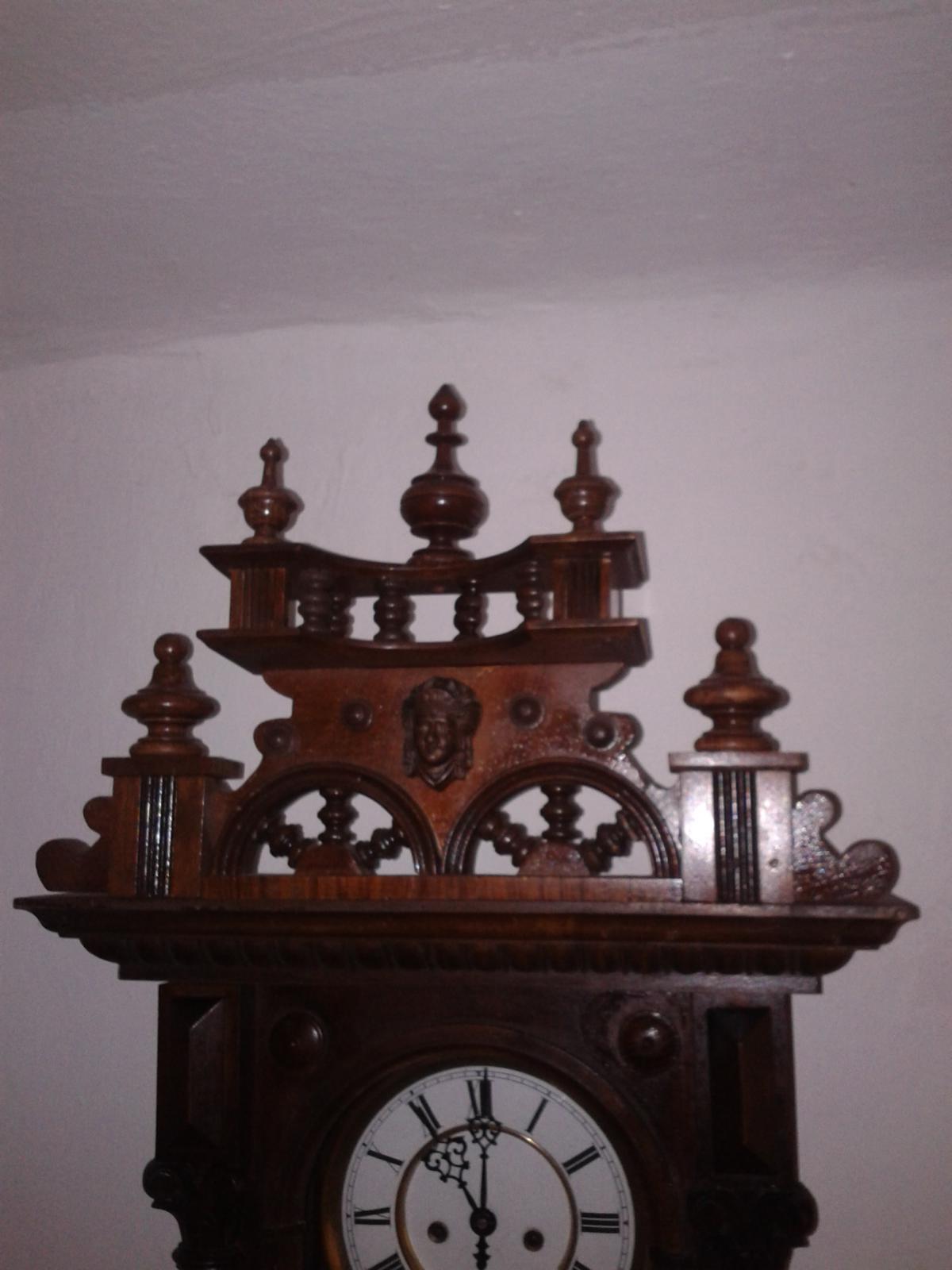

Narazil jsem tu na tohle zajímavé a podle příspěvků hodně staré vlákno..tak jen chci vyzkoušet,zda ho ještě někdo sleduje . A at to není taková nuda, přidám něco dalšího na ukázku ze své sbírky - furt jsou tu samé trojzávažovky tak jedny dvouzávažovky altdojč, hodinový strojek Gustav Becker,odbíjení do spirály. Naprosto přesné a kvalitní..bral jsem je hlavně kvůli té zvláštní horní nástavbě . Tak a třeba tu ted bude zas pár let ticho ..
Parádní ukázka . Já jen upozorním,že nejsem hodinář a ani jím nejsem vyučený, dělám něco uplně jiného a starožitnýma hodinama se jen bavím . Ale myslím,že nějaký kus práce za mnou už taky vidět je..ale zeptám se - jak si to vyčistil? Já na nic nepřišel..minulý týden jsem tu dělal dvouzávažového Beckera,toho měl v péči přede mnou hodinář ale dohromady ho nedal - nenastavil dobře bití a nechápu proč tam nechal silonové vlasce..nicméně,ten to vyčistil na lešticím kotouči ty dvě desky a to mi přijde docela drsné. Já nakonec rezignoval a zaměřil jsem se vždy na pořádné vyčištění ložisek,očištění těch desek a nazdar.

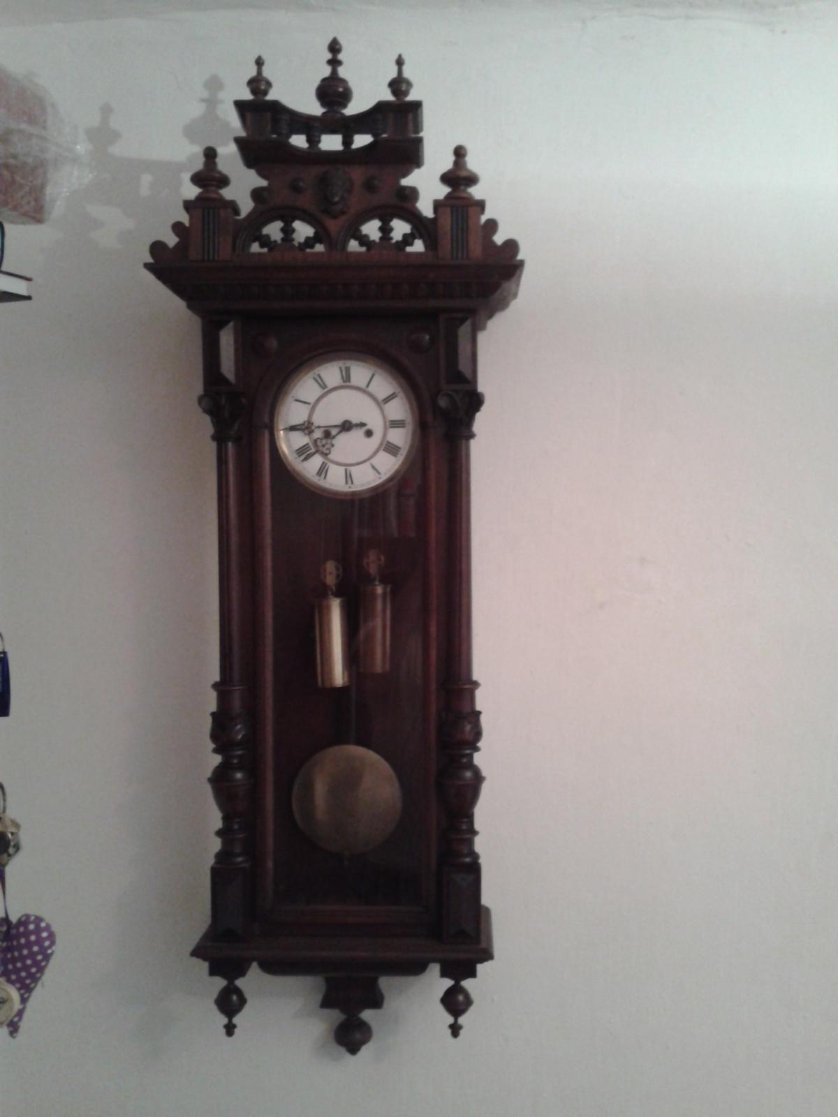

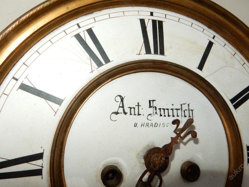

Zkusil jsem zadat dotaz ještě zde http://www.sberatel.com/diskuse/sberatel/identifikace-trojzavazovek-schutzmarke-28933 tak to tam kdyžtak sleduj,třeba někdo bude vědět víc . Jestli překupníka,to si nemyslím. Překupníci,hodináři atd. si většinou zadávali svoje jméno přímo na ciferník - příklad viz. foto. V tomto případě se pod ciferníkem se ukrývá vynikající strojek Gebruder - Resch. To mě vždy baví v inzerci,jak neznalí to tam opíšou z ciferníku a udávají toho člověka jako výrobce . Německy bohužel neumím,tak se na té stránce moc neorientuju ..já čerpám značky odsud,taky je tam toho dost http://www.clock.web2001.cz/ Klikni na datování a tam si rozklikni ten odkaz. Jo a jinak jsem rád,že je tu i někdo kdo taky dělá staré závažovky a zajímá se o tu historii .

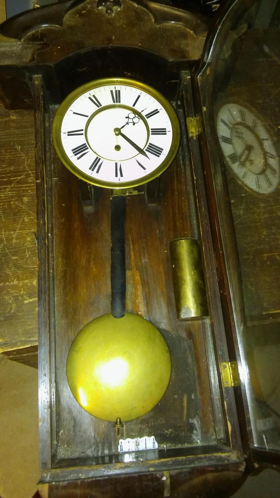

Tak to jo . Podle toho,že tu jste pod nickem hodinářského soustruhu,tipuju že jste hodinář a živíte se tím? Moc obdivuji toto krásné řemeslo. Přikládám i fotku houslovek,jak vypadaly když jsem je koupil. Skřínka měla i rozlomené dvířka a špatné sklo. Ale nechci se chlubit cizím peřím,tu skřínku jsem dohromady já nedával.
Skvělý odhad . Závaží není původní a ručičky jsou nově kupované,na jednozávažové pendlovky. Vídenák má samozřejmě ručičky jiné ale tyhle se mi zalíbily víc..ty hodiny jsem koupil uplně na šrot,skřínka měla dokonce prohnilou zadní desku. A kladečka je taky nově dávaná,na hodiny Biedermaier. Tady na ty malé se ta houslovková nehodila..jinak jsou původní.

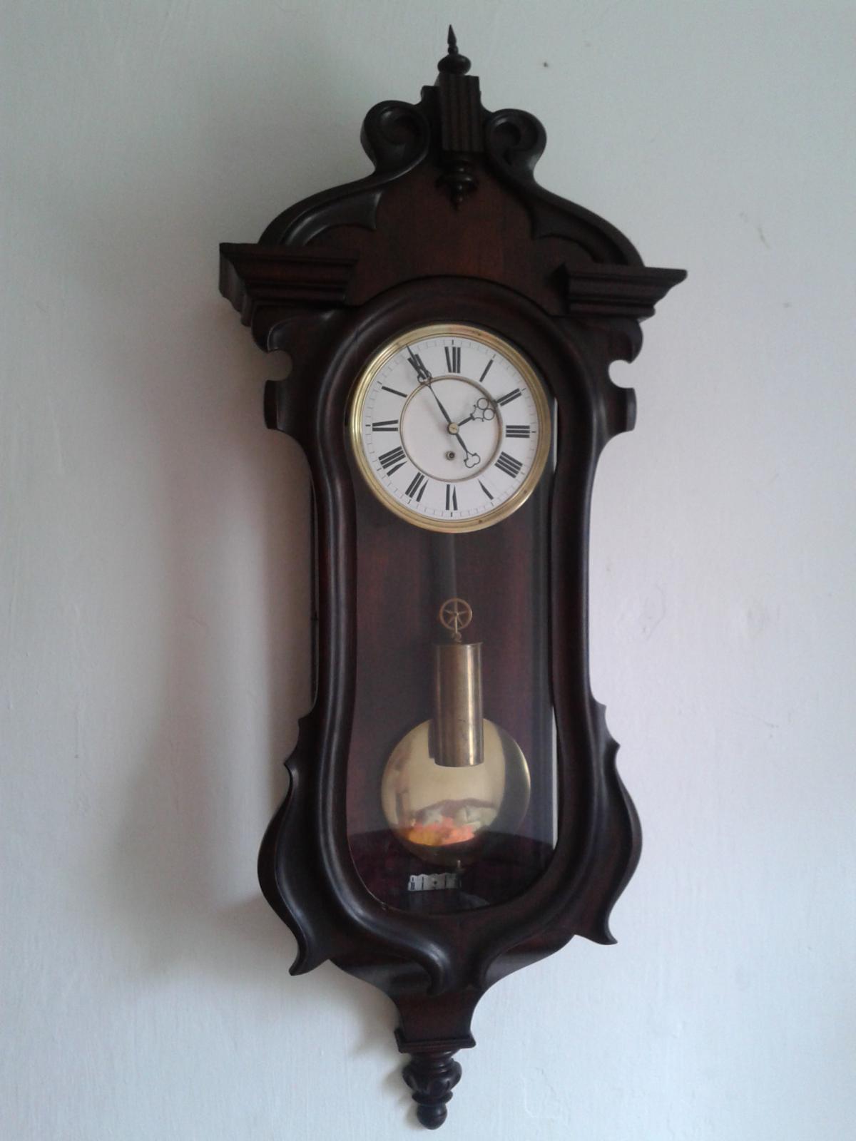

Jsem tu nový a tak se pochlubím jedním z mých kousků ve sbírce starožitných hodin. Jedná se o tzv. malé závažovky v houslovkové skřínce,jsou pouze chodové a podle mě docela neobvyklé. Z tohoto kousku mám fakt radost .

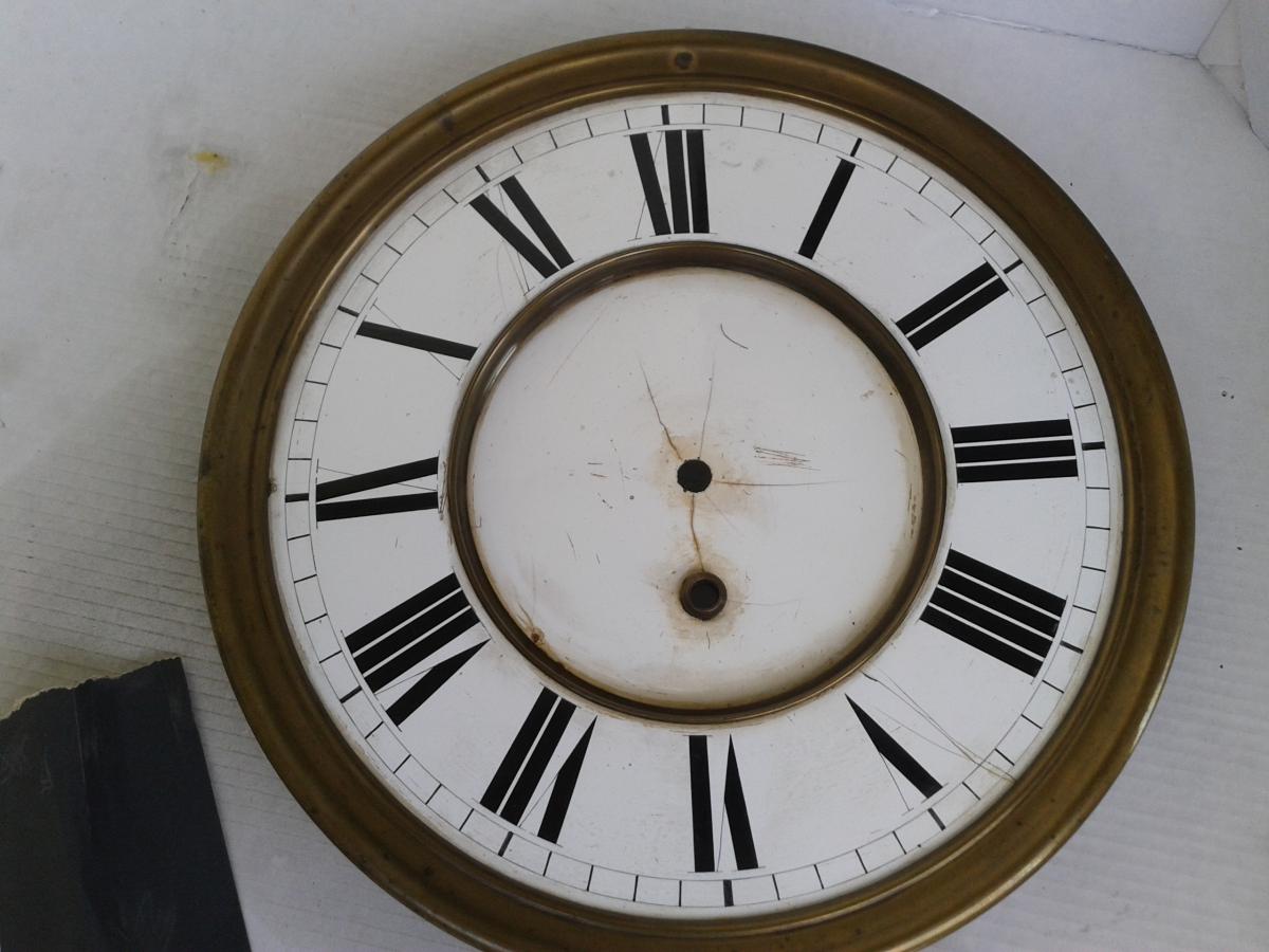

Sice už hodně neaktuální téma ale dovolím si přispět - třeba tato informace poslouží i někomu jinému. Jsou to tedy klasické republikové hodiny, období Secese. Je v tom jeden z posledních závažových strojků Gustav Becker,vyrobený ve dvacátých letech. Bohužel,kvalitativně horší než starší strojky této značky. Podle číslování se u tohoto strojku přesný rok dozvědět nedá. Becker hodiny vyráběl v Braunau ( tedy u nás v Broumově) a ve Freiburgu in Schlesien (tedy polské Swiebodzice). Číslování se zachovalo pouze u hodin,které pochází z Freiburgu. -
