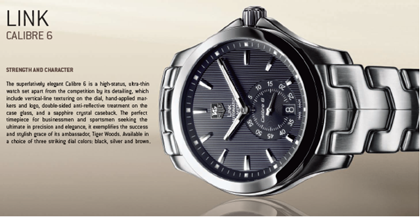

  16. Ak sa nemýlim, tak ide o LINK - Calibre 6 (viď priložený obrázok z minuloročného katalógu). Prekrásne hodinky - kolegaich má v čiernom prevedení a je s nimi veľmi spokojný...Tiež som nad nimi rozmýšľal, no vo finále zostali LINK-y Calibre 16 a Calibre S ...ulakomil som sa na "modernu".
