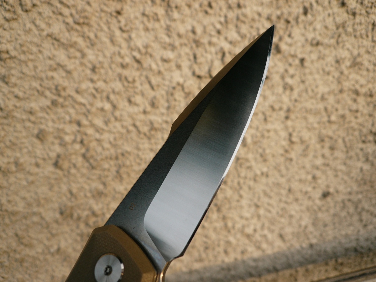

  7. 18 let a jeden z prvních nožů? Co by chtěl slyšet? lepší povrchové zpracování je detail, to přijde samo, finální fotka není moc vidět, ale výbrus a nabroušení přijde s praxí ... dobrá práce, řekl bych (nenašel jsem dostatečně intenzivní ksichtík), hlavně ať ho to baví dál, ať se podívá na knife a jestli má už nožů víc, ať si rovnou založí vlastní vlákno v galerii nožířů
