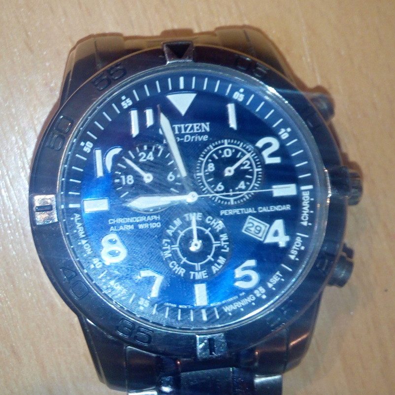

  1. Díky za to video, ale teď jsem si s hodinkami dobu hrál podle toho videa a podařilo se mě dosáhnout pouze toho že jsem posunul datum z 29 na 1 a nemůžu teď přijít na to jak ho dostat zpátky na 29. Doteď jsem myslel že jsem technický typ, ale tohle nastavení moc nedávám, nepochopil jsem úplně tu logiku ještě doplním že levý subciferník, který předpokládám zobrazuje čas ve 24h formátu je seřízen správně, tj. o půlnoci je ručička nahoře na 24, přesto se v tuto dobu datum nepřeklopí - to mi přijde už z principu divné
  2. Prosím nějakého znalce těchto Citizenů (omluvte kvalitu fotky) o pomoc s nastavením. Problém mám s tím že se mi datumovka překlápí s 12-ti hodinovým zpoždění, tedy v poledne. Jak to jednoduše přenastavit? Nepřišel jsem na to. Díval jsem se i do anglického manuálu, který je ale tak obsáhlý a pro mě složitý, že se v něm s mojí angličtinou moc nevyznám. Díky

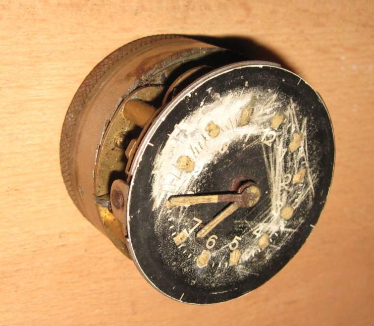

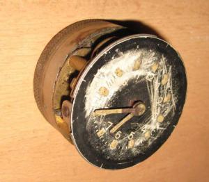

  3. prosím o identifikaci těchto hodin, vypadá to na nějaké palubní z automobilu podle mě

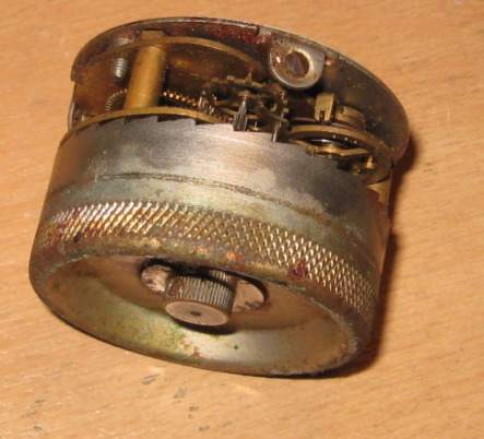

  10. na té lunetě přece podle mě musí být na té hliníkové válcové části, která je schovaná pod číselníkem nějaké vnitřní ozubení, které zapadá buď do mechanismu natahování, nebo řízení ruček - dle vytažení, při vytahování strojku směrem dozadu by tedy toto ozubení muselo projít v té malé mezeře okolo číselníku, protože luneta zůstává na pouzdru hodin, jinými slovy stále se mi nepodařilo ten strojek vytáhnout, jde pouze povysunout cca o 5mm a pak tomu něco brání (a to myslím že jsem použil i sílu větší než přiměřenou)
  11. Zkoušel jsem ten stroj vyndat znovu, ale přiměřenou silou to opravdu nejde, bojím se abych něco nezničil. Jakým způsobem je propojena otočná luneta se strojkem?, připadá mi totiž že strojku brání ve vytažení směrem dozadu právě to propojení s lunetou.
  12. natahovacím prstencem lze otáčet donekonečna, seřizování ruček po vytažení funguje
  13. díky, pokusím se tedy o demontáž ještě jednou, ty tři šrouby na bocích pouzdra o kterých píšeš jsem už povolené měl (v mém případě jsou to 3 dvojice šroubů těsně vedle sebe), a povysunout dozadu to o kousek šlo, ale jen o kousek, pak mě připadalo že to drží právě na té lunetě a bál jsem se použít větší sílu
  14. získal jsem tyto hodiny, viz třeba tady http://forum.chronomag.cz/index.php?showto...857&hl=avrm , nejdou ale natáhnout (po "zatřepání" se na cca 10s rozběhnou), po odmontování zadního krytu jsem zjistil že se při natahování neotáčí kolo pérovníku, nevím ale jakým způsobem se dostanu k mechanismu natahování abych zjistil příčinu, podle mě bude nutné nějak demontovat tu natahovací lunetu aby šel vyndat strojek z pozdra, ale nevím jak, nerozdělával je už někdo?
