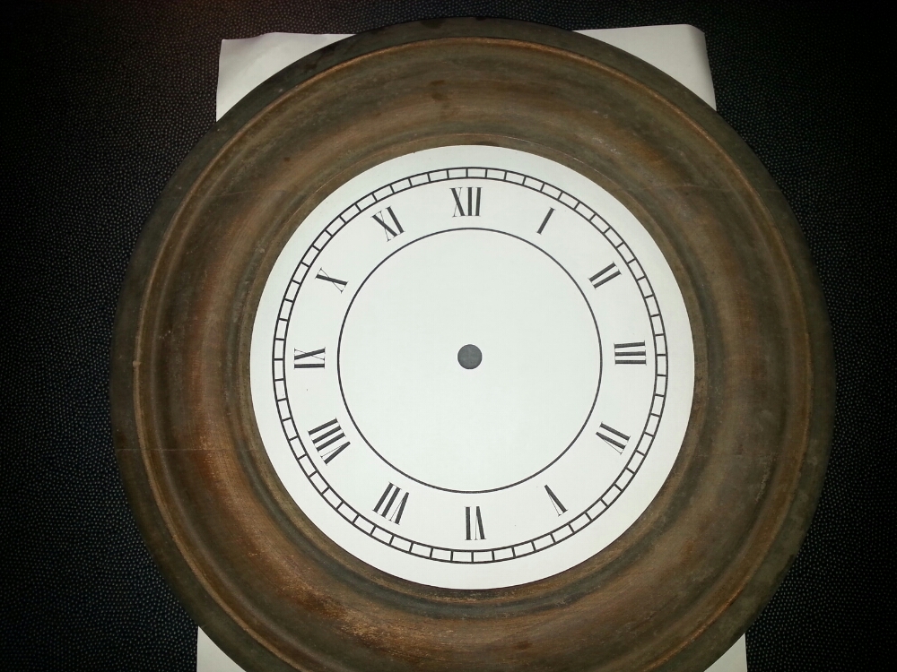

Začátečník (2/8)

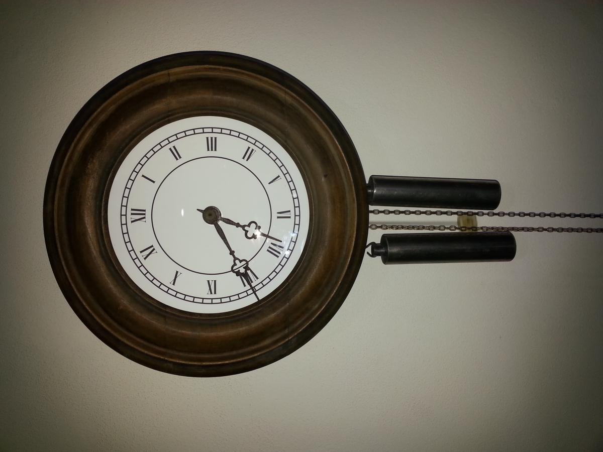

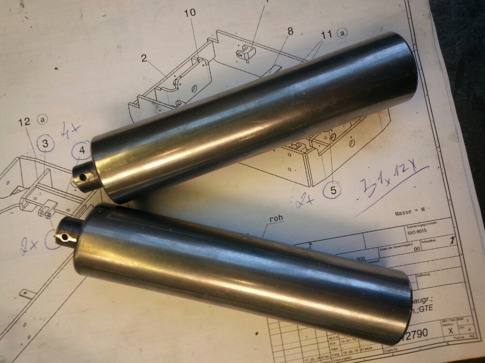

  1. Ciferník byl krásný, ručně malovaný. Bohužel ne kompletní, jinak bych ho slepil a ponechal. Ručičky původní,700g závaží jsem dělal a pendl musím ještě doladit. Mám z nich ale fakt radost. Spousta lidí by to co je na fotkách víš hodila do popelnice. Tikají, bimbají :-) super!
  2. Tak už vše funguje jak má :-) Děkuji za rady!
