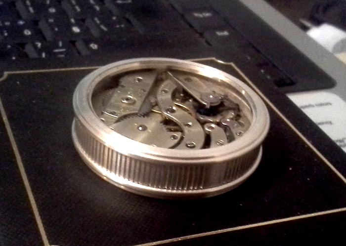

Toš přátelé, vypada to, že se bližime do zdarneho finiša Ale eště, aby stroj fachčil jak ma, vrazil sem ho do kloktestera a festovně pošteloval.
Toš ale bez korunki je zegar k ničemu, že. A narvat tam jakusik z kapsaču, jak to robijou polaci , na to bych se moh vyprdnuť. Nezbyva, neš zrobiť svoju. Tak sem ju vytočil a vyfrezoval na tym dedeerackym soustruhu. Samo že bez henteho waserrezistanc

A fčil, baby a chlapi, přinde asik ta největši pakarna! Zrobit lugy-úchytky na řemeň a přiletovať jich k futralu. Zas sem slil ingot a vyvalcoval z něho profilek. Ten sem nařezal na čtyry kusky. Aby se dali lugy naletovať k futralu, bylo třeba zrobiť na nich přesny radius a eště pod přesnym uhlem. Sem si skoro zavařil bembeřicu, jak sem to počital. Musel sem na to zrobiť forychtung ale ten sem jaksik nenafotil. No a pak sem brusil jak šaleny
Mysliš bembeřicu? tak z te se mi už kuři jak cyp Ale ideme dal. Hneď na prvni raz se nebudu vyblbovat s vodotěsnym futralem, a tak sem zvolil naklapavaci rafek i dynko. Postup byl taky samy jak u zakladny. Staviť ingot, protahnuť valcnu na odpovidajici pruřez, stočiť do kroužku a sletovať. No a pak šup s tym do soudruha a točiť na desetinky. A tu je ten rafek:

No a jak už sem psal, chtěl sem zrobiť ten futral ve stylu Breguet. A tak bylo třeba zrobiť na tym kroužku henty vroubky. Ale jak na to? Na jutubu sem u Stefena Pahlowa viděl taky fajny forychtung, kery robil ty dražky. No ale ten nemam, že. Tak si řikam skusim to enem suportem, tak že tam vrazim spéšl vybrušeny nuž a dražkovat budu posuvem. Vyšlo to ale ten suport dostal fakt zahul a musel sem ho pak repasovat.
Toš chlapi sklidnite sa a dajte si studěnu sprchu. Není to zas tak světoborne a gdejaky Seryn by ňa strčil do kapsy Ale iděme dalej. Po hrubym okružeňu kružka sem ho zebral a strčil do hodinařskeho sustruha, co pro nas chroňaky zrobili sudruzi z NDR. Tam sem ho stočil na přesne rozměry, aby strojek do vnitřku fajně zapadnul. Eště sa chcu omluvit za ty přišerne fotky. Bliskal sem to enem tak mobilem při robotě.
