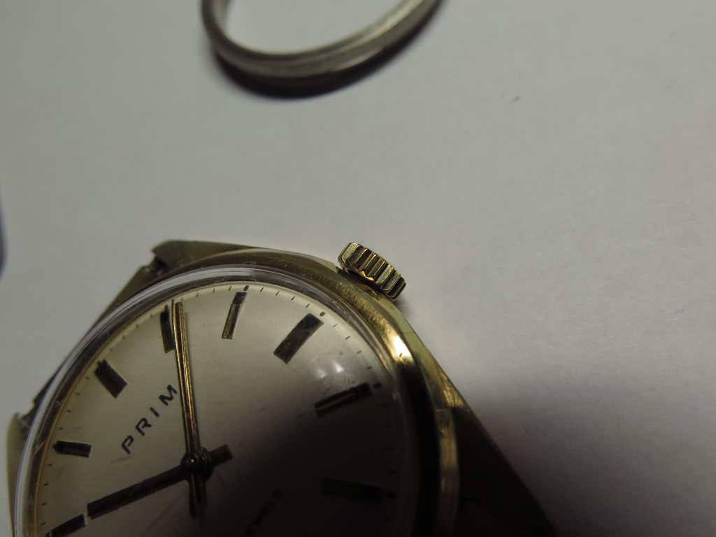

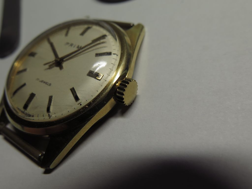

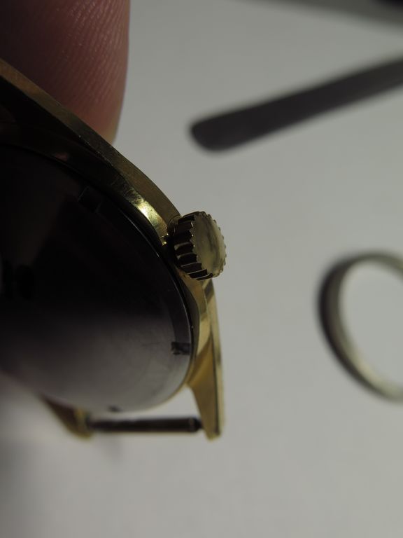

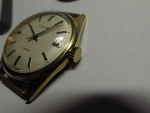

Dobrý den, mám Diplomaty, které jsem koupil se špatnou korunkou - rád bych k nim pořídil korunku správnou. Mám možnost se dostat ke korunce z Prim Elegant II, které by měly mít proporčně i rozměrově stejné pouzdro, stejné sklo, stejný stroj, stejné dýnko, stejné zlacení a stejnou korunku (viz foto) Můžete mi to prosím potvrdit, že tato korunka z Elegant II je totožná s korunkou pro Diplomaty? Případně kdybyste někdo měl tu správnou korunku k prodeji, tak se hlásím :-) Děkuji, -pux
Dobrý den, oběma děkuji za komentář a insight - dává velmi dobrý smysl.

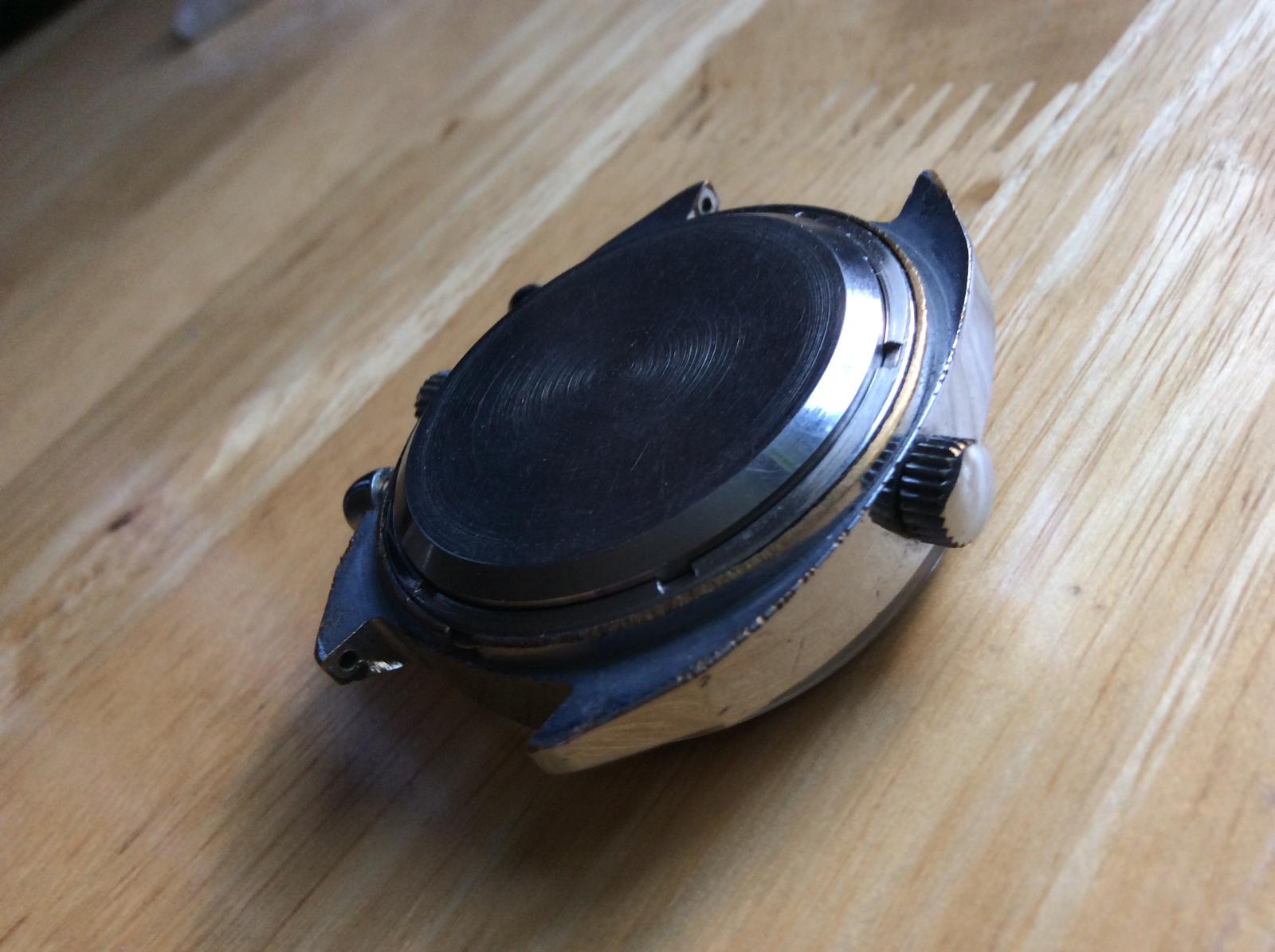

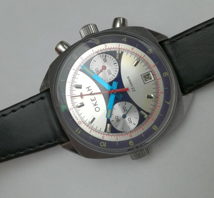

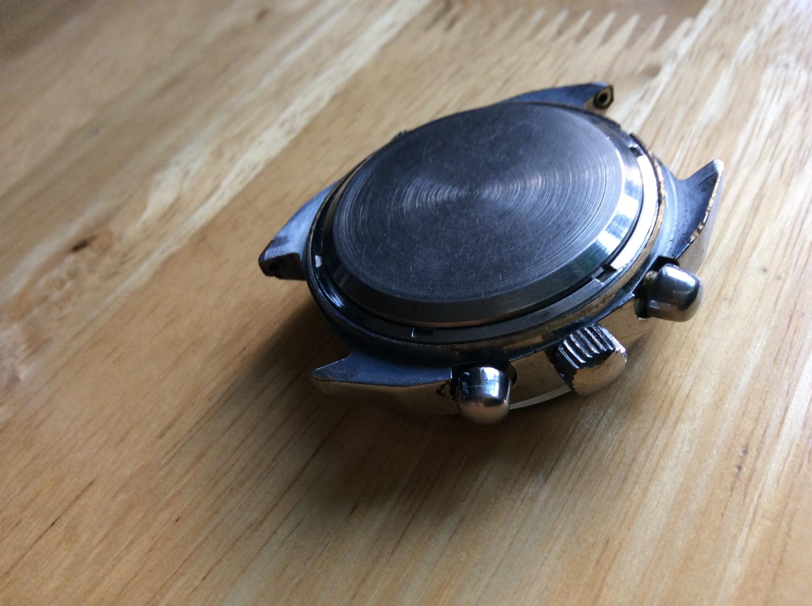

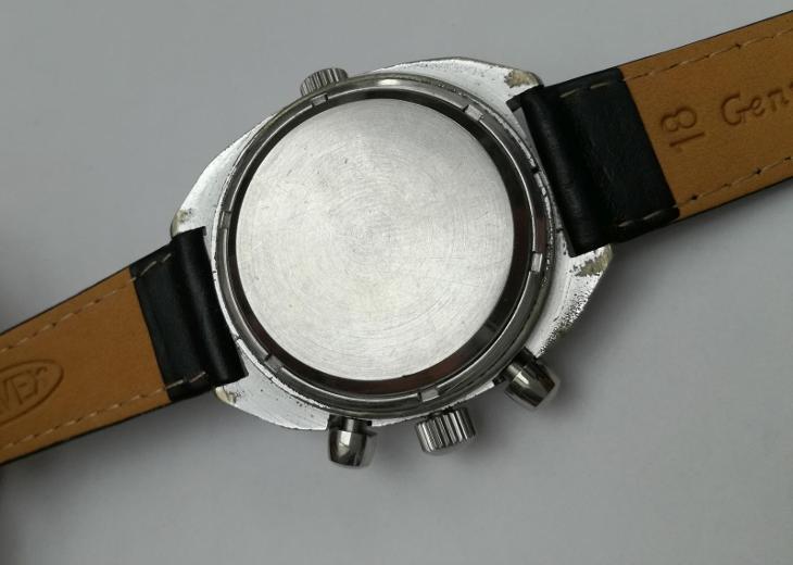

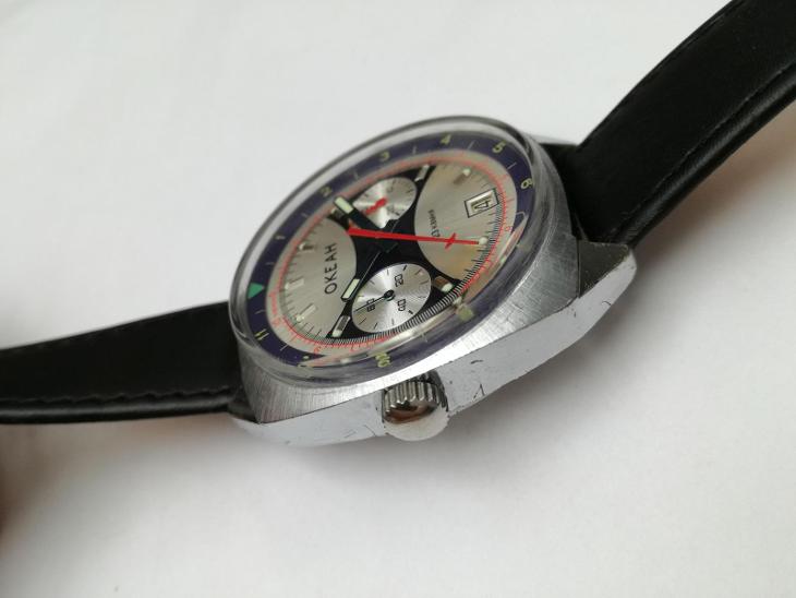

Ano, to dýnko na Okeanech by mělo mít kotvu - měly by je mít podle polmaxe všechny Okeany - sháním to, třeba se zadaří, ale evidentně extrémně úzkoprofilové zboží zkoušel jsem to tvé vlákno s klíčovými znaky najít, ale asi hledám špatně :-( ad 1) ok, děkuji ad 2) Zkuste se prosím podívat na můj předchozí komentář ohledně pouzdra - nezdá se mi, že by to bylo "ošoupaný chrom", ale spíše jsou to špinavé vrypy se stínem. V těch vrypech pod světlem to pak má stejnou barvu, jako zbytek pouzdra. Vím o tom prd, ale to by přece pochromovaný materiál neudělal, ne? Spíše mi to proto ukazuje na ocel (??) Konkrétně podle čeho jsi prosím poznal tu novovýrobu - nehádám se, od toho jsem daleko, jen když už toto vlákno existuje, tak bych se rád dostal na deailty #forfuturereference BTW ty Okean jsem na Aukru vydražil od prodejce https://aukro.cz/uzivatel/ANTIQUEVSE - to je ten z Lednice se šméčky? ad 3) Ok, tak u Šturmansek je origo pouzdro, strojek s hackingem a problém bude "jen" s ciferníkem a možná s ručičkami - ten ciferník mi byl podezřelý kvůli barevnosti. Opět stejná otázka, jak konkrétně by prosím měla vypadat ta lumi 3, 6, 9? a ručičky? Co ty ručičky, které jsem uváděl u Okeanu pro náhradu té ručičky s letadýlkem, která tam asi nepatří - jsou v pořádku? Pokud ano, ke kterému typu černá, okean, šturm, mají nejblíž? Pomohlo by mi to vyřešit problém? Když budu vědět po čem jít, tak zkusím hledat šrot pro darování orgánů. Děkuji.

Tak něco mi říká, že toto je otázka za mnoho tisíc bodů :-( Odhaduji, že se asi ocel k jiné barvě "prošoupat" nemůže, ale když se na to dívám, tak nemám pocit, že by to byl zrovna tento případ. Spíše mi to přijde jako špinavé "vrypy" a ne jiná barva (??) .. pod lupou to v hloubce mezi tou "tmavotou" občas prosvítá opět ve stejné barvě, jako je celé pouzdro. No a když se na to dívám ještě líp a přemýšlím, co je to ta "tmavota", tak ejhle ... mám pocit, že je to jen stín a pod jiným úhlem to má stejnou barvu, jako zbytek, žádná žlutá apod. Nezdá se mi, že by pod tím byla mosaz .. hej, všimněte si, jak jsem správně použil slovo "mosaz"!!! ;-) .. a už do toho necpu "měď" a jiné kraviny ;-) Původně jsem si tedy myslel, že je to rez, protože i na nerezu jsem měl rez (např. na lodi) .. takové protimluvy .. - dalo se to ale pak vyčistit. Toto ale rez zdá se není. Musím si koupit lepší lampičku a hlavně pořádnou lupu. Předpokládám správně, že vrypem do do pochromované mosazi bych se měl dostat na žlutou/hnědou barvu?

Děkuji za feedback - upřimně se mi trochu ulevilo :-) .. Podle čeho prosím poznáš, že ty Oceány nemají nereze pouzdro? Já s tím mám velký problém to u hodinek rozlišit a byl jsem přesvědčený, že to nerez je. Jaké máš prosím vodítka? Ten hacking vteřinovky Sturmansek bylo to první, co jsem zkoušel hned po tom, jestli tikají :-) .. a jo, funguje krásně :-) Děkuji moc za feedback.

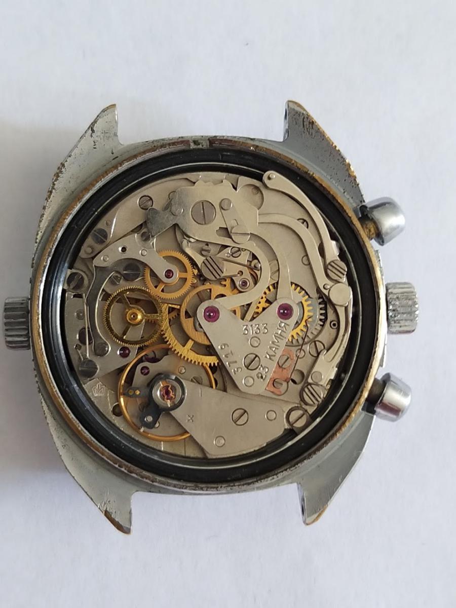

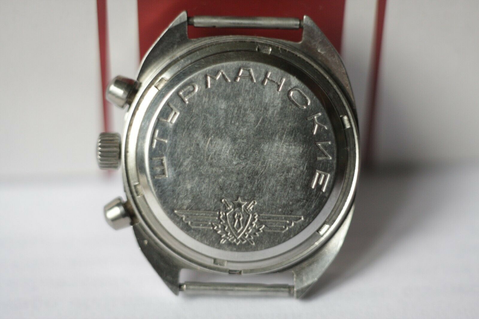

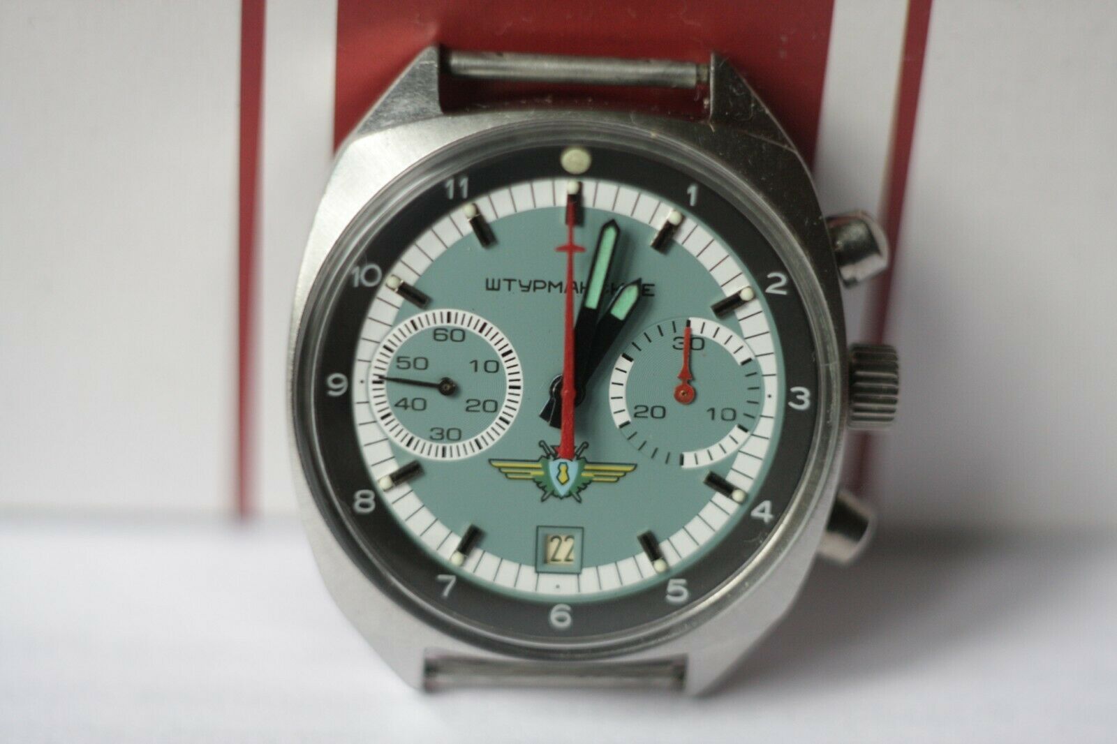

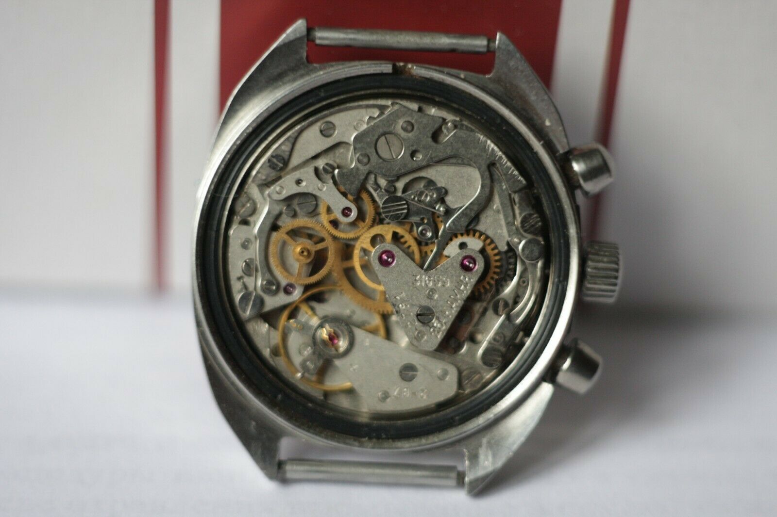

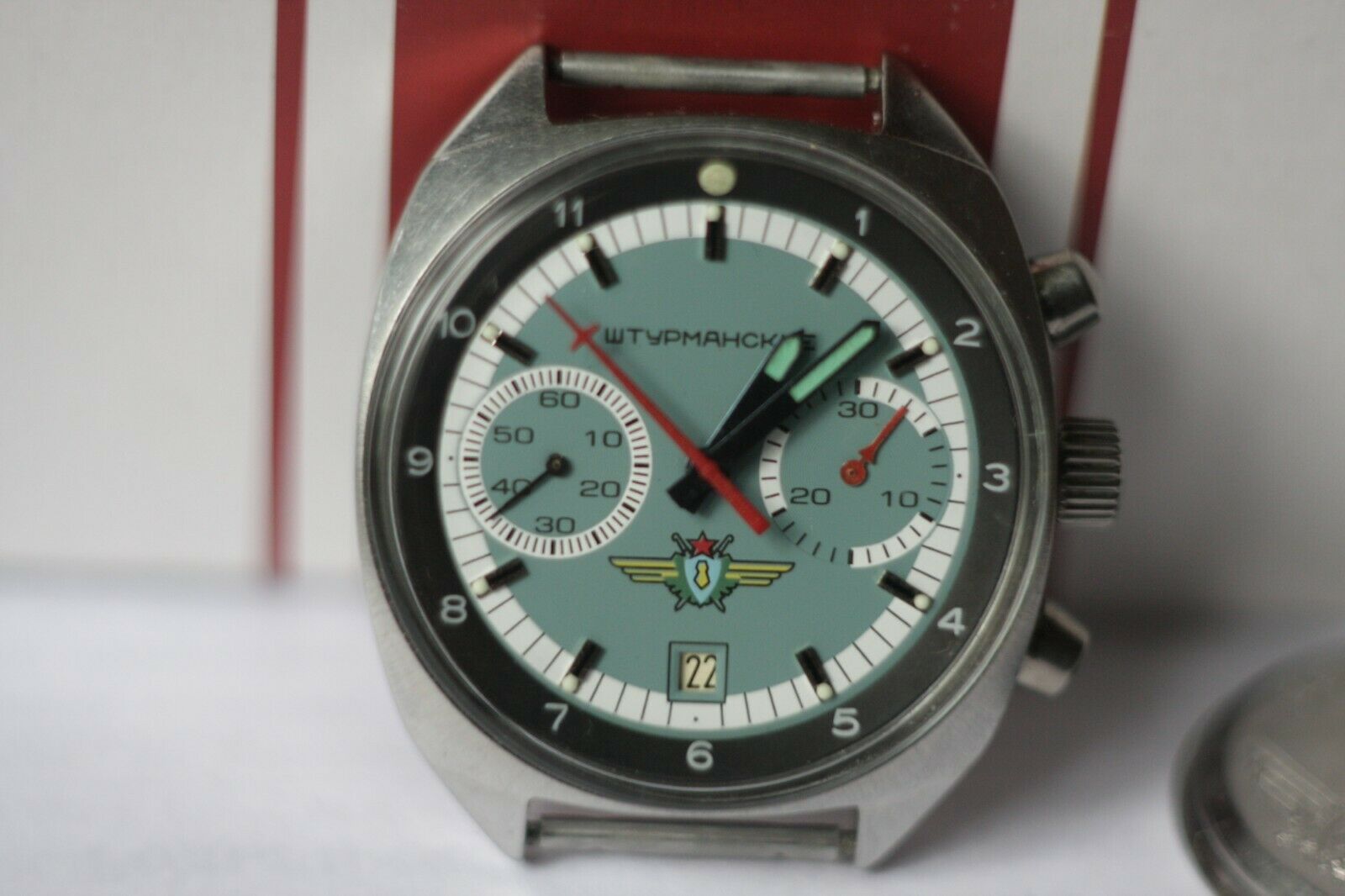

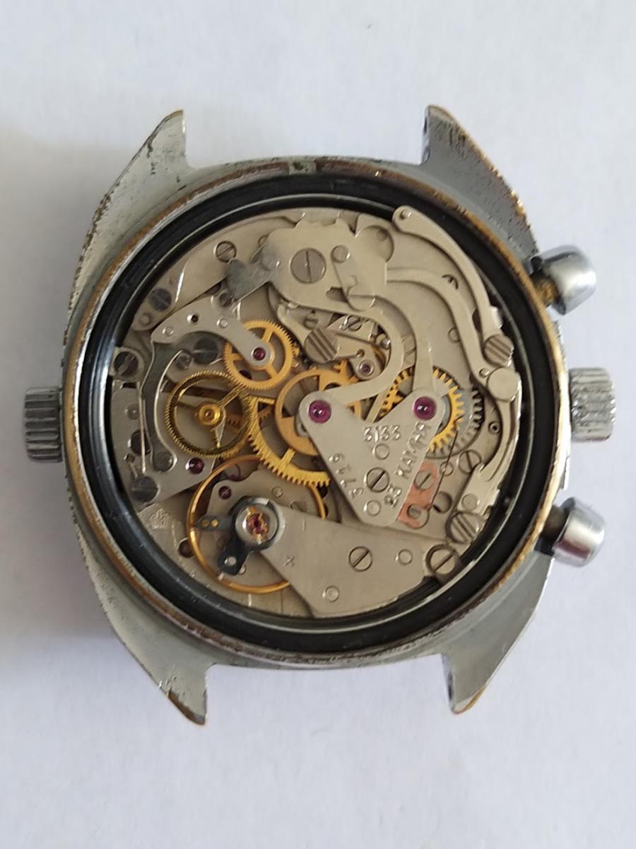

No a posledním účinkujícím v tomto díle jsou Šturmansky 31659, ke kterým prodávající uvedl: "The watch is in used condition and works great!! (See. Photo ) It has been fully tested by a watchmaker. Diameter: 38 mm without crownThe chronograph works well. Stainless steel case, crown and buttons . All original chronographs from the manufacturer on the caliber 31659 stop seconds function works.One of the first navigation chronographs with serial number 2791.Rare!!Please ask questions .Thanks." Nezdá se mi u nich barevnost ciferníku, ale při srovnání s údaji na Polmaxu mi to přišlo v pořádku - ale však už víte, jak jsem "slepý" :-( Fotografie jsou opět původní z aukce (jako u všech předchozích), takže možná poznáváte. No a teď do mě, snad to unesu :-( Děkuji Vám!

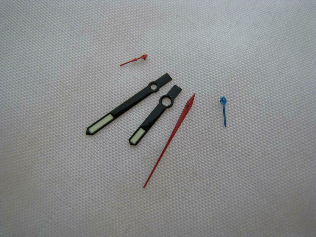

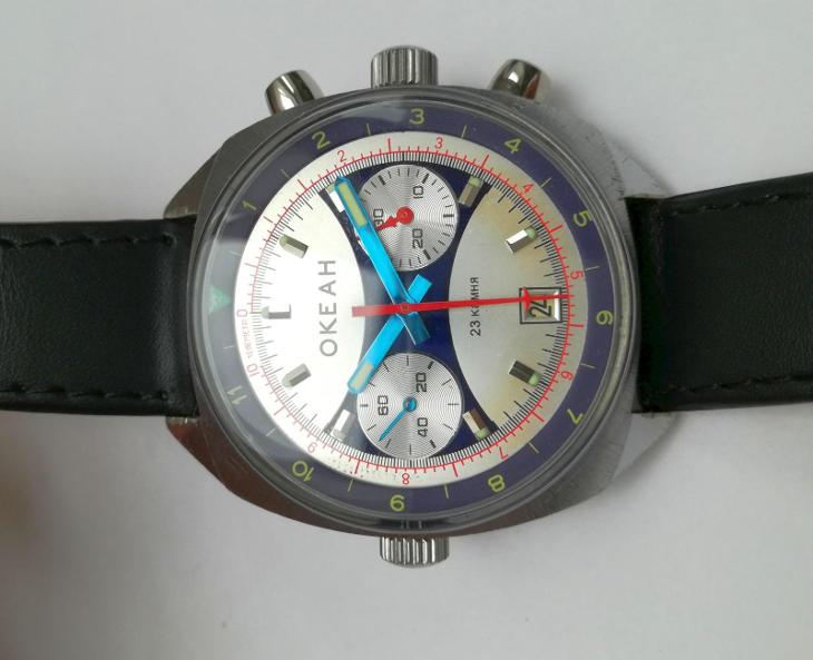

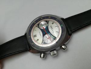

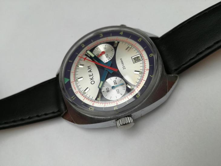

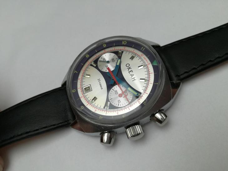

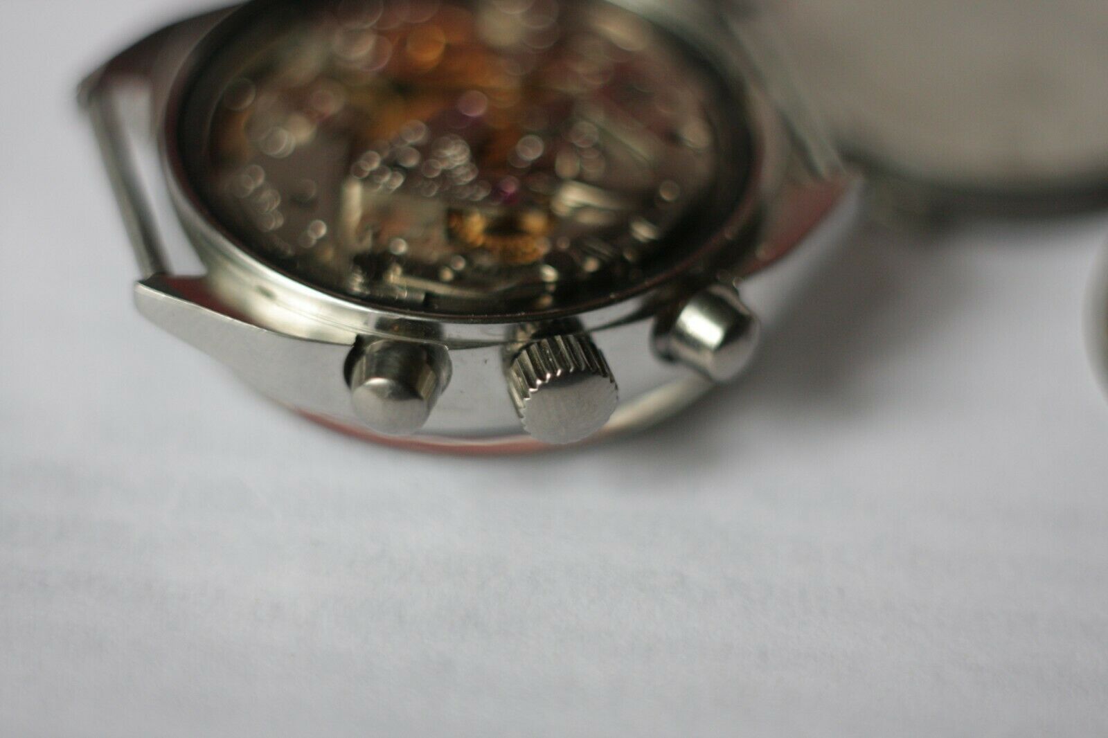

Další ze svaté trojice je Okean 3133 - k němu prodávající v aukci uvedl: "OKEAN CHRONOGRAF Pánské ruské náramkové hodinky s funkcí stopek-chronografy, značeno OKEAN. Hodinky jsou ve velice pěkném, plně funkčním stavu-chronograf nuluje, minutový čítač funkční, masivní provedení, založen nový pásek. Vše viz foto." Myslím, že tam nepatří vteřinovka chronografu s "letadýlkem", která je imho ze Šturmansek a sem patří obyčejná červená. Tu se mi podařilo sehnat na eBay viz další foto a plánuji výměnu. Co prosím soudíte? Předem Vám děkuji.
- 18 odpovědí

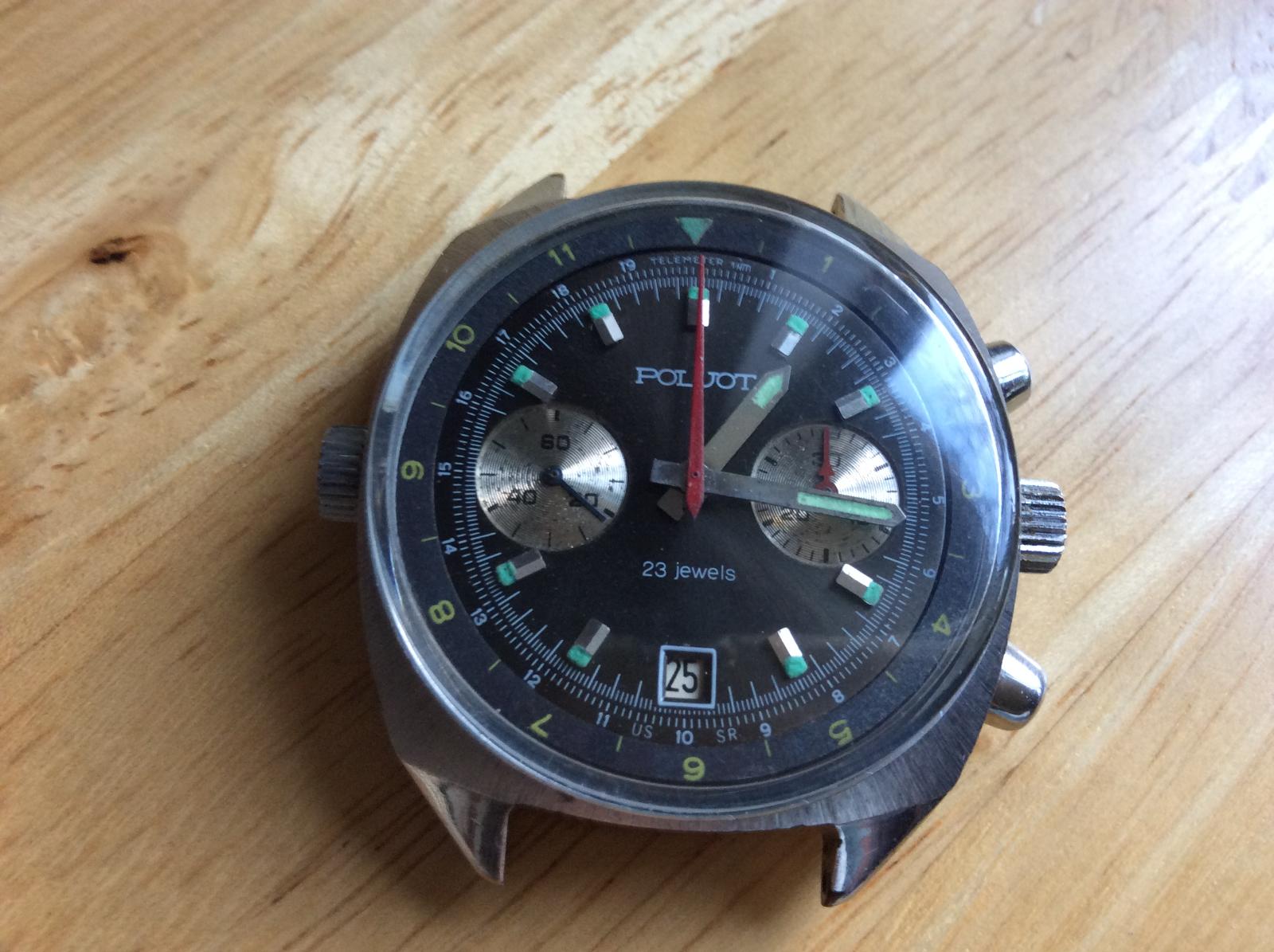

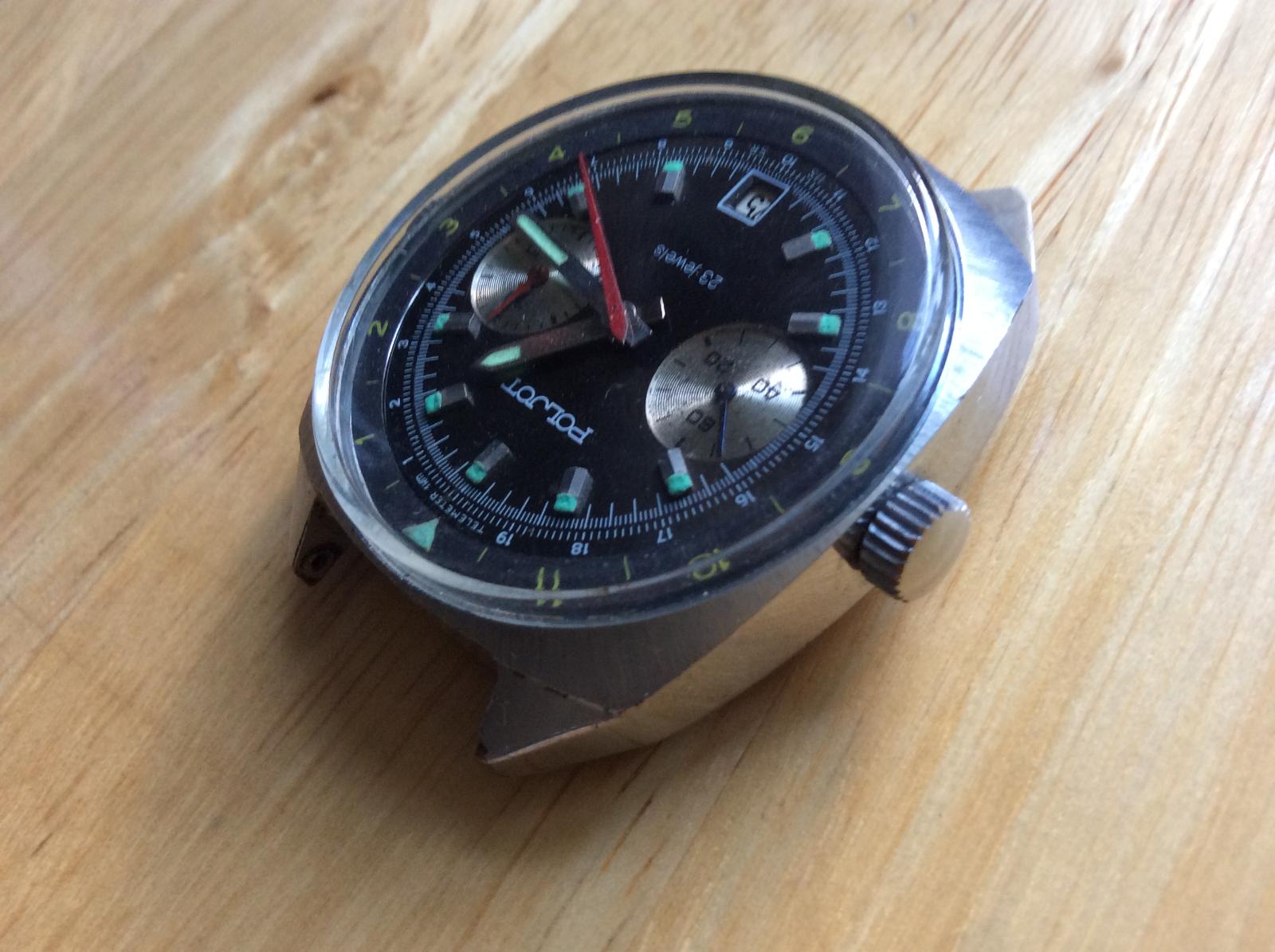

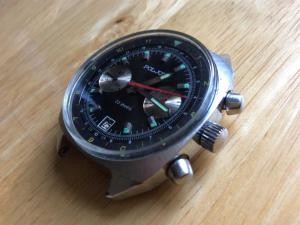

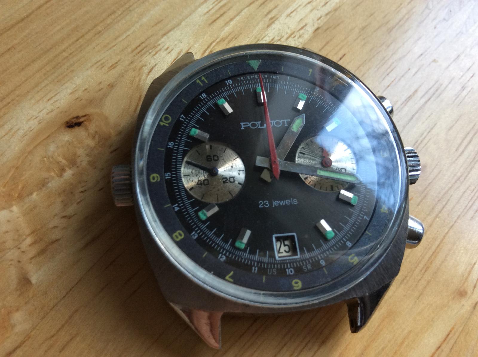

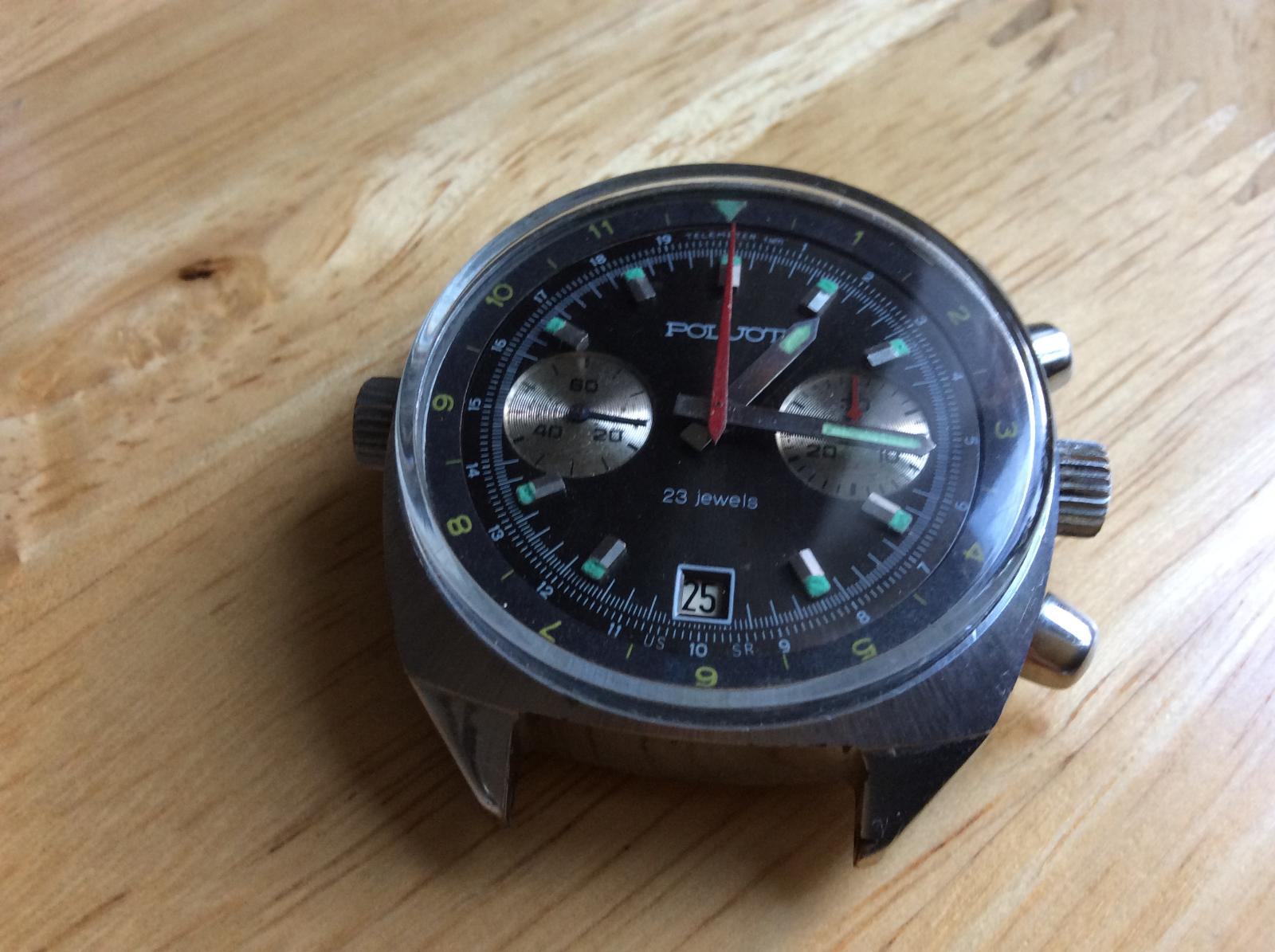

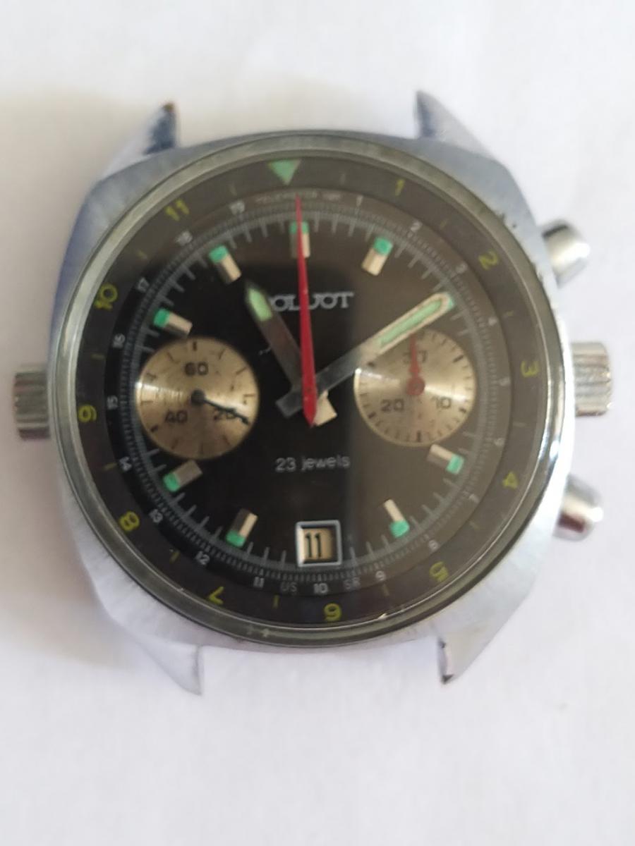

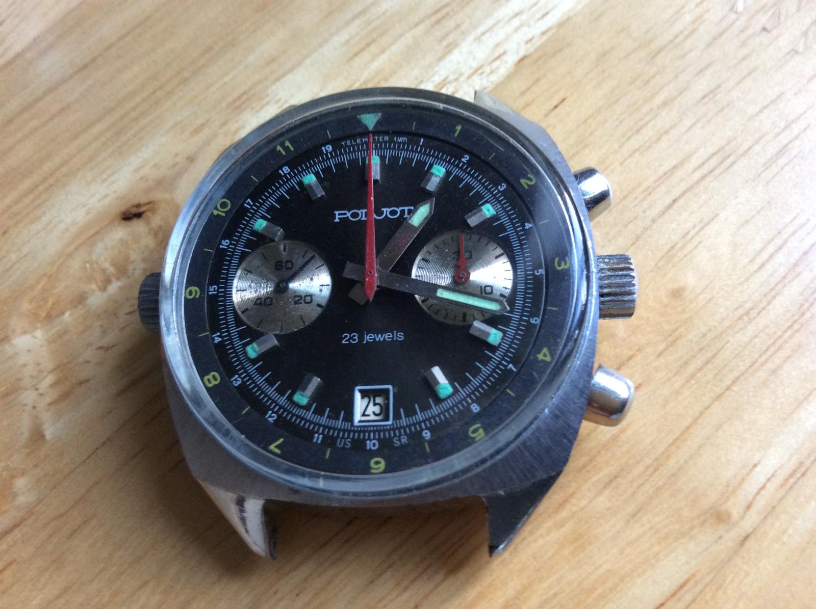

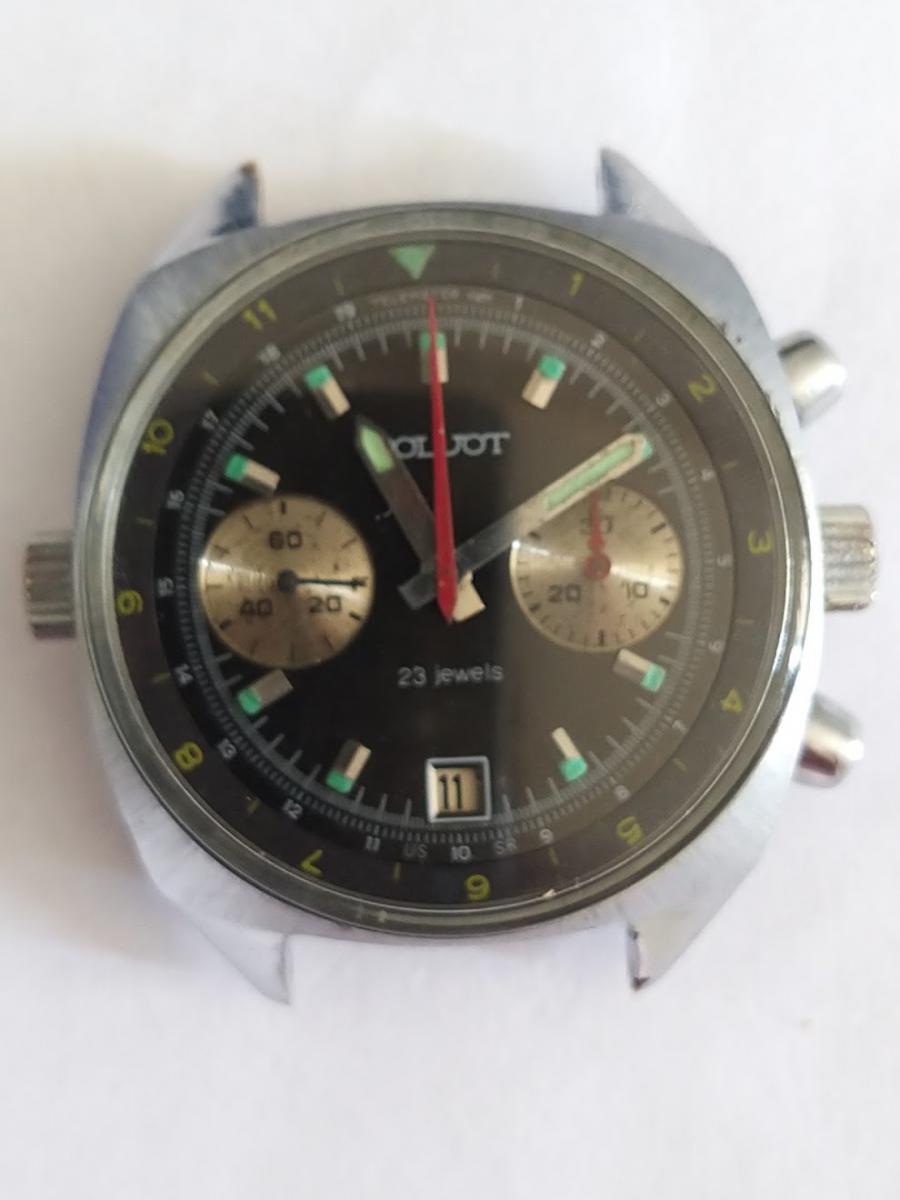

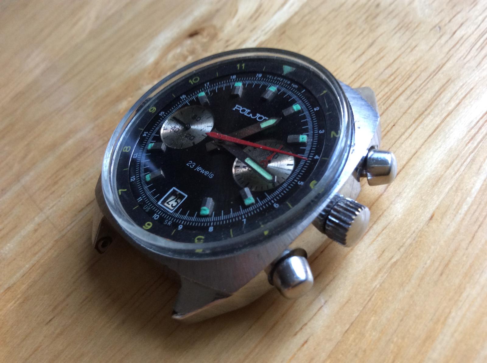

Ahoj/dobrý den, někteří z Vás už napínavě čekáte na další díl ze seriálu "XY - naletěl jsem?" - tak právě pro Vás mám dnes dobrou zprávu a sváteční bonus! Dnes se spolu podíváme na "svatou trojici" sovětských chronografů Poljot s kalibrem 3133 - už z prvních náznaků z vlákna Prim očekávám, že to bude k popukání :-( Konkrétně bych Vás rád poprosil o komentáře (pokud možno konkrétní vodítka co je špatně a jak to má být správně) k následujícím kouskům z mé hektické "sbírky": 1) Poljot 3133 - černý ciferník, civilní verze 2) Okean 3133 3) Šturmansky 31659 Doprovodné fotografie jsou opět přímo z aukcí, takže je možná poznáváte. Pro zahřátí začněme s černým Poljotem (viz přiložené foto). Prodávající k nim v aukci uvedl: "POLJOT CHRONOGRAF plně funkční, vojenský, TOP stavProdám zachovalé vojenské sovětské hodinky Poljot chronograph, TOP stav, viz foto.Jsou funkční, chronograf nuluje na 12.Pěkný kousek do sbírky i na běžné nošení." Předem Vám děkuji za trpělivost a konstruktivní feedback - opět věřím, že to pomůže i ostatním začátečníkům.
- 18 odpovědí
