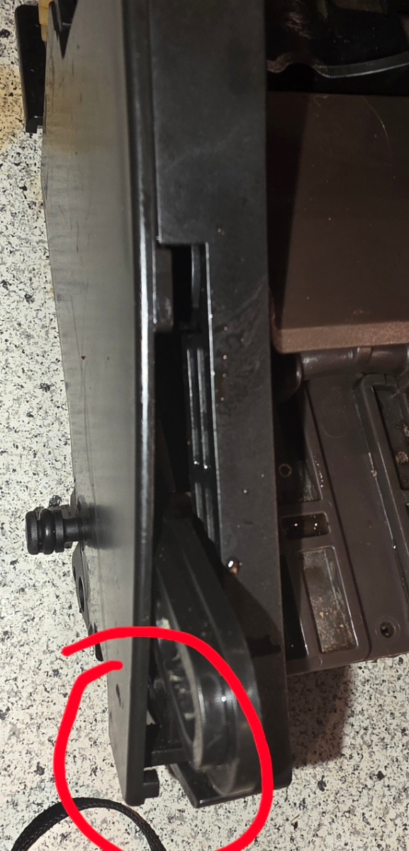

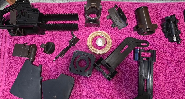

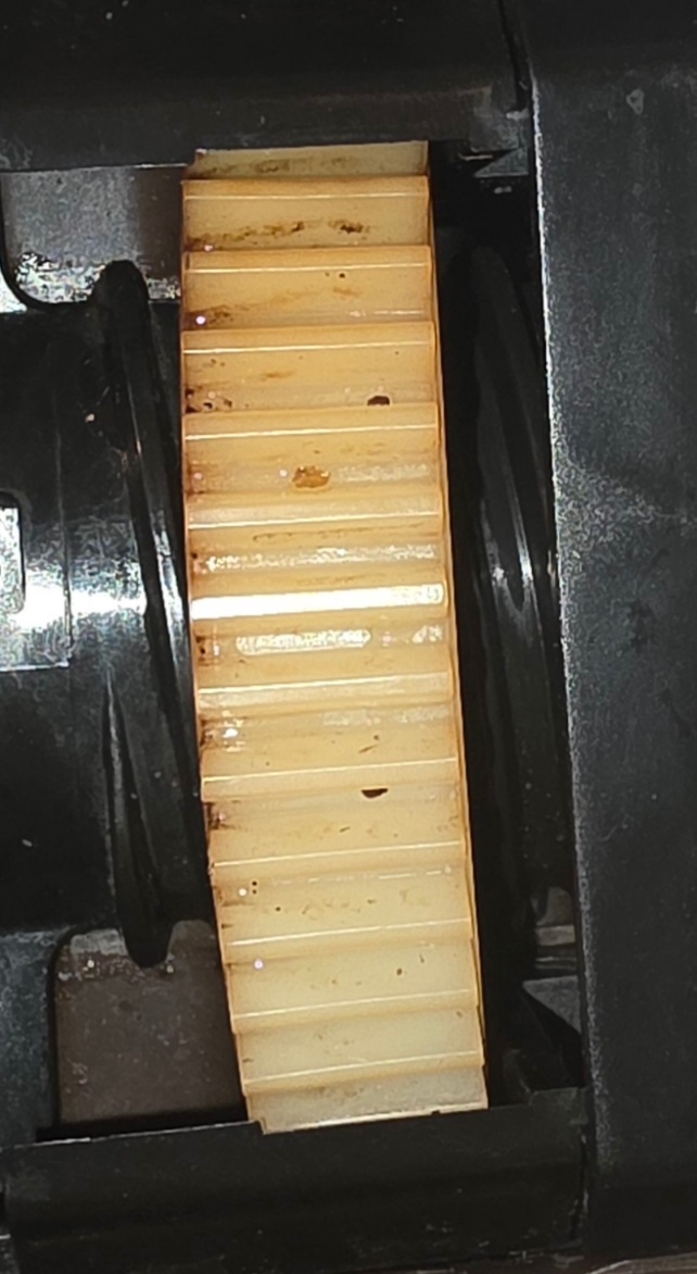

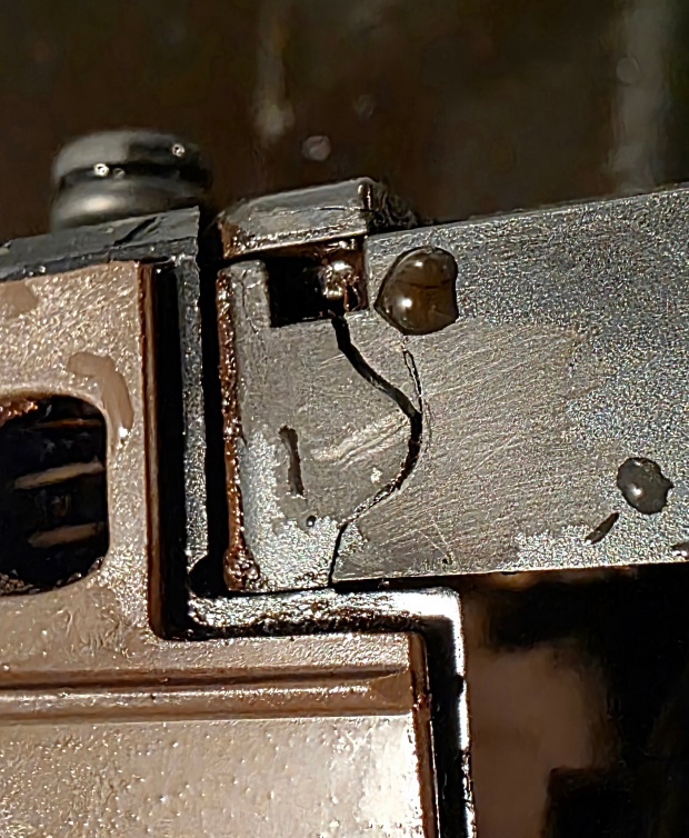

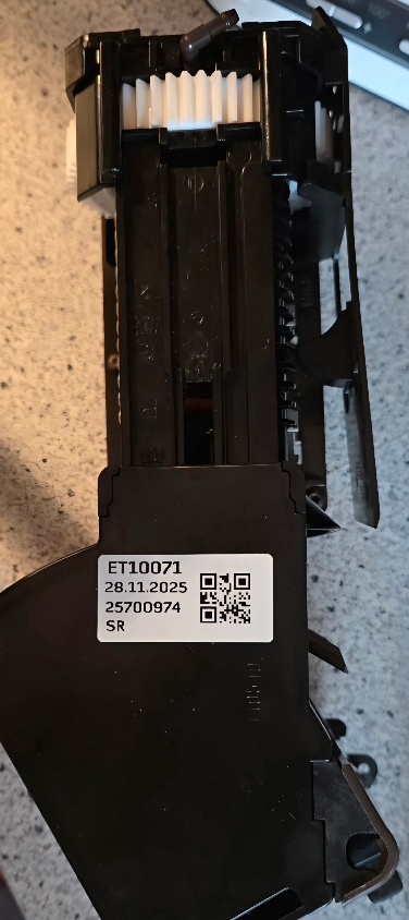

  6. Poslusne hlasim, ze repasovana jednotka dorazila a po vymene ide stroj opat ako za mlada! Uvidime ako dlho... Nova Stara

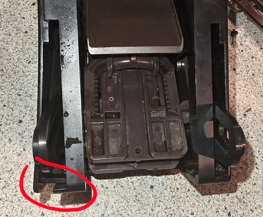

  7. Tak este mu davam sancu. Na ebay som nasiel repasovane sparovacie jednotky za 40 eur (+ posta z nemecka za dvacku). Na svojej som nasiel este aj prasklinu.
  8. Dakujem za potvrdenie. Ma to teda oficialne za sebou... 6-7 rokov u mna, bohvie kde makal predtym. Ale ako sa vravi, darovanemu konovi... Ukazuje cez 32 tisic zrobenych produktov (o/w 15 tis. cappuccino a 10 tis. davok horucej vody). Udrzovat to nazive je asi ekonomicky nezmysel. Na paku nemam cas a nervy Ak tu je niekto, kto vie urobit dobru cenu na Nivonu (alebo Juru), tak sa hlaste. Zatial budem asi pit nesku...
  9. Odisla mi Jura J9. Ked stlaca kavu, tak sa sekne v dolnej uvrati, parkrat sa to snazi pretlacit. Spodok sparovacej jednotky sa jemne rozide, kava ostane v jednotke a zahlasi error 8. To ozubene kolecko co tlaci "tamper" ostane na poslednych spodnych zavitoch jemne nakrivo zaseknute. Nova sparovacia jednotka stoji cca 150 eur. Bez prislusenstva ako prevod ci naberacka. Maz zmysel do toho este cpat prachy? Repas bol robeny dakedy v 2019, pred par rokmi som daval 160 za mensi servis. Nivona v lepsej vybave zacina na 800 (potrebujem spenovac mlieka a chcem BT).
