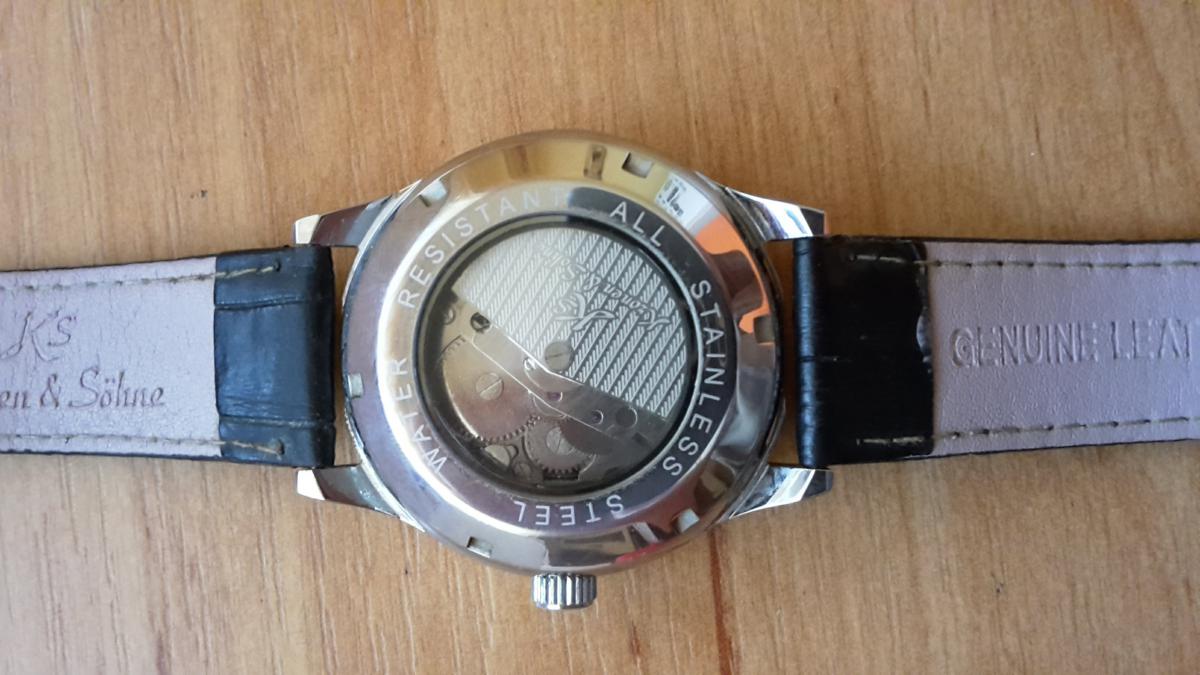

...vlastne musím dodať, je to utajená Čína, hrajú sa na nemeckú firmu. Ja som tento fakt prijal ešte pred samotnou kúpou, nevadilo mi to.
Jedny také mám... moje prvé automaty. Pravdupovediac automaty ani nie, musím ich naťahovať ručne, automatika funguje len obmedzene. Mal by tam byť strojček KM02S03. Presnosť dosť variabilná, dá sa korigovať polohou pri odkladaní Je to čína, nie je to fake, má to vlastný ksicht a čo ma baví, firma má vlastnú vymyslenú históriu No proste rarita. Čo musím ale povedať, za 30? fungujú dobre
