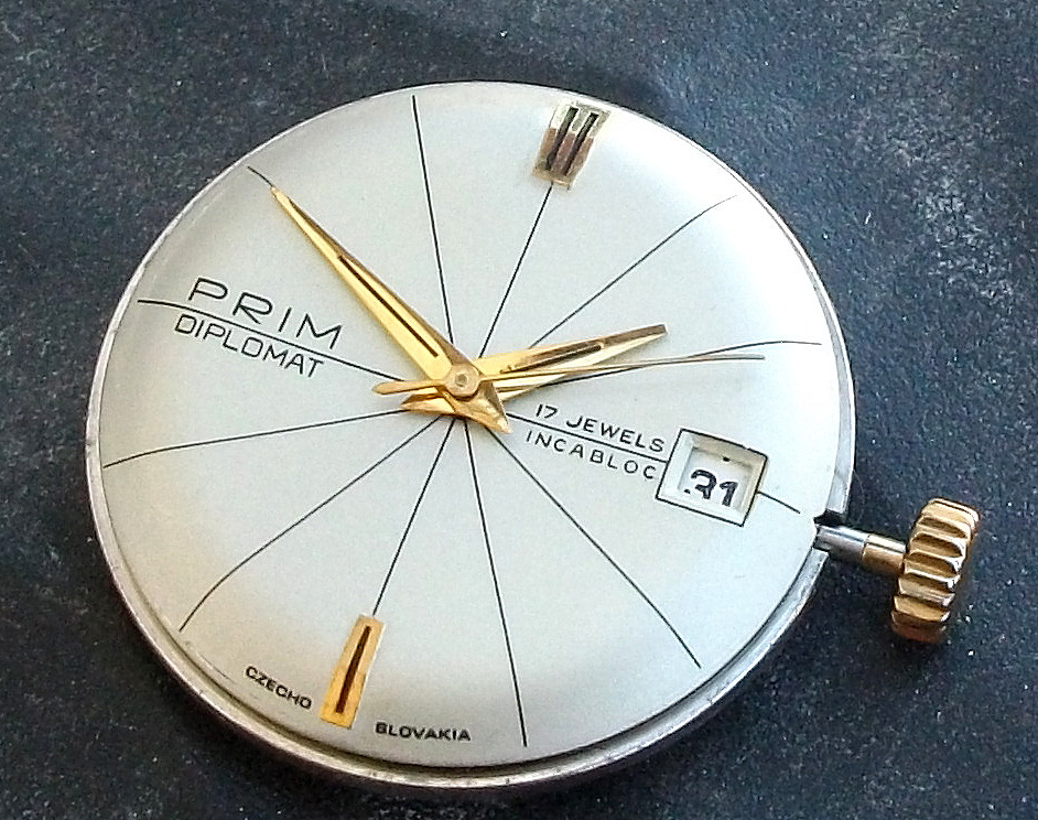

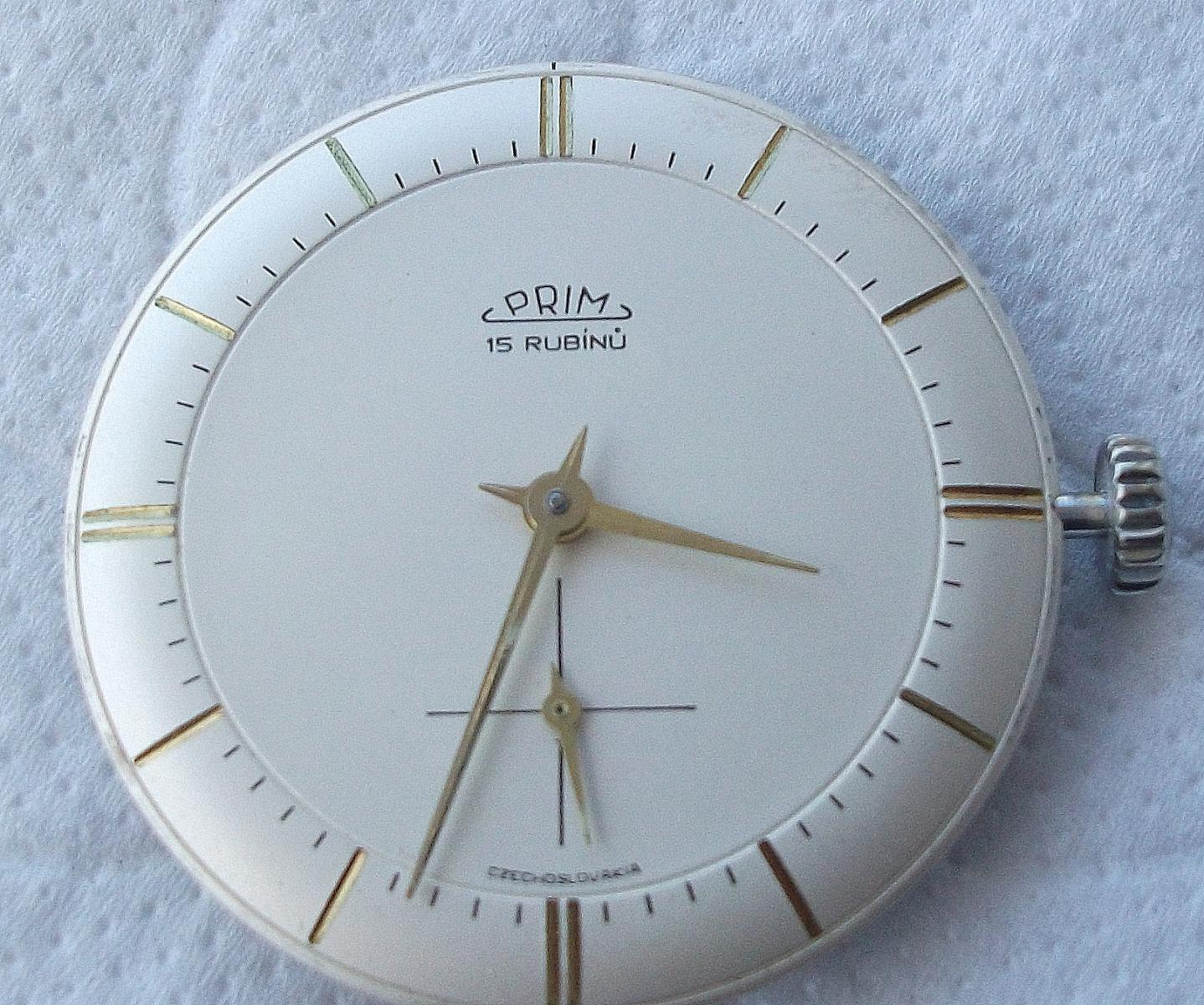

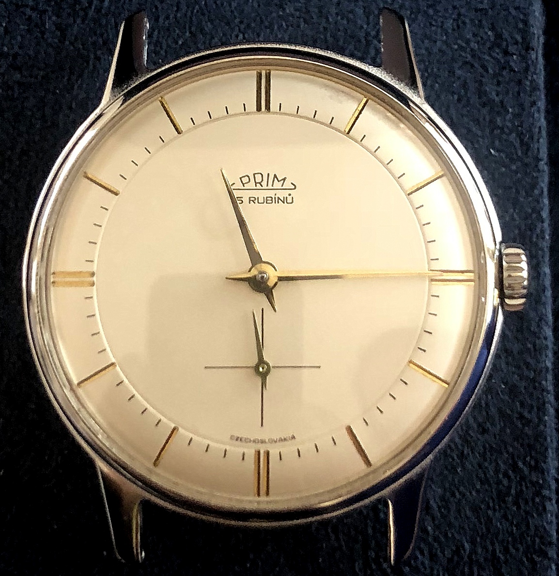

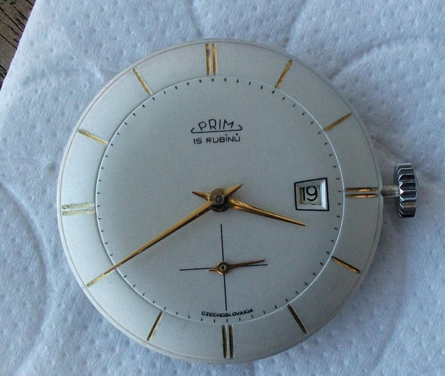

  3. Renovace ruček a indexů nové zlacení + nové černění indexů a ruček.Se samostatným ciferníkem jsem nedělala nic byl v pořádku ale vadou na jeho kráse bylo oloupané a zašlé zlacení.

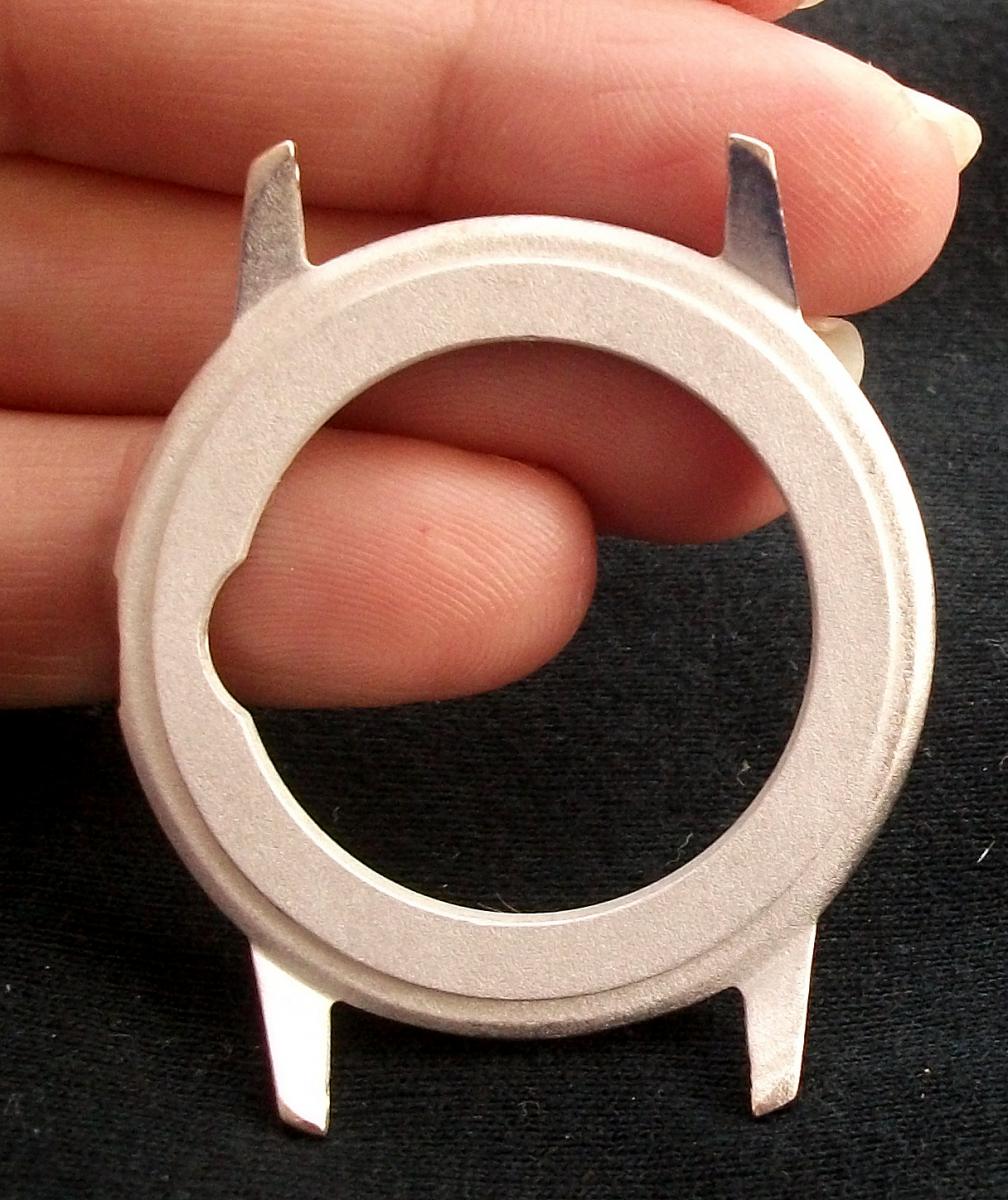

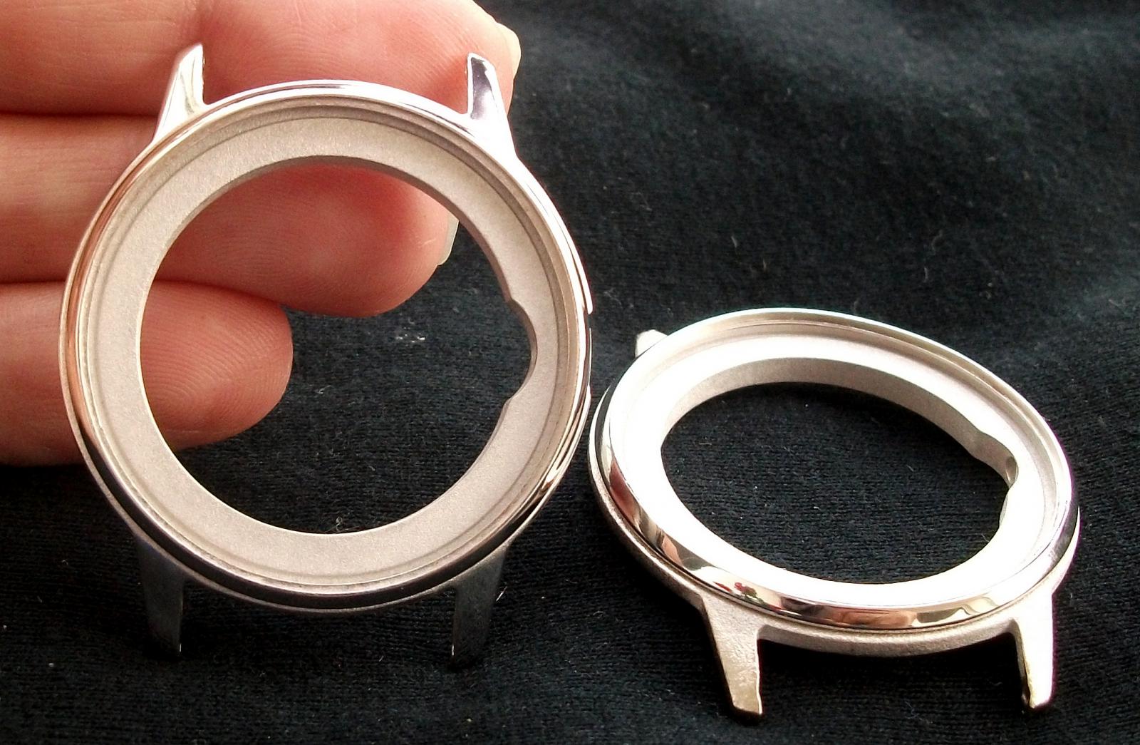

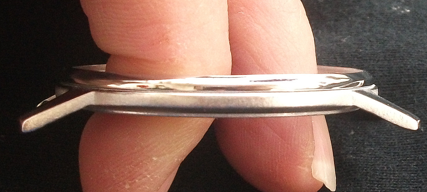

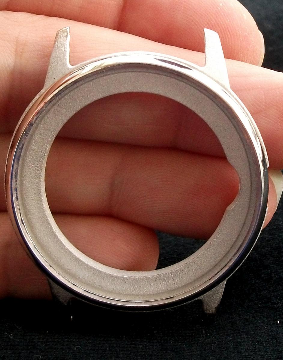

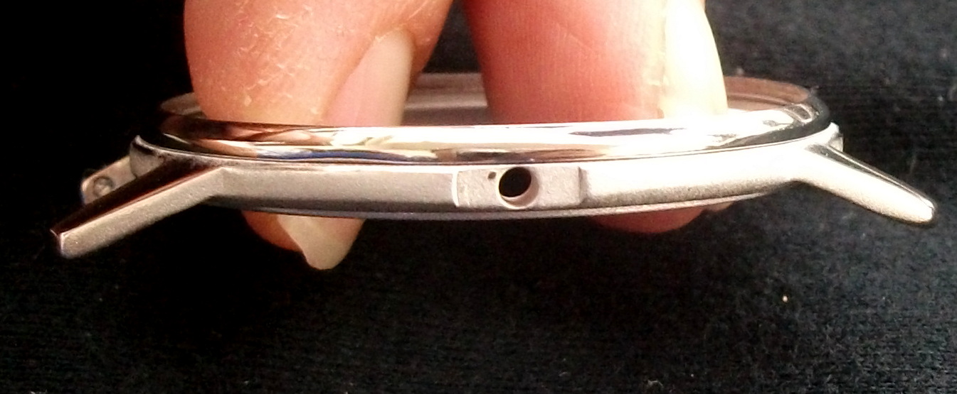

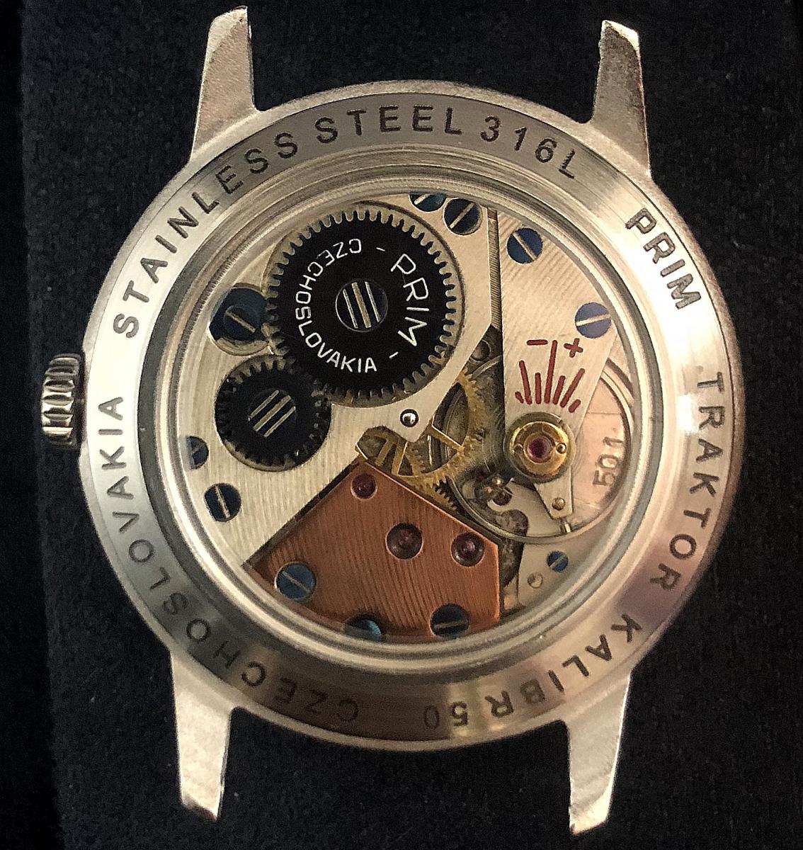

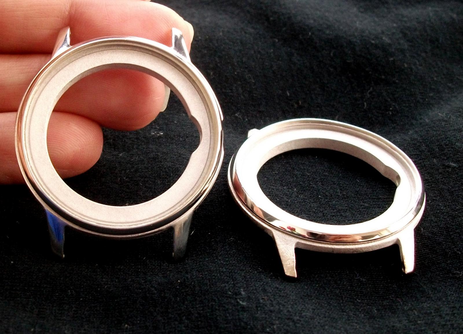

  7. A je to tady. Dnes mi přišli 2 kusy pouzder, které jsem poslala na pochromování. Jedná se o dva typy liší se pouze tím 1 kus má lesklé pacičky na pásek a 2 kus je celé hrubé včetně paciček. Pouzdra jsou původní mosazná. Co vše bylo potřeba z pouzder jsem odstranila starý chrom , potom jsem pouzdro celé naleptala kyselinou, proto to jemné vzorování. Ano někdo může mít názor dát to opískovat ale nějak jsem byla skeptická se k tomu odhodlat - důvod kdo by se tím zabýval ve velké firmě a další důvod dokázali by zachovat ostré hrany ?? A vysvětlovat jak velkou zrnitost v mikronech atd... Velké poděkování patří členovi fóra VALJOUX, který mi poskytl průhledy bez něho by to nešlo k čemu strojek zdobený, když by nebyl průhled :-) :-) Děkuji Vláďo. Laserový nápis jsem si nechala dělat podle svého návrhu i jsem byla přítomna při celém procesu zhotovení. Co se týček druhého stroje zatím ho nemám zapouzdřený zítra to udělám :-) Sklíčko jsem dala krystalické ano může tu být názor některých členů na primky krystal nepatří ale nemohla jsem odolat

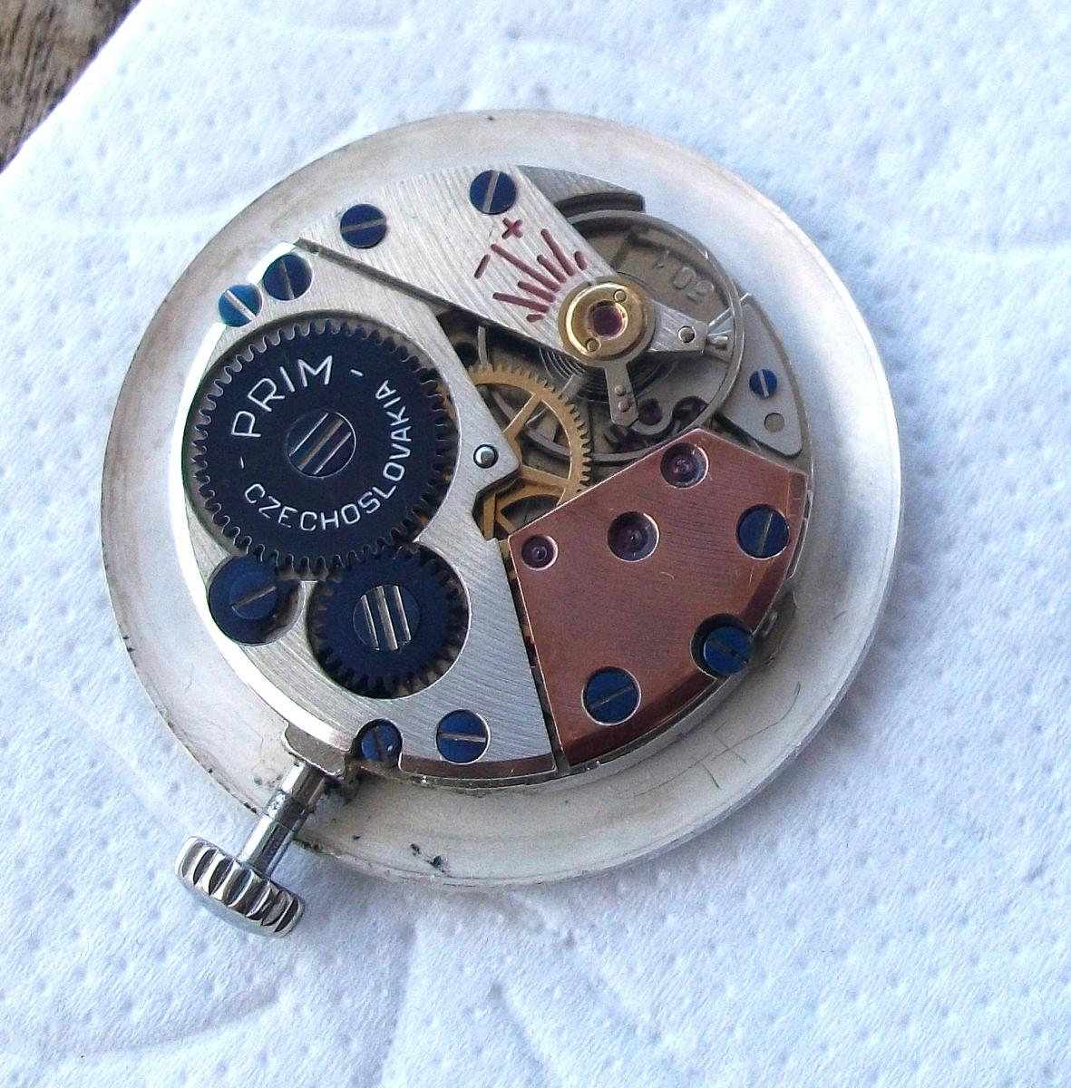

  8. Ty slova padaly i u mě :-) :-) :-) Ano pravda původní povrch šroubků je niklovaný musí se odstarnít důkladně, jelikož při zahřátí, kde nikl zůstane....... zůstavají fleky nikl se nezahřeje
  9. Tak to jsi vychytal
  10. Ale ono bude znovu chromavané jak píšu výše :-) :-)

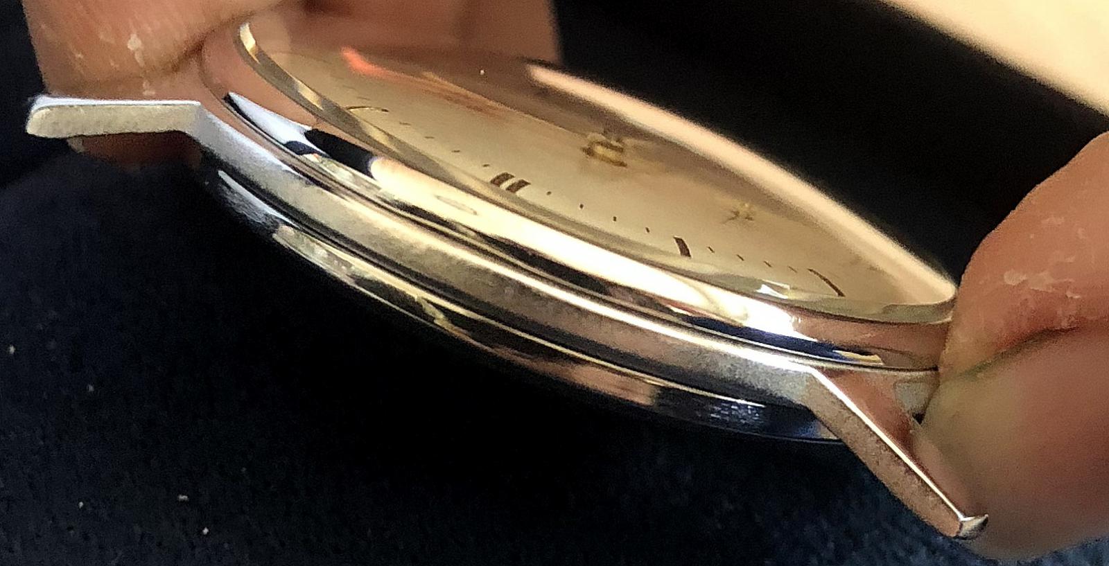

  11. Pouzdro bude původní odstranění starého chromu to už je hotové vyleštěné je také zachování ostrých hran to jsem se snažila :-) Ráfek na sklo bude v lesku v novém chromu s krystalickým sklem a zbytek pouzdra je leptený kyselinou tudíž to udělalo jemné vzorování na bocích pouzdra a pacičky z pohledu vrch v lesku aby to šlo k ráfku se sklem. Hrana dýnka leštěná též aby to ladilo k ráfku se sklem. Jsem na to sama zvědavá surově to vypadalo dobře nyní čekám až mi to přijde z chromárny, jak to vlastně bude vypadat. Druhé pouzdro jsem naleptala celé včetně paciček pro uchycení, takže 2 typy. Na dýnku mám laserem ( to jsem si nechala dělat to jsem nedělala) do kruhu nápis

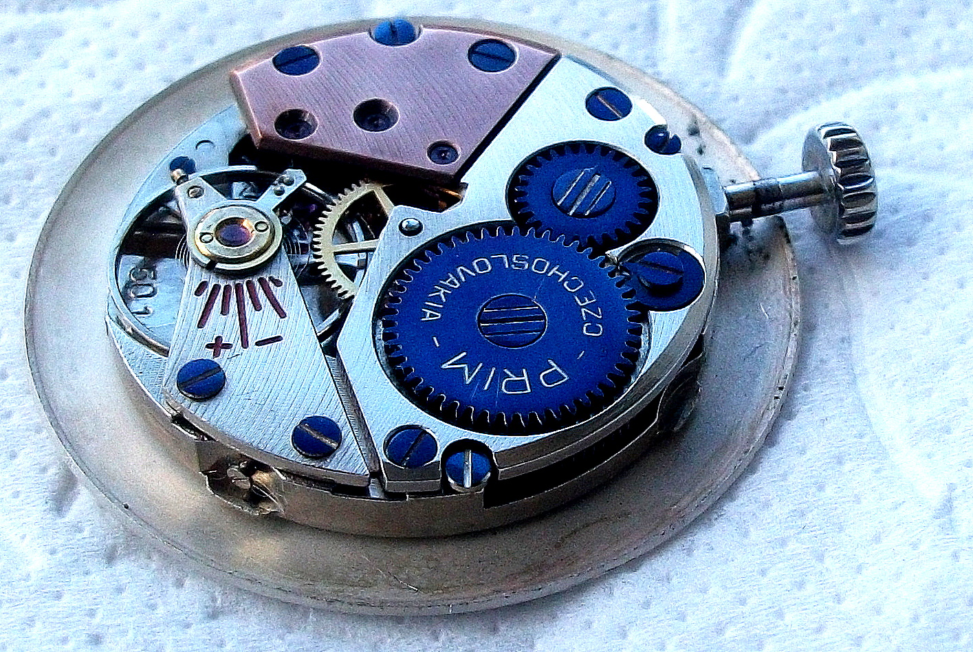

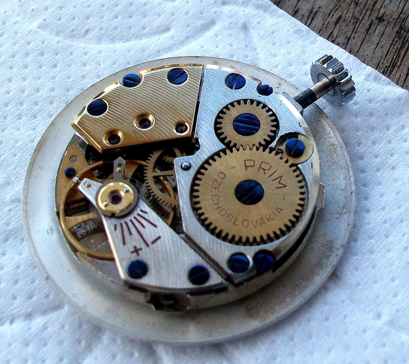

  12. Ale na první pokus to nebylo člověk se stále a stále učí.

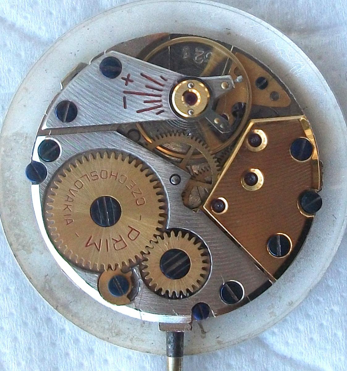

  13. To je velice dobré všimnutí a upozornění metalurgicky je dělané šroubky, kola, můstky, ale písmena jsou vypalovaná barevný prášek podstata věci je ale nanést to do písmen ne všude kolem a pak vypalovat nefoukáme ani štětcem nestíráme ten by způsobil , že by někde bylo více někde méně.
  14. Vše jsem dělala doma v domácích podmínkách ani jeden díl nebyl poslaný a ani si to neumím upřímně představit posílat jeden malý kus do nějaké fabriky kde by to ani nikoho nezajímalo a ztratilo se :-) Fotky dodám jakmile dodělám pouzdra

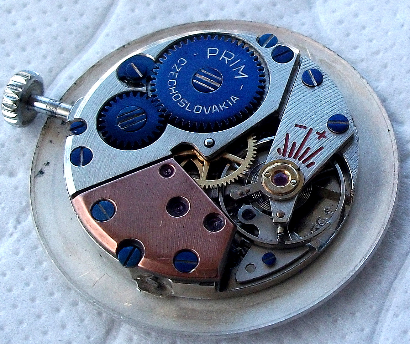

  19. Dnes jsem dodělala po 2,5 měsících zdobení strojku Prim traktor kalibr 50 a 52. Vše je ruční práce můstky zlacené. První strojek by měl vyjadřovat korunovační klenoty červená barva znamená plášť a druhé státní vlajku modrá , bílá a červená. Žádná barva vše zdobeno metalurgickou metodou ( kalení....) Vaše názory jsou vítány.
