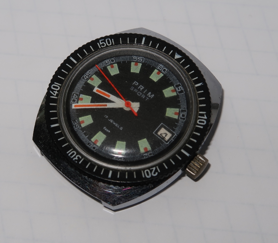

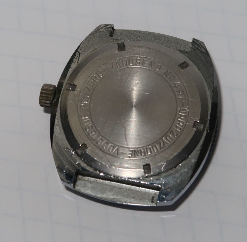

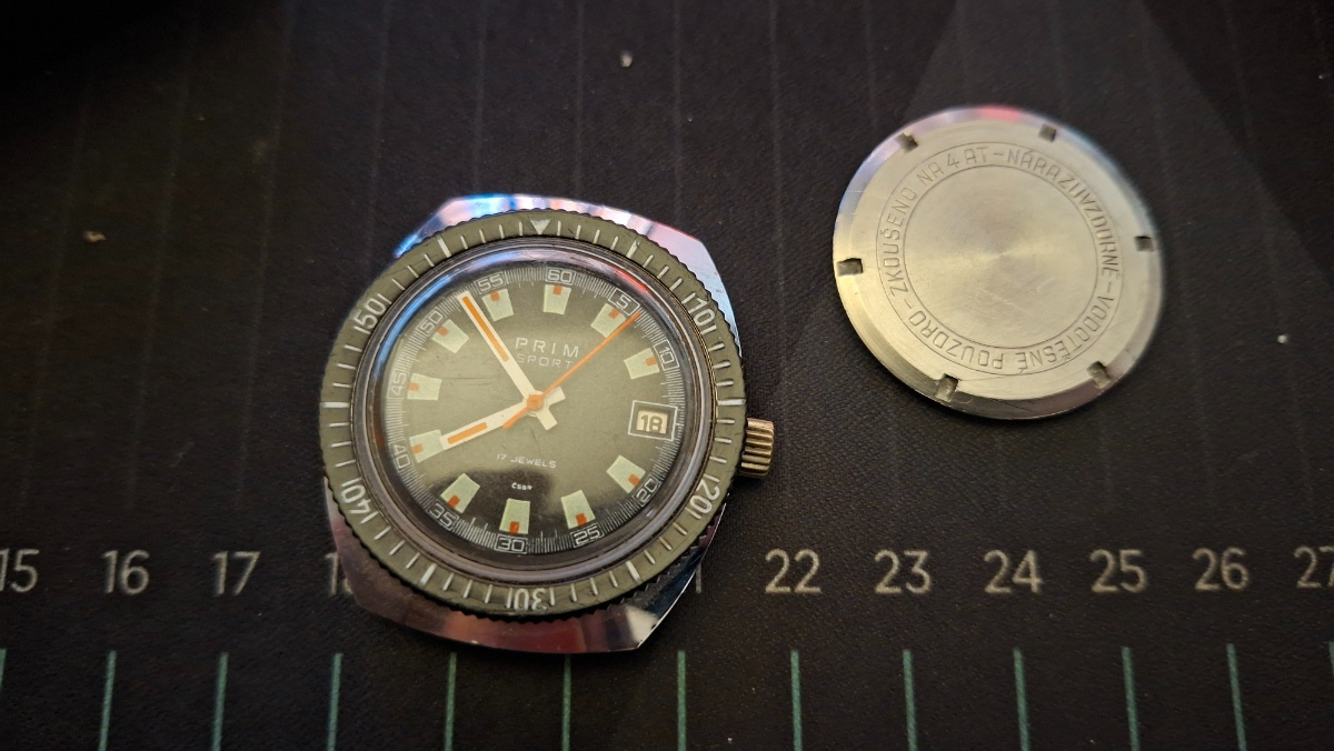

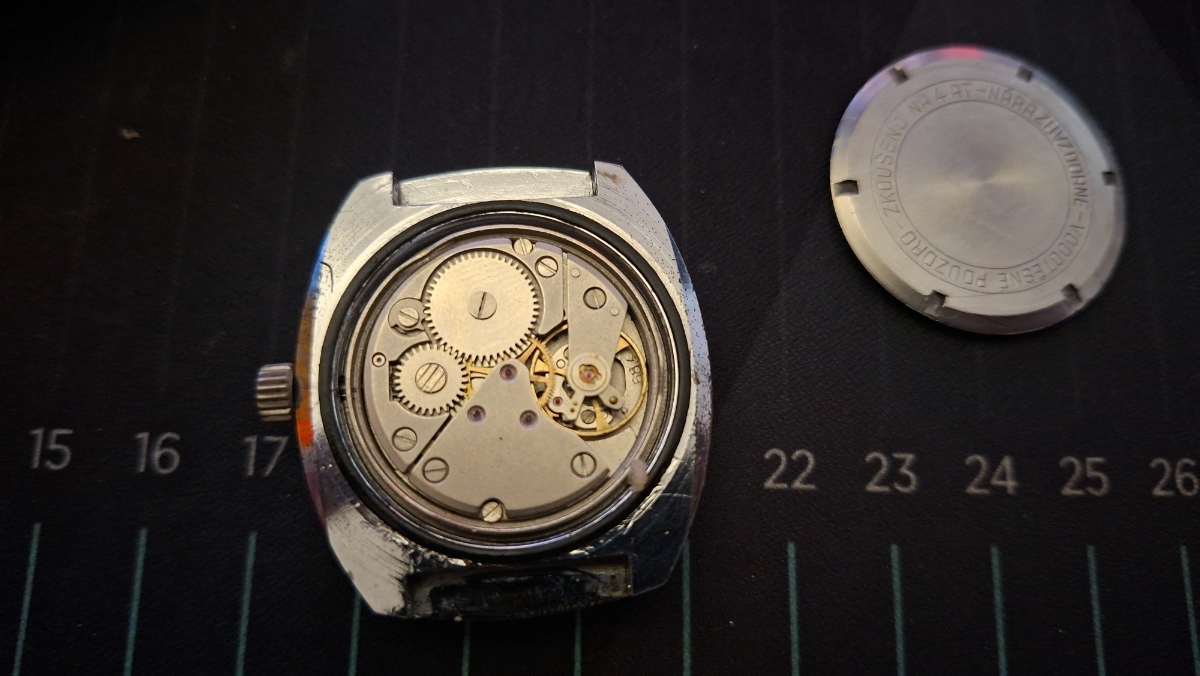

  6. Ahojte, mám doma hodinky viz photo. Pred pár rokmi som na nich menil nejaké koliesko a fungovali až doteraz. Teraz sú tak SPORT hodinky ako ja, bežia 10s a zdochnú. Vo vnútri nieje nič mechanicky zlomené, čo by som vedel pod mikroskopom vymeniť, takže tam moje schopnosti opravy končia. Tož otázka, čo to vlastne je ? má to nejakú cenu opravovať ? alebo to hodiť do šuflíka a neriešiť. Predávať by som to asi nepredával, ležia v šuflíku v našej rodine už veľa dekád, sú zvyknuté. Ale možno by som ich nosil keby fungovali. Nijak výsostne sa mi nepáčia, PRIM značku nemám rád ale keby boli tak by som ich dal na ruku. Ak opraviť, viete mi niekto prosím odporučiť šikovného hodinára v ČR ? ideálne PRG. Predpokladám, že to bude chcieť komplet rozobrať, vyčistit, vymeniť pierko, namazať a mohli by bežať dlhšie ako 10s. Prešiel som forum a okrem ONYX som nenašiel, zle som hľadal ? pekný deň všetkým M.

    Citizen - novinky

  8. Ahojte, prosím o radu, moje Wave Ceptor WVA-460 majú problém so sekundovkou, po par sekundách zastane. Najskor som si myslel, že je to nejaký batery saver mod (maju ho) ale bateria je naplno nabitá. Začali to robiť asi pred mesiacom. Vyzerá to na nejakú mechanickú poruchu lebo od 55 do 45 po smeru hodinových ručičiek prejde v pohode a potom sa niekedy zaseknú od 40-55 a potom zastanú (digitálny čas beží aj hodinová a minútová ide v pohode). Je v ČR nejaký dobrý casio servis ? Ideálne v Prahe nech to tam viem odniesť osobne. ďakujem za radu video :

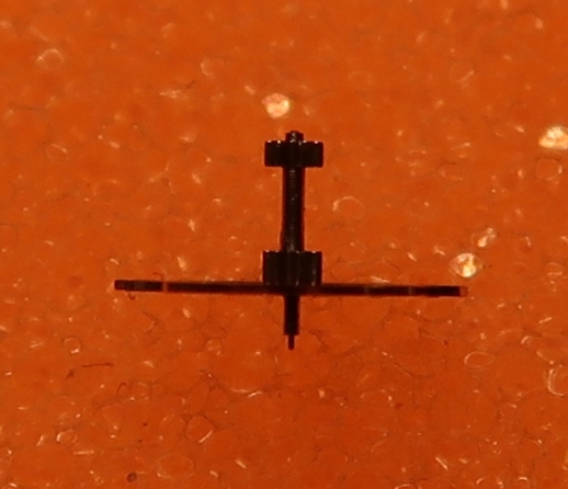

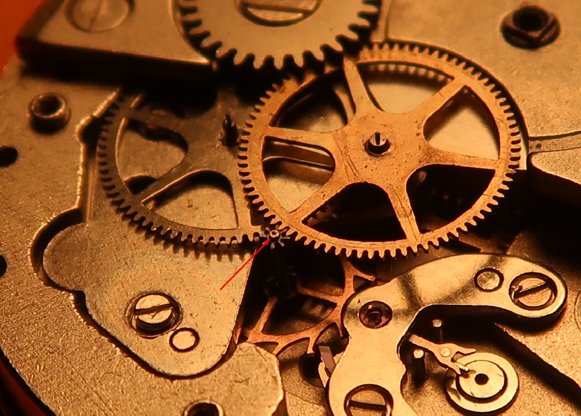

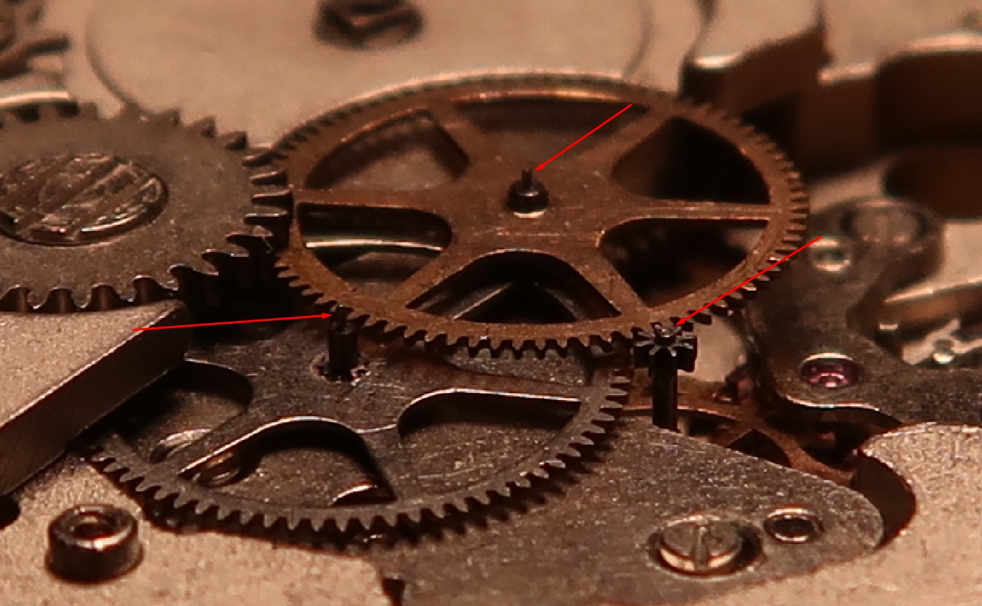

  10. tak som ich rozobral, správali sa tak, že keď sa natiahli, len zabzučali a pružinka sa odvinula naprázdno. Po chvíľke skúmania som našiel zdroj problému. Na tom malom koliesku napravo je zlomený kúsok osky na konci, nezapadá do toho kryštálového púzdra a celý náťah pretočí zvyšné kolieska naprázdno. Na fotke to až tak nevidieť, ale keď na to pozrem z profilu, vidieť, že to koliesko je výrazne nižšie ako ostatné a je na vrchu rovné. Takže teraz zohnať také koliesko BTW: to, že sú na kolieskach škrabance, je bežné od výroby, alebo tam už niekto predo mnou bol ?
  11. Ahojte, na robenie parády ich nepotrebujem, na nosenie mám WaveCeptor 460 a Vivoactive 4. Chcel by som len aby tikali, ležia v šuflíku už dekády a je to škoda. Možno by som ich vrátil naspäť otcovi, asi by ho potešili. Čo sa týka nástrojov, jediné, čo potrebujem je ten kľúč na otvorenie púzdra. Venujem sa roky mikroelektronike a nejaké to náradie sa už za ten čas nazbieralo + v robote máme celkom kvalitný mikroskop, takže si celkom trúfam . ďakujem vám všetkým za povzbudenie, že nepatria do koša.
  12. ďakujem za info. Možno sa pustím do opravy sám. Až také ťažké to nebude a aspoň sa niečomu priučim
  13. Dobrý deň prajem, Našiel som doma otcove staré Prim Sport, nefunkčné, ohlodané časom a používaním. Rád by som vás poprosil o radu, či má význam vôbec rozmýšľať nad opravou, alebo ich odložiť naspäť a kúpiť hocičo iné. Nepotrebujem ich ako primárne hodinky, ako zálohu, kde sa smartwače nehodia ale moje Casio waveceptor tiež nechcem brať. Myslím si, že tam bude odtrhnuté pierko (pružinka). Ak by to teda stálo za opravu, viete mi odporučiť niekoho v Prahe, kde sa môžem zastaviť a nechať to spraviť ? ďakujem za radu, pekný deň Martin. P.S. konečne po 2 rokoch od registrácie na tomto super fóre sa naskytla príležitosť na príspevok a nie len tiché slintanie v bazáre
