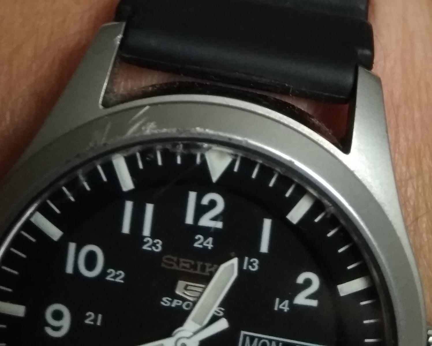

  3. Díky za odkaz,ten safír zvážím.Ovšem vzhledem k ceně hodinek spíš minerál/hardlex.Nepsal jsem,že to schytaly jen hodinky
  4. To si piš, že strojku se u Seika v pouzdérku líbí :-) Já svoje SNZG15 malinko pošramotil při pádu z koloběžky (poškrábané a v jednom místě lehce vyštíplé sklo+podřené pouzdro)a pořád šlapou! Jen do vody s nimi nechodím. To až po výměně skla a zkoušce. Pouzdro nechám tak, alespoň je vidět, že jsou pořád na ruce a ne někde v šuplíku

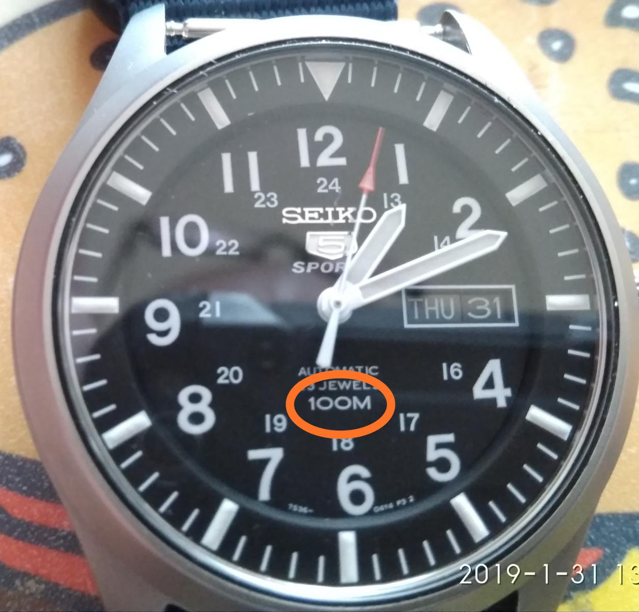

  7. Zdar všem! Takže aktualita: Hodinky dorazily podruhé a tlakovka udělaná -0,7 / 5bar Tedy opět ne na "100m" :-( Komunikace se servisem i prodejcem OK. A vysvětlili mi, že tlakovku dělali podle nějakých tabulek od výrobce , kde jsou doporučené hodnoty pro daný model. Je to standartní postup... Do vody s nima prý můžu, ručí za to. Přijde mi to "divné" ale co už. Nechce se mi to dál řešit. Tak že to prostě risknu. Nějaké rady či poučení?
  8. Díky za reakce. No spojil jsem se s nima a prej se omlouvaji,jejich chyba,omyl.. Mam to poslat,provedou tlakovku na 10bar a uhradi i postovne.Tak uvidime
  9. Zaráží mne,že toto udělá(bez upozornění)autorizovaný servis. Leda bych byl jouda já a tlakovka na 3bar znamenala voděodolnost 10bar.. Tak nevím :-(
  10. Takže novinky.. Dnes Seika dorazily ze servisu,kde vyměnili vadnou setrvačku,která prý byla důvodem nepřesnosti chodu strojku.Provedli i tlakovku a... :-( Čumím na to jako puk.Podle mne už s nimi do vody asi moc radši nechodit co?Viz foto..
