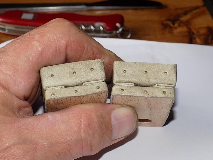

A úplně naposledy: Zkusil jsem na foťák nějaké video. První problém: Musel jsem 2. polovici obtížně vysvětlit, co se chce a požaduje - ale nakonec bylo pochopeno :-). Inu - ženský. Ale ruce mám jednom jedny, stativ nemám a každá další ruka je dobrá. Video jsem převedl do *.avi a komprimoval na cca 600 kB - takže by to mohlo projít, ovšem na úkor kvality. Ale podstata je vidět. Tedy měchy jsou fertiš. Ještě je nechám pár dnů stažený a bude to dobrý. Dnes jsem, bohužel, na kukykách nemáknul - mám taky zahradu, na ní asi 200 stromů, nikdo jiný ty klacky na zimu neořeže - a musí se využít pěkné počasí. A zítra máme hon, prasat je moc, tak držte palec, aby se něco našlo a piclo, protože to je přemnožený a nechceme, aby nám do toho něco vlítlo (tím myslím nemoci). Pedro. PS: Tak mi to hlásí že "Není povoleno vkládat soubory tohoto typu" - takže nic. Není mi jasné, zda jenom soubory v tomto formátu, nebo veškerá videa, ale to už je jedno. Pokud má někdo zkušenosti, poraďte prosím, mohu převést a komprimovat do všech běžných formátů.

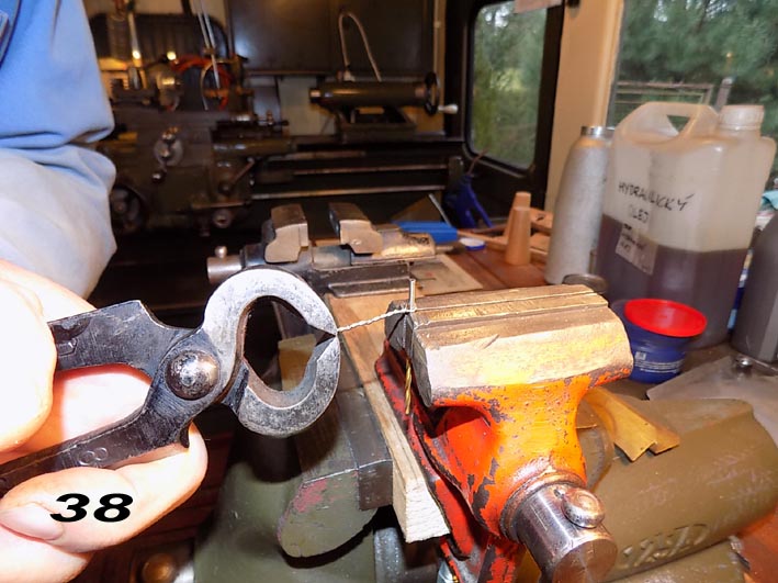

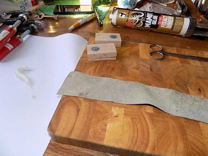

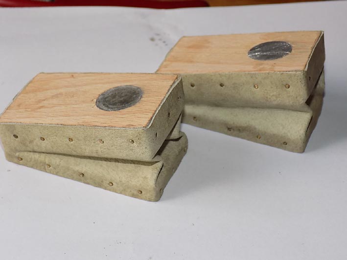

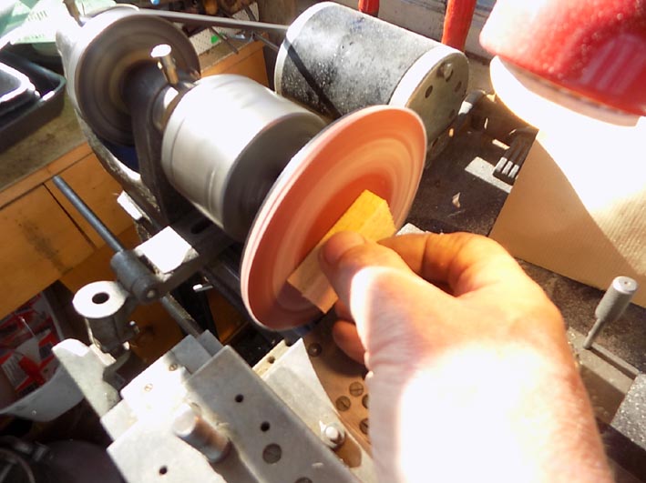

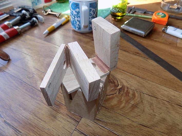

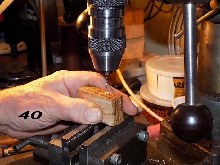

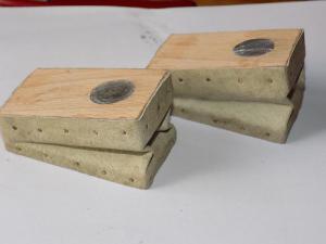

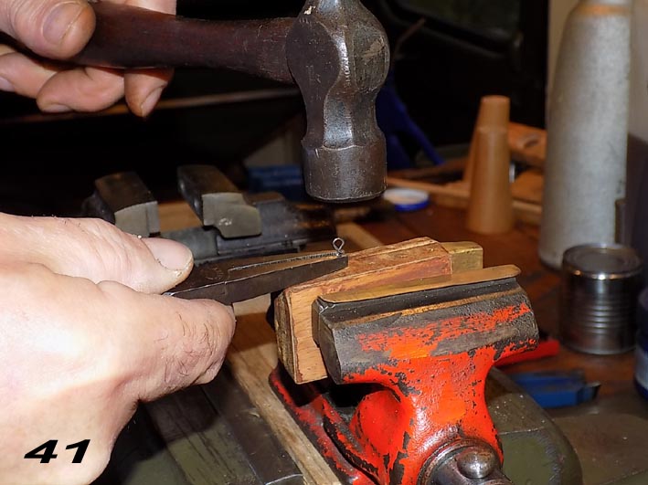

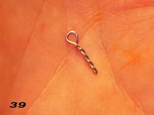

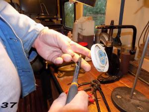

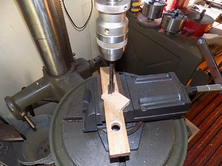

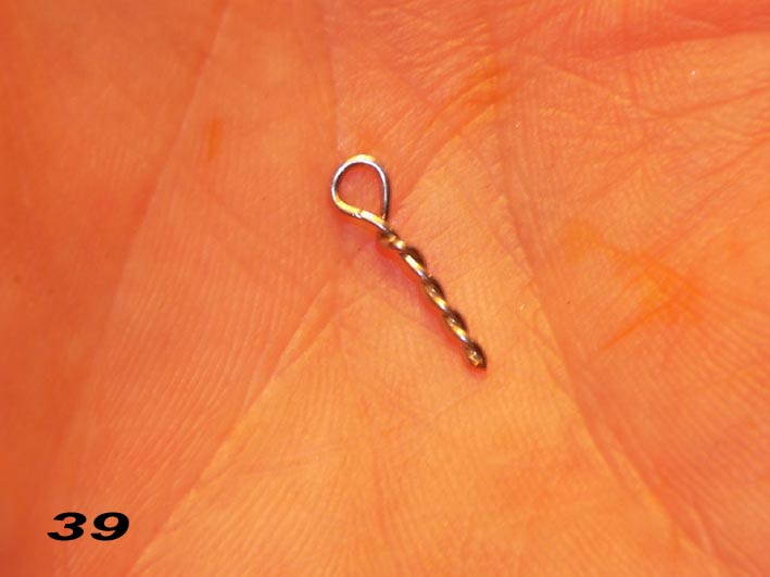

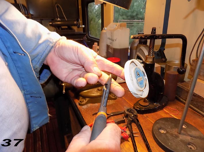

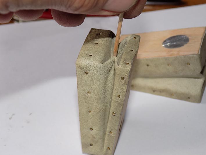

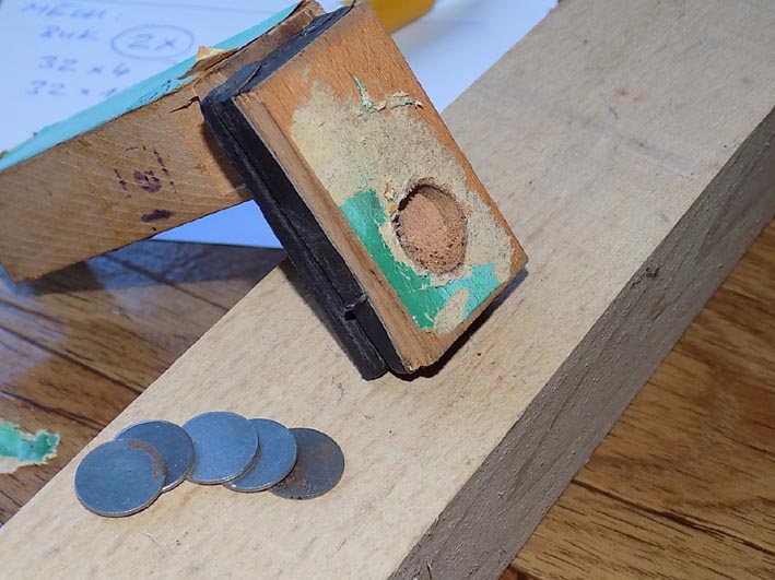

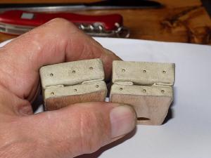

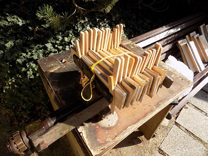

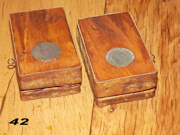

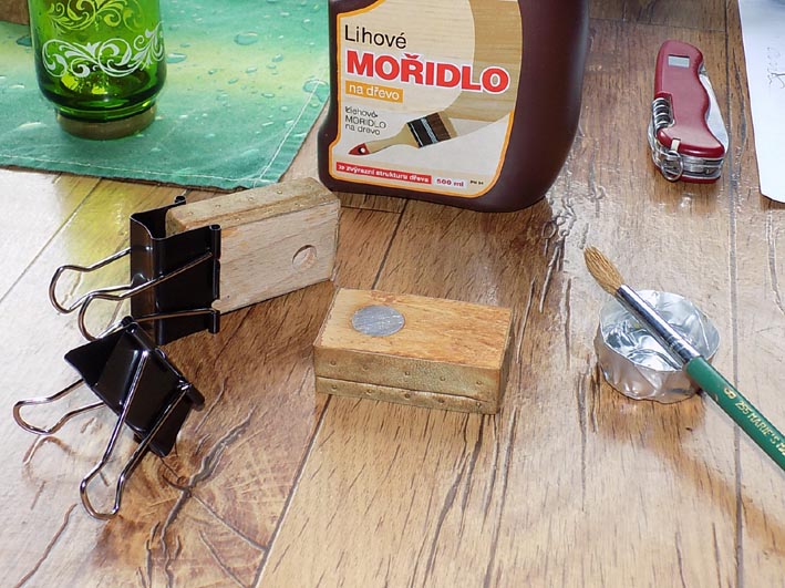

A dnes naposledy: Ještě 2x jsem dal kůži napít lihu a už by se to dalo instalovat. Horní deska měchu padá dolů prudce sama. Teď se ještě nesmí zapomenout vzít nějakou indulonu nebo mast na ruce a kůži ve zlomech zase promazat, aby zvláčněla a nás přežila. Dále přikládám fotky (vylepšení - fotky jsem ve fotošopu očísloval): Foto 35 a 36: Mí dva neúnavní pomocníci. Ale spíše překáží, protože běžící řemeny, točící se vřetena apod. jim nic neříkají, takže musím dávat pozor za 3. Oba jsou kocouři, zrzavej RasPutin, černý Negger, oba ještě koťata asi 10 měsíců staré, oba asi vyhození z auta jako nevhodný dáreček, a oba kliďasové. Ale mají se k světu - ten zrzavej už má 3,5 kila a bude z něj silnej hodinář a technik :-). Foto 37 až 39: Zbývá jenom vyrobit očka pro zaháknutí zvedacího mechanismu. Původně jsou do měchu zatlučeny "U"-skobičky. To jsem zavrhl - lépe vypadá očko. To se vyrobí z tvrdého nerez zubařského drátu jeho skroucením, srovnáním a zabroušením konce. Foto 40: Dírka pro očko se musí předvrtat - zde vrtákem 1,2 mm. Foto 41: Pomocí kleštiček se očko zatluče do dřeva a pak se srovná kleštičkama. Foto 42: Hotový funkční měchy připravený k expedici na píšťaly. (Zkusím něco nahrát na video - snad to jde také vložit.) Pedro.

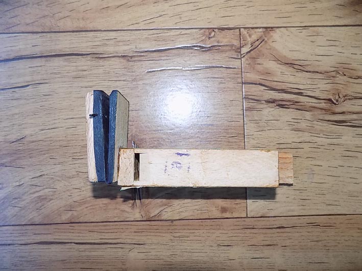

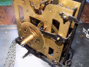

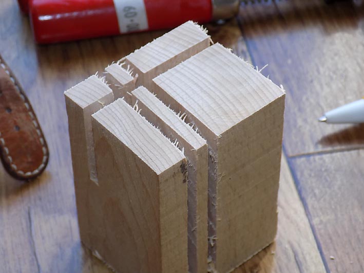

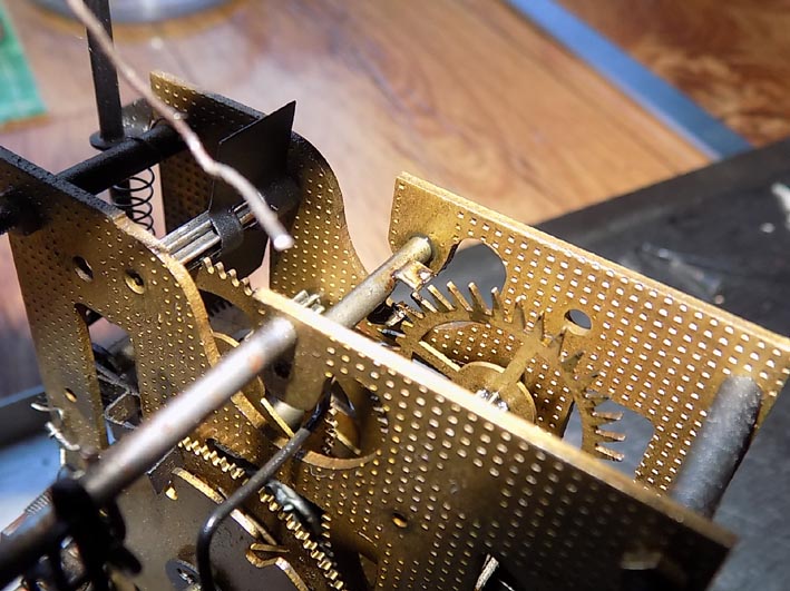

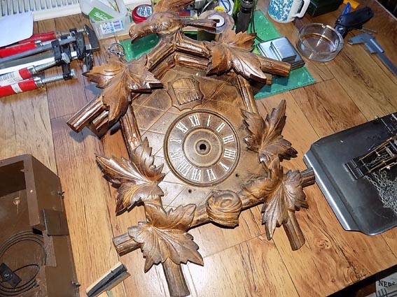

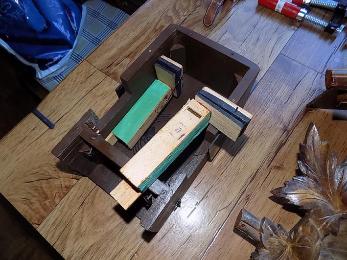

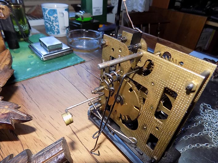

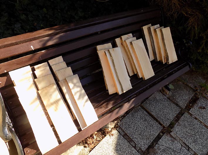

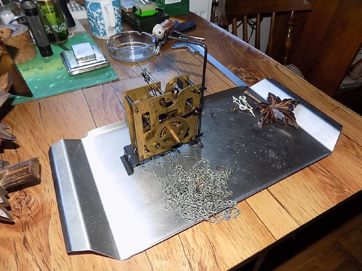

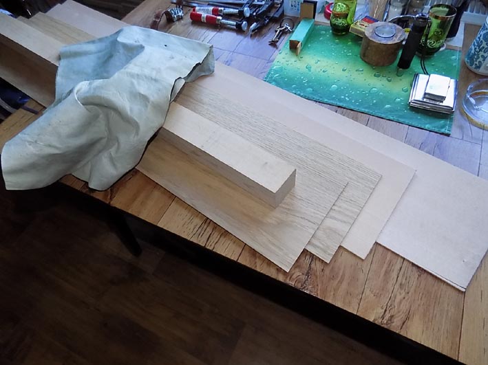

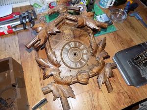

Tak to funguje - již zpočátku jsem asi postupoval správně, ale protože se mi fotky nezobrazovaly hned, tak jsem se domníval, že se needitovaly. Je škoda, že se needitují průběžně do textu, aby se poznámky daly psát přímo k nim. Foto 4: Pohled na strojek od strany kyvadla. Jak jsem dříve naznačil, tak tyto hodiny mají naprosto primitivně uložený závěs kyvadla. Je jenom z naohýbaných drátů. Takže jsem si to dobře pamatoval. To samozřejmě jejich chodu nevadí, ale oproti uložení např. na planžetě hodiny ztrácí na přesnosti chodu, s čímž se u takových hodin i počítá. Foto 5: I kotva kroku a palety (to jsou ty čelisti zapadající do krokového kola) je pouze z naohýbaného plechu. Krokové kolo má boky zubů rovné, což rovněž hovoří o levné kategorii strojku. Foto 6: Čelní pohled na strojek. Tady mi paměť zklamala; myslel jsem, že převodové soukolí ručiček má odnímací rameno s ložisky - nemá, tady je zvolen jednodušší systém uložení koleček, která jsou na hřídelích zajištěna ségrovkami. Foto 7: Další pohled na vyjmutou píšťalu s měchem. Vpravo je vidět ono "prodloužené" prkýnko. Foto 8: Rozhodl jsem se měchy a píšťaly vyrobit nové. K tomu je třeba jedině kvalitní materiál, bez kterého to prostě nejde. Na obr. jsou vidět 4 přířezy dýhy tl. 2,5 mm (2 bukové a 2 dubové), bukový vyschlý hranol a slušně veliký kus jemné vydělané kůže (nejsem odborník, ale myslím, že to je kozinka). Kůže má střední tloušťku cca 0,35 mm. A je to jako se vším: Narychlo jsem sháněl kůži - telefony, mejly - a pak jsem ji nalezl ve starém zapomenutém herberku na půdě. Dýhy jsem koupil jako odpad ve Vodňanech za směšnou cenu - jsou tam velice ochotní a vstřícní, vzali mi na dílnu abych si sám vybral - že už by k nám konečně dorazil ten správný kapitalismus??? :-) kde je obchodník obchodníkem a zákazník zákazníkem? Foto 9: Další můj sklerotický omyl: Původně jsem vám hlásil, že schwarzwaldky mají horní desku měchu zatíženou olovem a rusandy nikoliv. Opak je pravdou. Po sejmutí papírové vrstvy se objeví díra průměru 16 mm a v ní je naskládáno 5 ocelových koleček jako závaží. Foto 10: Oddělení měchu od píšťaly. Zde je vidět, že díra do měchu je nesymetricky uložena. Je třeba pamatovat, že u druhého měchu musí být díra umístěna zrcadlově. Oddělění měchu od píšťaly vůbec nebolelo - na to stačil obyčejný zavírák, protože plesnivé lepidlo vůbec nedrželo. Foto 11: Nařezání patřičných přířezů na výrobu měchů. Samozřejmě je lze nařezat i ručně pilkou, ale cirkulárka je vítaný pomocník. List pily: hoblovací vidiák 500 mm - řeže přesně a naprosto čistě - ukáži později. Řeže se z delšího trámečku (k pile neradno moc blízko strkat maso), nařízne se delší kus než je potřeba (kdyby se něco zkazilo, aby se příložník nemusel ustavovat znova, nejprve se podél naříznou finálové míry a pak se napříč jenom pokrátí na konkrétní délku měchu. Zbytek je odpad. Foto 12: Takto vypadá naříznutí trámku z jeho čela. Foto 13: Rozřezání naříznutého trámku na délku měchů. Přesto, že má pila husté zuby (z=120), tak se musí odkrajovat velice pomalu a s citem, aby se dřevo nevyštipovalo. Foto 14: Hotové přířezy na stole. Bude se pracovat pouze s dvěma z nich - třetí je rezerva. Foto 15: Úprava materiálu k výrobě závaží. Staré olověné houstičky (které jsem si kdysi odléval jídelní lžicí) se na kovadlině naklepou na tloušťku cca 4 mm. Foto 16: Na tvrdé dřevěné podložce z olova vysekneme finální závaží. Nástrojem je obyčejný vysekávač na kůži, ale ten olovo v pohodě spolkne bez poškození. Protože se závažíčko trošku pokroutí, sklepneme je do roviny kladivem. Foto 17 a 18: Vrtání díry pro závaží průměru 16 mm do horní desky měchu. Hloubka musí odpovídat tloušťce závažíčka. Současně do spodní desky měchu vyvrtáme díru pro průchod vzduchu průměru 10 mm podle původní předlohy - pozor, pro každý měch je díra umístěna zrcadlově nesymetricky. Díra 10 mm jde prkýnkem durch, tzn., že prkýnko musíme mít dokonale podložené, aby jej vrták nepoškodil nebo neroztrhl při výběhu z díry. Foto 19: Konečné dočištění prkýnek. Mám jeden takový starý malý soustruh na kterém už jenom leštím nože apod., na velkém soustruhu jsem si vytočil závit na uchycení kotouče na rozbrusku se samolepicím povrchem - suchým zipem. Strojně dočišťujte pouze plochy, čela a boky. Hrany nechte na jemné ruční dobroušení šmirglem - hrany by neměly být moc zakulaceny - jen tak je srazit, aby na nich nebyly "jehly" třísek. Vypadá to líp. Foto 20: Finálně zpracovaná "prkýnka". Olůvka jsou do dřeva pouze naražena. Kdyby byly malé, tak je buď zalepit, nebo jim kladivem ještě trošku napěchovat průměr. Finálně lze plochu s olůvky přebrousit do hladka. Foto 21: Z kůže vyrobíme pant. Měl by být asi o 2 mm užší, než je šířka prkýnek. Do vzniklé mezery se později vsune kousek složené kůže měchu. Kůži si přehněte, kladívkem naklepejte - dostane trošku paměť, pak si míry naznačte fixem a nožem na lino podle ocelového pravítka na prkýnku úřízněte. Pantíček ihned fixujte do nějaké svěrky - zde je velká kancelářská spona. Pak nastupuje chemopren a podle postupu se pantíky nalepí na obě prkýnka. Důležité je aby vše bylo slepeno rovně. Musí se postupovat přesně a rychle - jak chemopren chytne tak drží, a po odtržení už zase nelepí. Je to sajrajt - později ještě něco uvedu k lepidlům. Foto 22: Vše se zašponuje do svěráků - samozřejmě, že přes nějakou měkkou podložku, a nechá se to schnout. Chemoprenu stačí hodinka. Foto 23: Během postupu prací jsem se usnesl, že jako u minulých kukaček, udělám i u těchto novou čelní desku s ciferníkem, stříškami a dalšími činčurádama. A k tomu je třeba docela slušná hromádka materiálu, protože něco schnutím popraská, něco se zkazí, těch "něco" je dost. Jistě počítejte s tím, že materiálu musíte mít min. 4x víc, než kolik nakonec bude třeba - a sami se nakonec přesvědčíte, že materiálu bylo "tak akorát". K tomu je třeba lípa. Naštěstí jsem v létě porazil za barákem 12 statných lip, takže materiálu jsou hejna. Ale už nařezaného a naštípaného na polena do kamen. Ale i s tím se dá pracovat. U cirkulárky opatrně. Bude se řezat z nesámovaného, jenom štípnutého polotovaru, tzn., že poleno na desce stolu moc nesedí, a jediná jistota proti "zvrtnutí" polena je příložník. Nikdy nedořezávejte víc jak do poloviny polena a nejmíň na 10 cm od pily; dřevo může být skrytě prasklé - a pak jede do řezu i ruka. A vůbec obecná rada: Když se dělá na cirkulárce (ale i s motorovou pilou, na soustruhu, frézce, s žacími stroji apod.), tak kolem musí být perfektně uklizeno a pořádek a hlavně: žádný chlast - ani ten miniaturní kalíšek slivovice "na dobré dílo" - až vás ve špitále (v lepším případě) budou šít, tak vám dají i dýchnout a v pozitivním nálezu si zaplatíte i regres. Já už takto dýchal po práci s motorovkou - naštěstí jsem nepil. Prkénka z lípy musí bít bílá, možná i lehounce nažloutlá. Jak se na něm objeví namodralý nebo šedavý nádech - pryč s tím - to je plíseň, resp. hniloba. Suky nevadí, naopak, jsou na konečném díle nádherné; mají nevýhodu, že se špatně dlátem opracovávají. Tedy - bez suků. Tloušťka materiálu je na "bakelitákách" 5 mm, ale prkýnka nařezávejte tlustší - určitě 8 mm; něco se seschne, něco ohne a po osámování a slepení se musí vyrobená deska přebrousit - tak aby nechybělo. A další tlustší přířezy na lístky, kyvadlo, kukačku, klacky, ozdoby atd. Foto 24: Takže asi tolik. Foto 25: Předtím jsem naznačil, že hoblovací vidiák řeže velice čistě. Tady jenom malá ukázka, jak hladce řeže příčný řez. Takto to je bez jakýchkoliv úprav přímo z pily. Ovšem vidiák musí být broušený ve fabrice k tomu uzpůsobené, broušení není zrovna levná záležitost, ale vyplatí se. Foto 26: Tenká prkýnka se musí vyšpánovat a stáhnout, jinak je z nich do týdne vrtule. U tlustých prkýnek na lístky a plastické motivy to je jedno. Kdysi jsem někde našel ráčnovou svěrku klád ze starého katru. Už jsem ji kolikrát (skoro) vezl do šrotu, ale teď jsem ji rozhýbal a hle: Ideální přípravek na stažení vyšpánovaných prkýnek. Jak se budou sesychat, tak se jenom přišponuje. Foto 27: A už jsme zase za stolem; pantíky na měchu drží. Foto 28 a 29: K potažení měchu je třeba kus kůže na šířku o něco větší, než je maximální rozevření měchu (podle původní předlohy) a dlouhé délce rovné součtu obvodu měchu + něco navíc. Dále lepidlo a nůžky. K těm lepidlům: Já tomu chemoprenu v poslední době nějak moc nevěřím. To po zkušenosti se svými pracovními kanadami, které mám více jak 40 let - ještě z vojny - nezničitelný boty. Jsou to tedy hrozný bufy, ale už tak nějak z tradice na ně nedám dopustit. Asi před rokem jsem ukopnul podrážku ve špičce. Snad 3x jsem je lepil chemoprenem, vždy řádně očistil a odmastil a stáhnul, a nikdy to dýl jak měsíc nevydrželo. Pak jsem dostal tip: Mamuta. Kanady jsem zase očistil, odmastil a zalepil Mamutem - helvétská víra není pevnější. Akorát bílý spoj tluče do očí, ale u těhle bot... A tak jsem se rozhodl, že kůži měchů přilepím Mamutem. Dělají jich více druhů, já zvolil ten "nejtužší" - co se přilepí a už se nehýbe. Vždy jsem namazal jednu stranu boku dřev, přilepil, prsty přitlačil a vymačkal, pak párátkem další stranu a další. Kůže se musí vytahovat, aby hrany byly ostré. Začíná se lepit ze zadní poloviny (od pantu) a když se tam zase kolem dokola dojede, tak se kůže odstřihne asi o 5 mm přes spoj, namatlá lepidlem a přeplátuje. Při lepení je třeba dodržovat konstantní rozevření měchu. Budete od lepidla až za ušima, ale není to zase až tak složitý. Lepidlo se nechá dle návodu zaschnout. Foto 30: Po zaschnutí se vezmou nůžky a zbylá kůže odstřihne. To se dělá tak, že se jedna čepel nůžek táhne po prkýnku a tak se to zastřihne čistě. Foto 31: Dodáme těm měchům trošku "retra": Kolem dokola se kůže přibije hřebíky. Vypadá to prďácky. Ostatně kdysi žádná lepidla neznali a vše se jenom přibíjelo - ovšem hustěji. Hřebíčky jsou 0,5x8 mm z mosazi, do vyschlého buku je nezatluče ani Cooperfield - musí se ředvrtat vrtáčkem 0,4 mm po celé hloubce. Hřebík tedy drží třením boků. Foto 32: Kůži v měchu složíte následovně: Vezme se tupá špejle (aby se nepropíchla kůže), měch se postaví jako na obrázku a špejlí se zatlačí do středu rozevřené kůže. Z boku se palcem a ukazovákem kůže vtlačí mezi desky. Potom se vezme tupý jídelní nůž a podél boků měchu se kůže co nejvíce vtlačí dovnitř. A to je všechno. Potom se měchy přitáhnou do svěráku, aby kůže dostala paměť "zavřeného měchu". To trvá někdy dost dlouho. Velice se to urychlí, pokud kůži měchu několikrát přetřeme lihem (čistým) nebo lihovým mořidlem - k tomu už fotky nemám - ještě jsem se k tomu nedostal. Měch po výrobě má tendenci se otevírat - což je nežádoucí. Po zpracování lihem a zatažením (i dost silou) do svěráku získá vlastnosti opačné a bude se zavírat samotíží velice rychle. Foto 33: Zde je vidět, že jsem rozevření měchu mohl udělat ještě větší, protože složené faldy kůže nedosahují při zavření až k sobě. Lze to sice docela přesně i spočítat, ale tento měch má dostatečné rozevření - tedy o něco větší než je zdvih zdvihací páky strojku. Ještě zbývá nastrojit očko zdvihacího táhla - k tomu se použije tvrdý nerez zubařský drát o průměru 0,5 mm. Samozřejmě se díry musí předvrtat. Takže pánové (a možná i dámy), snad jsem se trošku s fotodokumentací polepšil a případné dotazy vám velice rád zodpovím. Současně budu velice rád za vaše připomínky, rady, nápady a náměty - byť kritické. Snad ještě zbývá uvést časovou náročnost na tyto dva měchy. Pokud odečtu neproduktivní časy na schnutí lepidel, nezbytné kafe a cigárko, tak jsem je dělal asi 2,5 hodiny. Z toho vyplývá, že je téměř nereálné zajišťovat opravu firmou, protože náklady by byly enormní. Zítra se pustím do píšťal. Je to jednoduchá práce. Nejpracnější je vyrobit prkýnko s rezonančním otvorem. Rusové jej vyráběli ze dvou kusů, ale my to uděláme z jednoho. Je to o hodně pracnější, ale vypadá to profi. Pošlu nějaké foto. Doufám, že fotky projdou. Kdyby ne, tak je zasunu do Úložny a poslal bych sem odkaz + heslo. Zdař, Pedro.

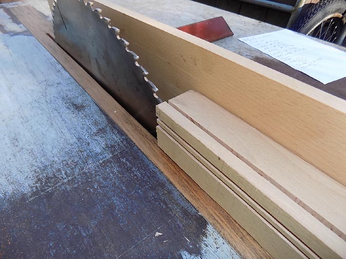

Zdar, něco jsem dneska vyrobil - měchy ke kukačkám, chtěl byl vložit do textu nějaké foto - abych se polepšil, ale nějak mi to nejde. Zkoušel jsem ikonky i rozšířený editor - asi jsem blbej. CtrlC a CtrlV nefunguje. Je to asi 30 fotek uložených v *.jpg na HDD. A na ikonce "obrázek" to chce nějakou URL a na ikonce "vložit" to chce souhlas s přístupem na RAM, ale když to potvrdím, tak stejně nic. Prosím poraďte. Díky, Pedro.
