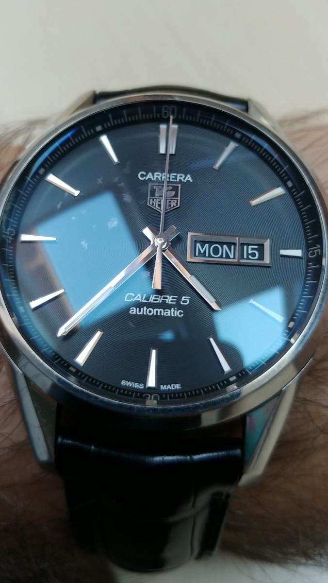

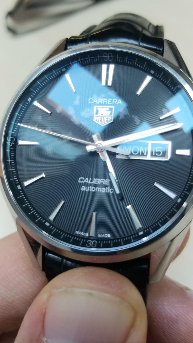

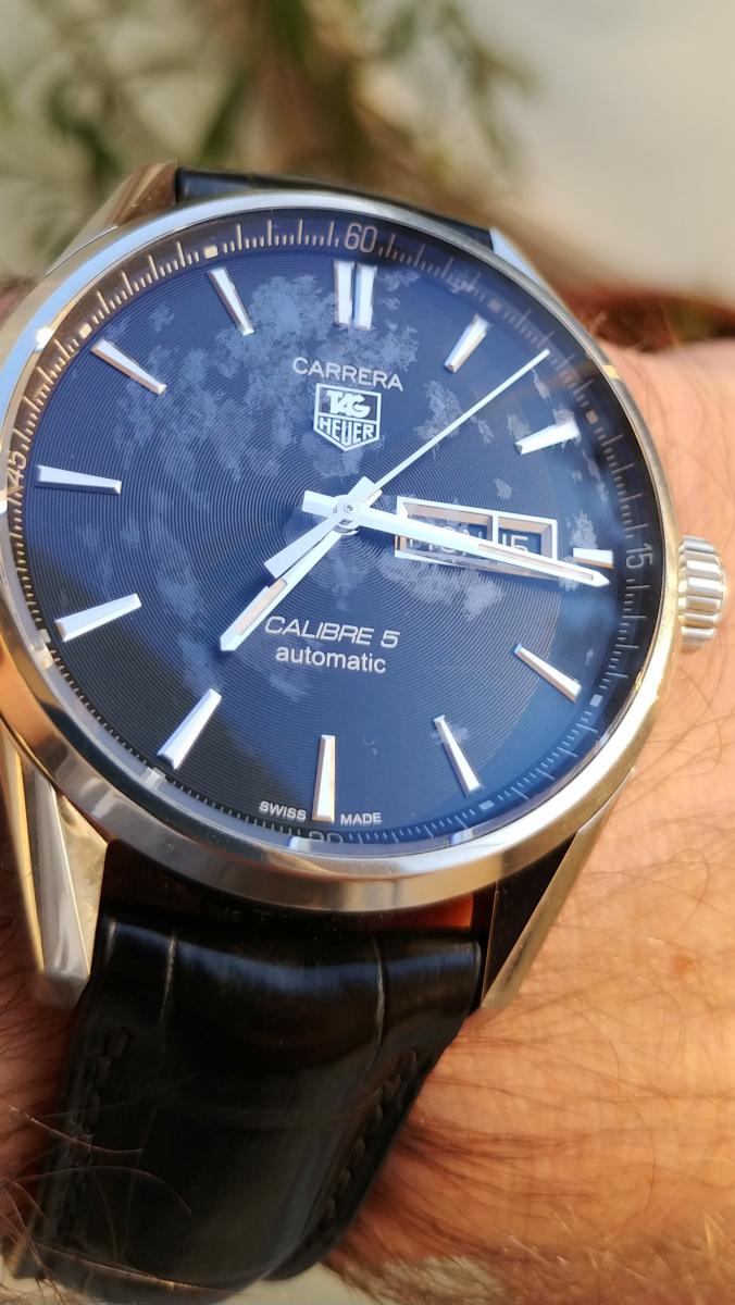

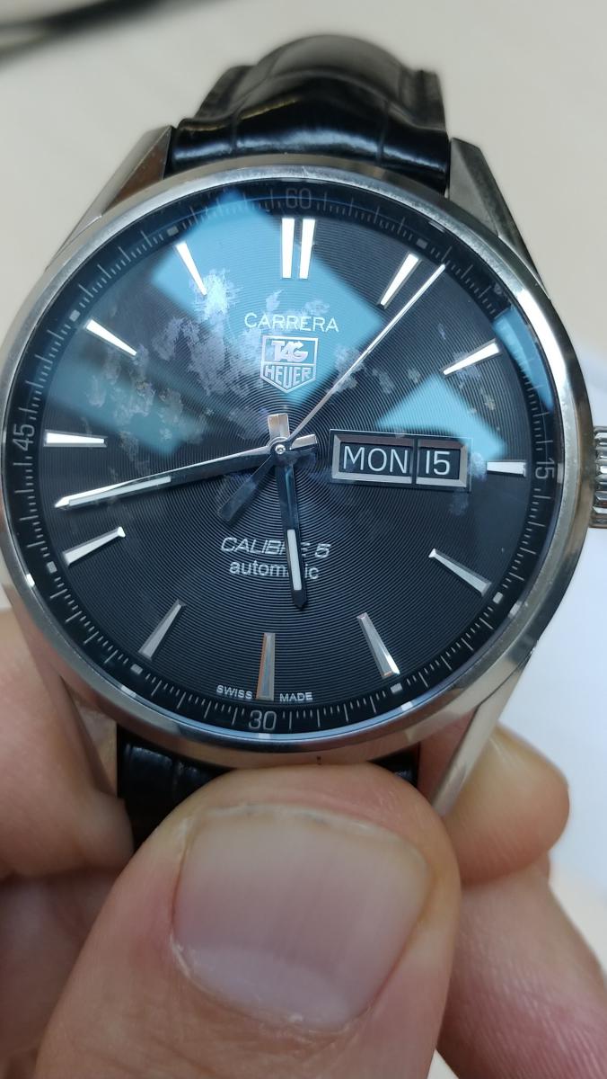

  5. Dobrý den, chtěl bych požádat o radu odborníky na tomto foru. Před 7 dny jsem koupil nošené Carrery - krásné hodinky, velká radost. Po 6 dnech standardního nošení se na sklíčku objevily divné flíčky. Zničeho nic, seděl jsem u stolu v práci, koukám na hodinky že je mám nějaké zaprskané. Chtěl jsem je jako obvykle otřít do bavlněného trika, ale zjistil jsem, že flíčky nejdou odstranit. Naopak přibývaly další a divně se "rozlézaly". Když jsem to zjistil, hodinky jsem si vyfotil (foto v 16.37). Další utírání ani suchou ani vlhkou bavlnou nepomáhalo, postupně během několika hodin se sklíčko pokrylo fleky - viz foto focené v reálném čase na hodinkách. Fleky vypadají jako koroze skla, pokud přejede nehtem je cítit drsná plocha oproti okolí bez fleků. Hodinky jsem nevystavoval žádným chemikáliím, nosil jsem je standardně, neponořoval do vody. Při obdržení žádné fleky nebyly, objevili se po 6 dnech nošení během pár hodin. Nevíte, co může být příčina? Nějaká skrytá vada skla? Přijdu si jako blázen, měly vydržet roky a ne po 6 dnech tohle...
