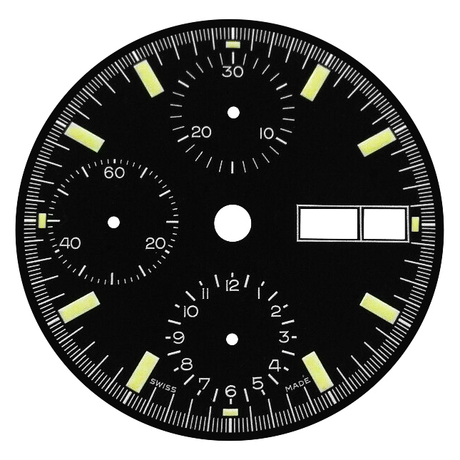

Díky za tip - jeden tento set jsem již v minulosti ze zvědavosti zakoupil, ale bohužel ten ciferník není černobílý - barva potisku je taková hnědá / zlatá (z fotky to nelze moc poznat), takže stále hledám. Už se mi jich sešlo několik, ale stále to není ono - buď je použitý nekompatibilní font čísel, šipkovité tvary indexů, nebo jeden téměř dokonalý (Guinand) je zas zcela plochý, což na fotce nebylo poznat (chci, aby subciferníky byly lehce zahloubené pod úroveň ciferníku). Jsem tedy ve fázi příprav výroby vlastního a mezitím stále zkouším hledat tento "Porsche Design" ze 70. let...

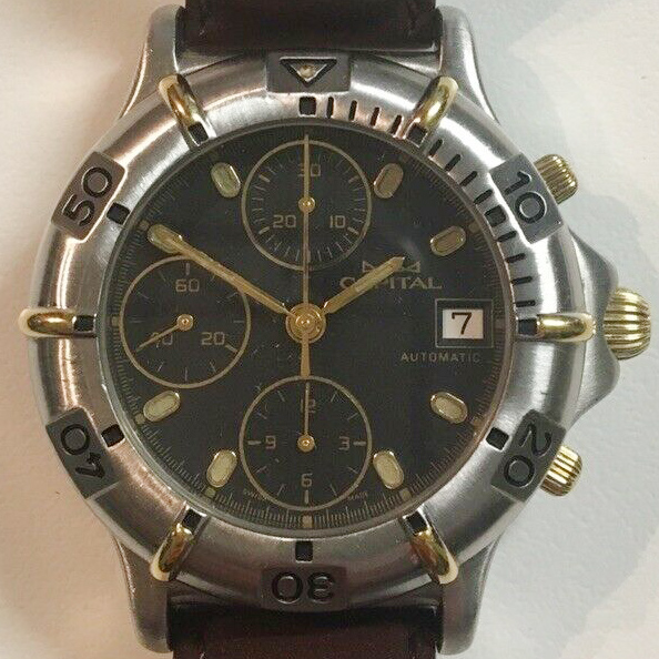

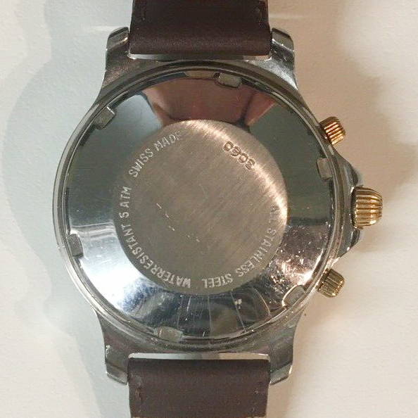

Stejný dotaz - nedaří se mi najít žádné info a prodejce není schopen určit ani rok výroby. Netuší pls někdo, jestli je v těchto hodinkách ETA 7750 verze 17 jewels nebo 25 jewels? Značka: CAPITAL

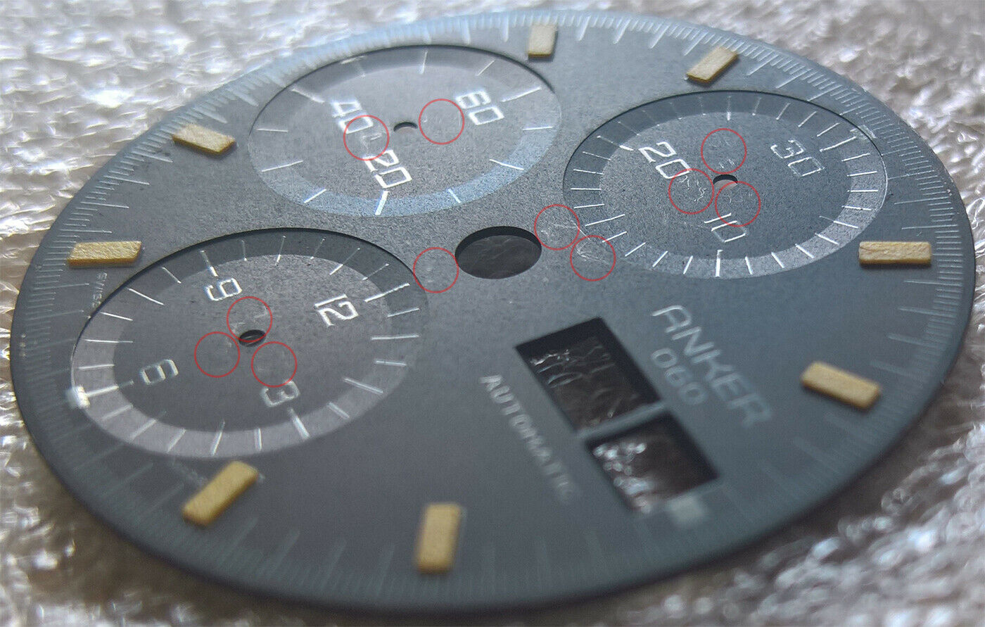

Existují v Praze někde workshopy, kde se dá naučit výměna ciferníků Valjoux ETA 7750? Koupil jsem na ebay tak zprasený ciferník, že chci vědět, jak se to dělá správně (prodejce vrátil peníze bez dopravy s tím, ať si ho nechám).
Datel, on 25 Říj 2019 - 22:27, said: Nj, zrovna ta "4" (a třeba "A") patří mezi znaky, které se modifikovaly, aby nedocházelo ke slévání při "tisku" miniaturních znaků (žádné ostré hroty) - proto je ta "4" tak charakteristická a používaná takřka na téměř všech cifernících 20. století. azeppelin, on 25 Říj 2019 - 17:35, said: Ano, skutečně to vypadá, že hledaný font vychází z Gothiky, ale je to právě o tom, že byla modifikována dle požadavků výrobců ciferníků, takže bez značných úprav je nepoužitelná. Asi nakonec buď použiju ten Decimal nebo vektory...
Netuší pls někdo, zda je v těchto hodinkách ETA 7750 verze 17 jewels nebo 25 jewels?

Netuší prosím někdo, jak se nazývá písmo používané na švýcarských hodinkách a day/date discích ETA / Valjoux? Našel jsem pouze font Decimal, který se snaží ctít některé zásady tohoto původního fontu vycházejícího údajně z technických požadavků tvůrců ciferníků (viz https://www.typography.com/fonts/decimal/design-notes). Ale sami autoři tohoto fontu uvádějí, že se nejedná o repliku, takže třeba číslo 2 vypadá jinak než originál, který se snažím sehnat kvůli restaurování staršího ciferníku...

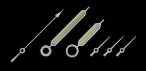

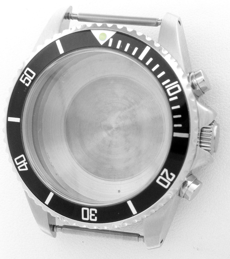

Příspěvek bohužel nelze editovat - ručky a pouzdro jsem již sehnal (přes vnuka pana Wajse), takže sháním už jen indexový ciferník (cca 30mm)...
Poradí prosím někdo, kde by bylo možné sehnat tento ciferník, sadu ruček a pouzdro pro ETA 7750? Hledám už spoustu dní / týdnů a neustále nacházím jen neaktuální zdroje (ofrei, ebay, chrono24, watchesulike atd.)
