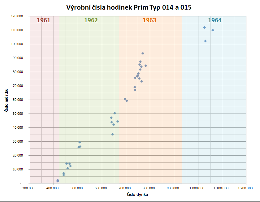

  13. Ahoj, pro vlastní sběratelské potřeby jsem si vytvořil tabulku s vypozorovanou závislostí vývoje výrobních čísel na dýnku a na strojku u hodinek padesátkových kalibrů. Třeba se tato věc bude hodit i někomu z vás Jak se píše v knize od p. Hovorky, čísla na strojku a na dýnku se vždy liší. Tento rozdíl se časem pravděpodobně zvyšoval (jak mi vychází z grafické závislosti niže), minimálně kvůli hodinkám se strojky 014/015 které měli vlastní číselnou řadu pro strojky, ale dýnka sdílely číselnou řadu s mimostřednými kalibry. Pro ty jsem si tedy vytvořil vlastní tabulku. Například ke konci číslování strojků, které jsem zatím nalezl okolo čísla strojku 600 000 už byl rozdíl pravděpodobně poměrně velký, dýnka mají číslo okolo 900 000. Do tabulky jsem přidával čísla hodinek svých a těch nalezených na internetu, u kterých není zjevný důvod pochybovat o původnosti páru strojek/dýnko. Tabulky mi slouží v zásadě k tomu, abych alespoň orientačně věděl, jestli to co kupuji je nejspíše původní nebo skládačka. Stačí proložit si závislostí pomyslnou přímku (nebo spíše křivku), kterou tvoří a podle čísla strojku lze zhruba zjistit jaké číslo dýnka by k němu mělo náležet a naopak Tabulka samozřejmě není perfektní a slouží spíše k hrubé orientaci, netvrdím že je ta závislost daná věc, ale hodnot už v ní je poměrně dost a tvoří celkem hezké křivky. Pokud byste někdo rád přispěl svými hodinkami těchto kalibrů o kterých si myslíte že jsou původní, budu rád. Čím více dat, tím přesnější statistika. Hlavně pro kalibry 014 a 015 kterých je méně a statistika je tak méně vypovídající. Na závěr fotka mých prvních Primek, kterými mé sběratelství začalo
