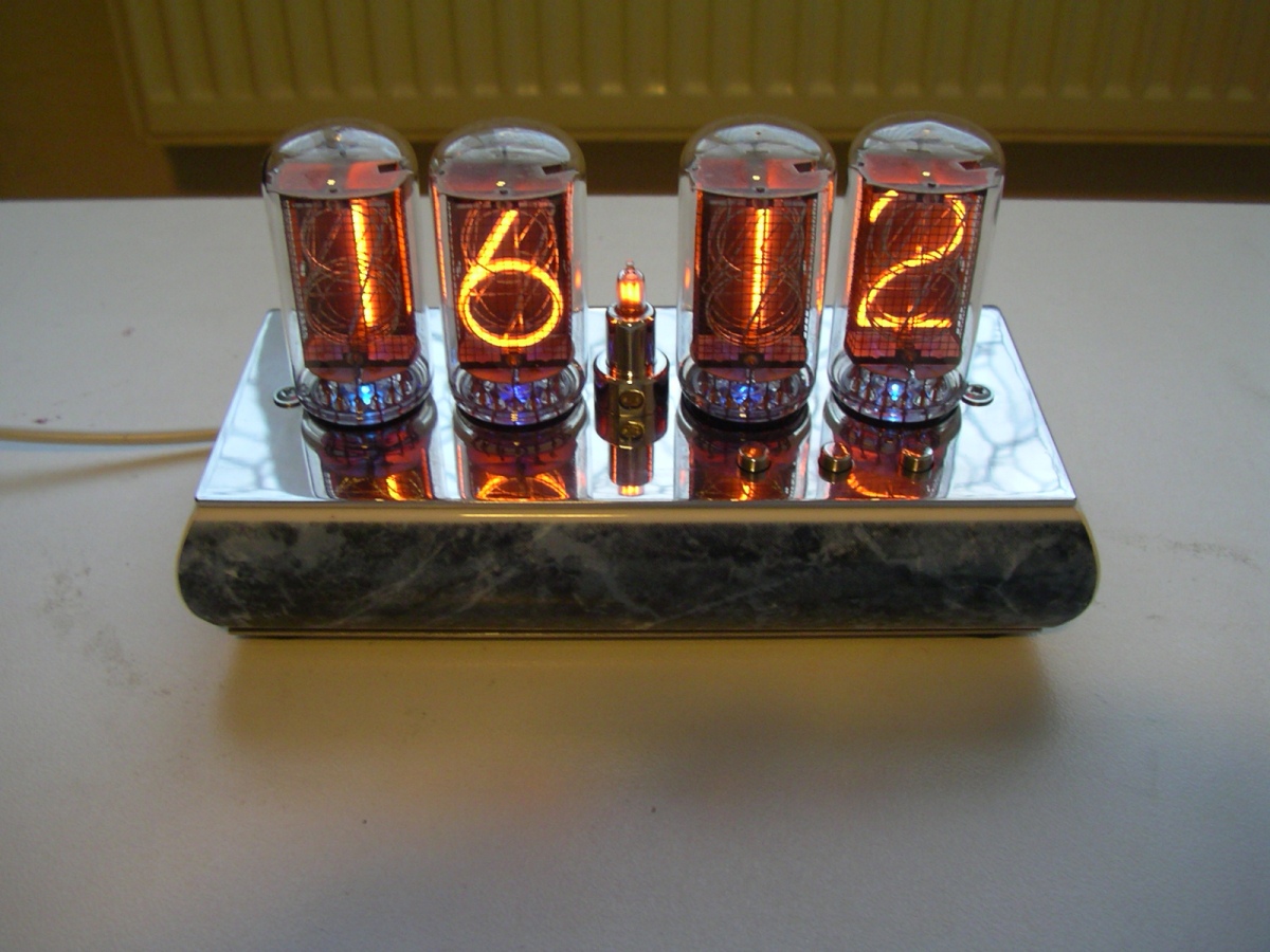

  1. Múj poslední výtvor...Z566M, výška znakú 30mm

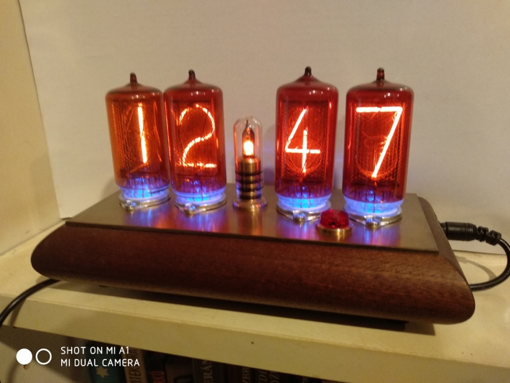

  5. Dobrý den, taky se trochu pochlubím, třeba to někoho inspiruje...

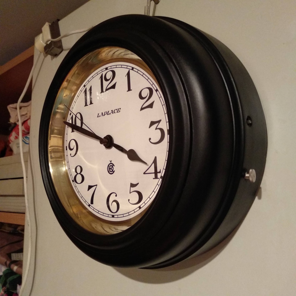

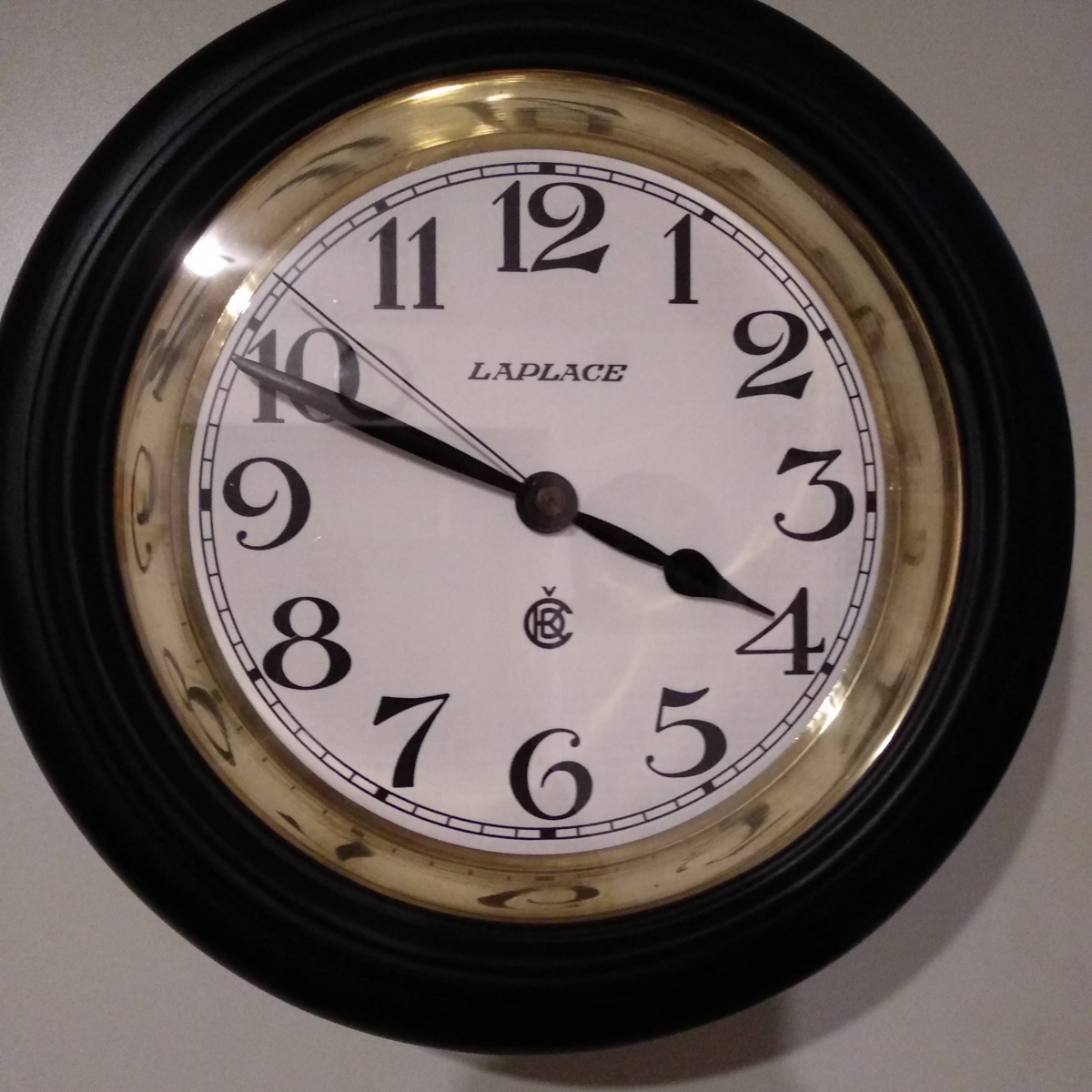

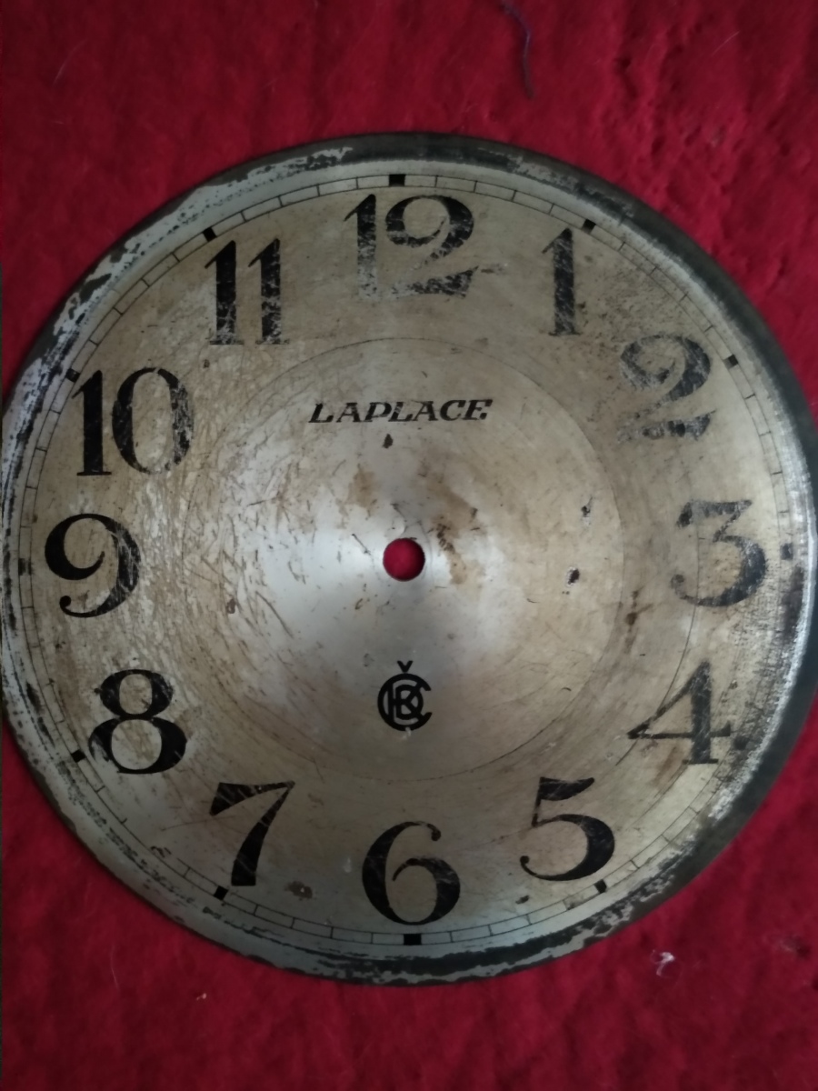

  6. Dobrý den, pred časem jsem tady poprosil o pomoc s renovací ciferníku hodin LAPLACE a s vydatnou pomocí zdejšího šikuly oneho sem to konečně dal do provozu, nemá to tak úplně původní vzhled ale myslím že je to prozatím přijatelné, musel sem to urchleně poskládat, kolečka na stole moc zajímala mého kocoura. Děkuji Janovský
  7. Pane kolego, to je naprosto dokonalý, od originálu k nerozeznání, skvělá práce, máte můj dík a úctu. A teď se jdu snažit já, kéž bych odvedl stejně dobrou práci, výsledek sem nafotím
  8. Pánové není nutno spěchat, já kolem těch hodin nervózně přešlapuju už půl roku a bádám co s tím, až jsem narazil na tohle fórum a viděl vaše práce, nevěřil bych že se dají skleněné ciferníky zrenovovat tak perfektně, to mě konečně rozhýbalo. Zatím pracuju na bedně, tmelím brousím, tmelím, brousím... Určitě zkusím barvit ciferník přes vyříznutou šablonu, nakonec,- když to napoprvé zmatlám, dá se to umýt a začít znovu. Přeju všem hezký den.

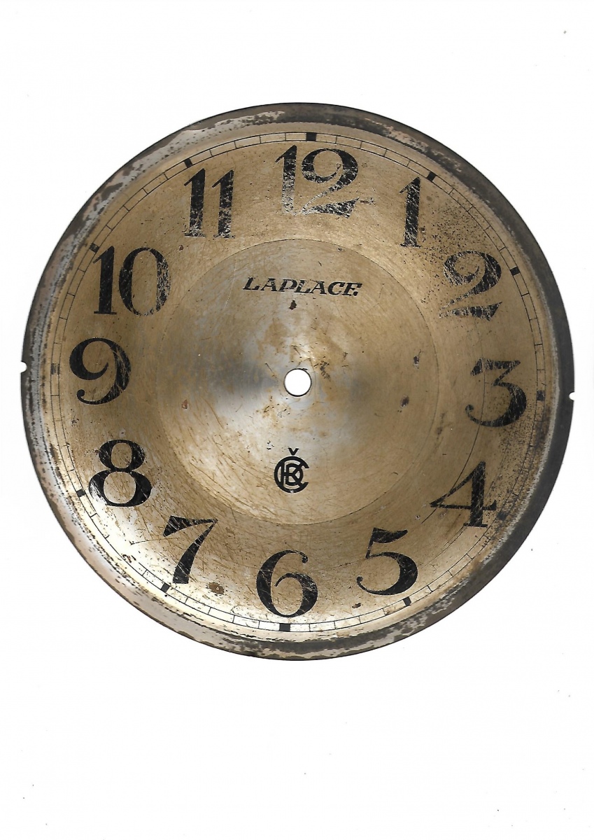

  9. Pokusím se...Vnější průměr minutové stupnice je 173mm, vnitřní 170mm, síla čáry 0,4- 0,5mm, výška číslic 24mm, nápis LAPLACE 5mm, logo čkd 13mm bez háčku,další rozměry můžu dle potřeby doplnit Dík
  10. No, ten obrázek je ze skeneru, lepší to asi nebude...

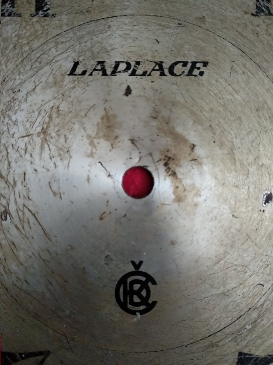

  11. Dobrý den, děkuji za odpovědi ale k věci, na ciferníku bílá barva určitě nebyla, to bílé na levém dolním okraji obrázku je odraz světla skeneru, byl to tenký kovový povlak s typickým jemně sametovým vzhledem stříbra je to vidět kolem středu ciferníku a také z části na rubu, nikl má jinou barvu ale s tím problém nemám, to by vyřešila galvanovna a přípravu zvládnu sám, před důchodem jsem byl obráběč kovů Co naprosto nezvládnu je grafika, zkoušel jsem to v gimpu a v inscapu ale hanba mluvit, neumím. Pokud by se někomu ze zdejších šikulů podařilo z toho skenu vytvořit čistý černo bílý obraz ciferníku byl bych asi za vodou, ukecal bych někoho s řezacím plotrem a výše uvedeným postupem to přez šablonu vybarvil, v nouzi by se to dalo na laserovce celé vytisknout na průhlednou samolepící folii a nalepit na nový rovný pokovený plech Děkuji Janovský
