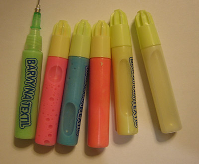

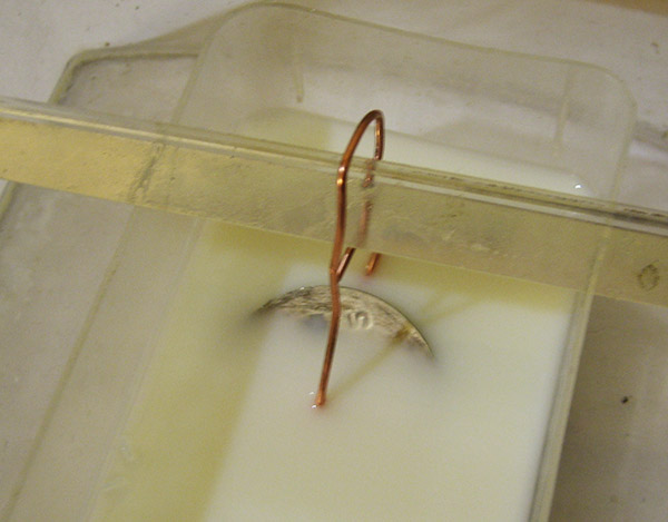

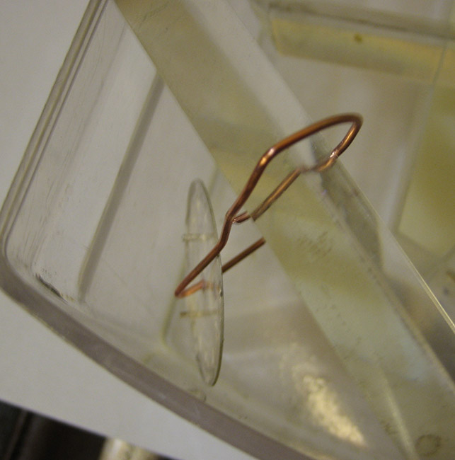

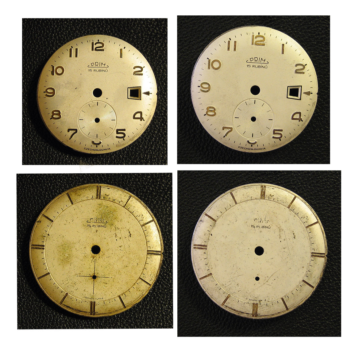

  4. Omlouvám se, že reaguji až teď nějak nemám moc času... Co se týče toho ručního malování chce to jen malilililinkatý štěteček :-) a před prvním použitím ještě pár hodin trénovat kreslení. Barvy v Ostravě. Pak jsi mluvil s tou prodavačkou, která taky nejdříve říkala, že nic takového nemají a ta druhá ji odsekla a hned je přinesla viz. obrázek 1 Čištění ciferníku: Na druhém obrázku je pro názornost jeden ciferník běžně zašpiněný a druhý, který není použitelný ale dávám ho sem pro představu co to udělá i s totálně špinavým ciferníkem. Obrázek 3 a 4 ukazuje jak máte ciferník zavěsit do roztoku. Návod na čištění: Zakoupíte v drogerii přípravek s názvem Cif Power Cream (měl by být k dostání snad všude) cena kolem 100 Kč. a podle obrázku 3 a 4 zavěsíte do nezředěného Cif Power Cream tak aby byl celý ponořený na 24 hodin. Nádobu s roztokem položíte na ledničku nebo něco jiného co mírně vibruje. Je nutné dodržet polohu ciferníku tedy tu viditelnou část směrem dolů. Po vyndání ciferníku nechte ciferník uschnout tak jak je. To znamená, že žádné umytí vodou a nesmíte se ciferníku ani dotknout protože nápisy a jiné by se hned smazali. Ciferník uschne asi za 1 hodinu ale já pro jistotu ho nechávám schnout 5 a více hodin. Budu také zkoušet původní metodu k potištění ciferníku (sítotiskem) tak pak dám vědět jak jsem dopadl.
  5. Barva drží jak přibitá... když jsem zkoušel nanést na holý kov pak dostat to dolů chtělo ostrý nůž, sloupnout nehtem to nešlo. V Ostravě je koupíš kousek od bývalého Tuzexu (kdysi Tuzex na hadry) jdi od Tuzexu směrem k bývalému kinu Vesmír a cca po 50 metrech je obchod "barevný svět" a mají tam toho hodně. Návrhy nějaké mám a večer je sem nějak hodím. Pokud máte staré ciferníky, které jsou jen špinavé a nejsou jinak poškozené tak včera jsem konečně po půl roce zkoumání objevil postup jak je vyčistit. Výsledek je velmi uspokojující náklady minimální. Jen nevím jestli to mám vytroubit do světa nebo si to ponechat pro sebe :-)
  6. Děkuji za reakce. Pokusím se tedy o návod: Materiál: Obtiskový papír je to velmi tenká folie, která se nanáší po namočení do vody (dá se sehnat na internetu jak pro inkoustové tak pro laserové tiskárny A4 stojí cca 70 Kč) kdo bude používat inkoustovou tiskárnu tak jako já bude ještě potřebovat bezbarvý autolak Acryl Spray nebo něco podobného stojí cca 100 Kč a nakonec dětské svíticí barvy na oblečení (koupil jsem celou sadu 6 barev za 130 Kč) ale podává se i samostatně asi za 30 Kč a je toho tak na 20 ciferníků. Takže asi investici 350 Kč naděláte minimálně 20 kousků. Postup: Nejlépe v Corel Draw nebo Adobe illustrator si vytvořit návrh. Nepoužívat potoshop a podobně jen něco na vektorovou grafiku jinak bude výsledek neostrý. Vytisknete na obtiskový papír, sprejem nastříkáte vytištěnou část aby se nám ve vodě nerozpila. Tak mě napadá, že to asi bude ctít fotodokumentaci... takže stručně dokončím zbytek a když tak vám udělám postup nafocený. Po dokonalém zaschnutí vystřihnete výtisk o 1 mm větší ponoříte do teplé vody a když uvidíte, že má potisk tendenci se z papíru oddělit pak jej vytáhnete z vody a jemným tahem přesunete z papíru na ciferník. Jde to velmi snadno jen to nechce těžké ruce. I když se netrefíte na poprvé s přesností lze s potiskem ještě asi další 3 minuty po ciferníku pohybovat. Poté jemným štětečkem nanesete svítící barvu (musíte ji nanést v jednom tahu jinak bude povrch hrbolatý) je hustá a pracuje se s ní poměrně snadno (ne tak těžko jak s jinými barvami) po zaschnutí je svítící vrstva tvrdá jako kámen a dokáže i po nasvícení dokáže dost dlouho svítit alespoň oproti běžným hodinkám svítí jednou tak lépe a 3x déle. To je ve stručnosti vše.

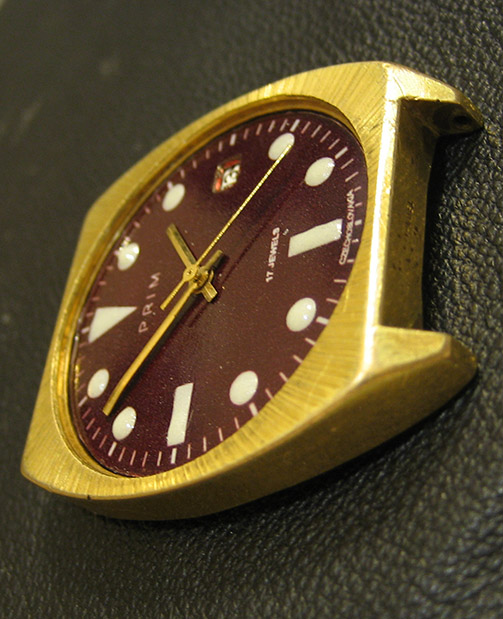

  7. Chtěl bych znát pár názorů co si myslí. Mám doma spousty starých ciferníků Prim a protože mi bylo líto je vyhodit zkusil jsem renovovat po svém a protože jsem nechtěl vyloženě napodobovat původní vzhled zkusil jsem jiný. Je to první kousek a tak je tam pár kazů, ještě je mám v černém jen se mi to už nechtělo fotit. Co vy na to? Kdyby byl zájem mohu sem dát postup jak takový ciferník udělat chce to jen šikovné ruce, náklady jsou minimální a téměř nestojí za řeč.
