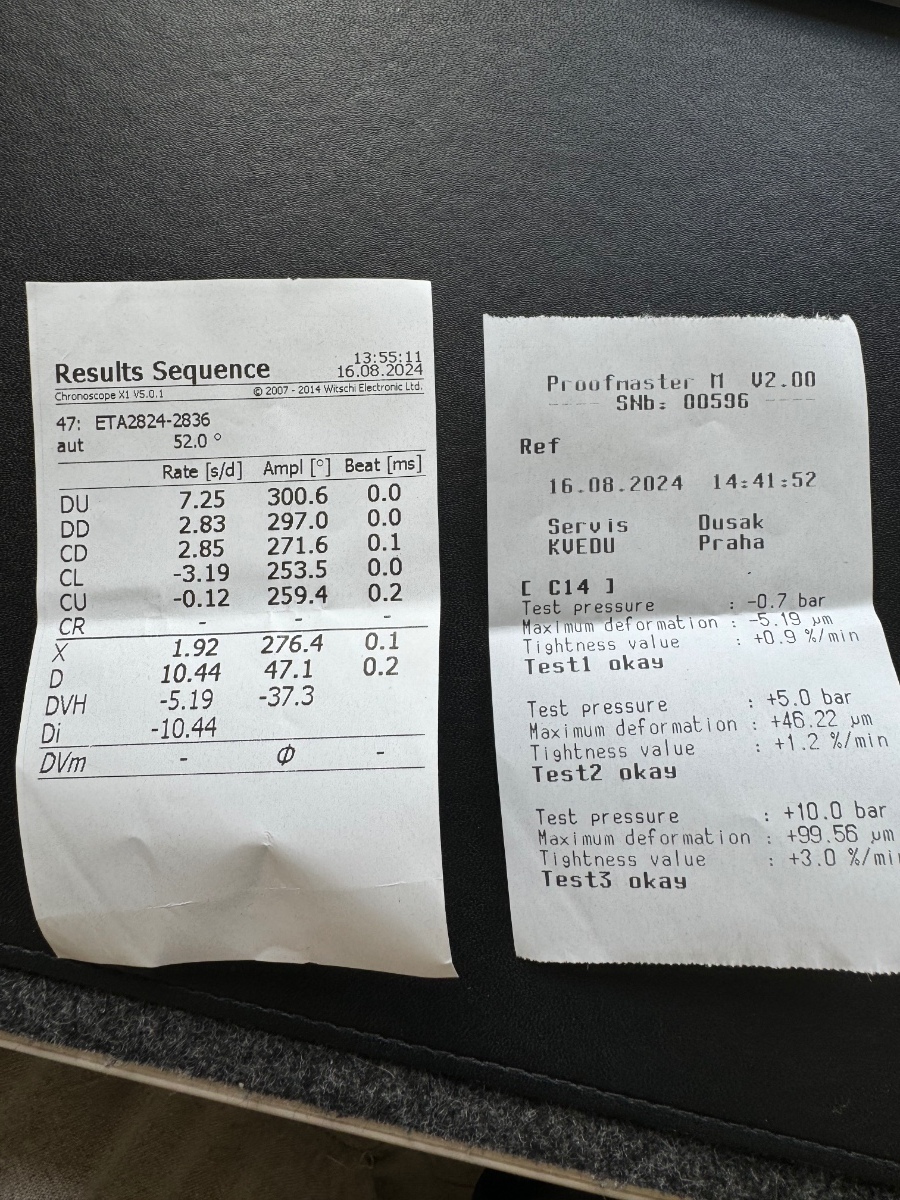

  1. Tak jen pro zajimavost. Hodinky se zmagnetizovaly od opravy znovu uz 2x, vzdy do tydne. Ostatni automaty ktere vlastnim nemaji problem, tyto Breitlingy hned po odmagnetizaci zlobi znovu Takze jsou na ceste do Vidne do Breitlingu. Jsem zvedav, jak tohle budou resit, doufam, ze ne odbytim, ze musim davat vetsi pozor okolo magnetu U hodinek za 6000€ bych cekal nejakou poradnou antimagnetickou ochranu a ne tohle.

  14. Tak to jsem přesně dělal, nastavil podle https://www.presnycas.cz/ a ráno kontroloval podle webu znovu. Na začátku to vypadalo OK, najednou za chvíli jsem byl 1.5 minuty v plusu asi a už jsem si myslel, že snad bláznim Tak jsem začal panikařit. Přitom se to nějak seklo. Do příště vím. Díky ještě jednou
  15. No, nakonec mě asi přepadla panika zbytečně. Zjistil jsem, že jsem prostě udělal chybu v měření, protože se mi nějak neaktualizoval prohlížeč, nebo si to nedokážu vysvětlit. Takže jsem začal plašit zbytečně Stále tedy cca +2s do plusu za den to vypadá, takže dle měření v Dušákovi. Díky moc všem za ochotné rady, měl jsem teď servis hodinek, auta, kočárku a myčky vše v 7 dnech, takže jsem už z toho trochu zešílel :D
  16. Dekuju za rady, radeji to jeste na 2 dny premerim a ve ctvrtek to tam zas odnesu. To je zas nadeleni tohle
  17. Zkusil jsem nejakou novou app Mgntzd Watch a neukazalo to nic (na kov to jinak pri kalibraci reagovalo dobre). Neni mozne, ze se to po rekalibraci u Dusaka musi nejak zajet? To asi ne?
  18. Tu appku se mi nedari nikde sehnat. Je to zvlastni, ze bych najednou zacal magnetizovat doma tyto hodinky a u zadnych jinych se mi to nikdy nestalo
  19. No, tak po 3 dnech od vysledku mereni se mi hodinky opet predbihaji o 2 min za 3 dny
  20. Tak teď jsem se podíval opět na hodinky a i po opravě a měření předběnuto o 2 minuty. Což je od opravy v pátek cca 15:00 do pondělí 13:00. Nošeny denně, ukládány na noc do boxu, sklíčem nahoru. Tomu vůbec nerozumím, je možné, že je něco se strojkem? Přikládám i výsledek měření a tlakovky.

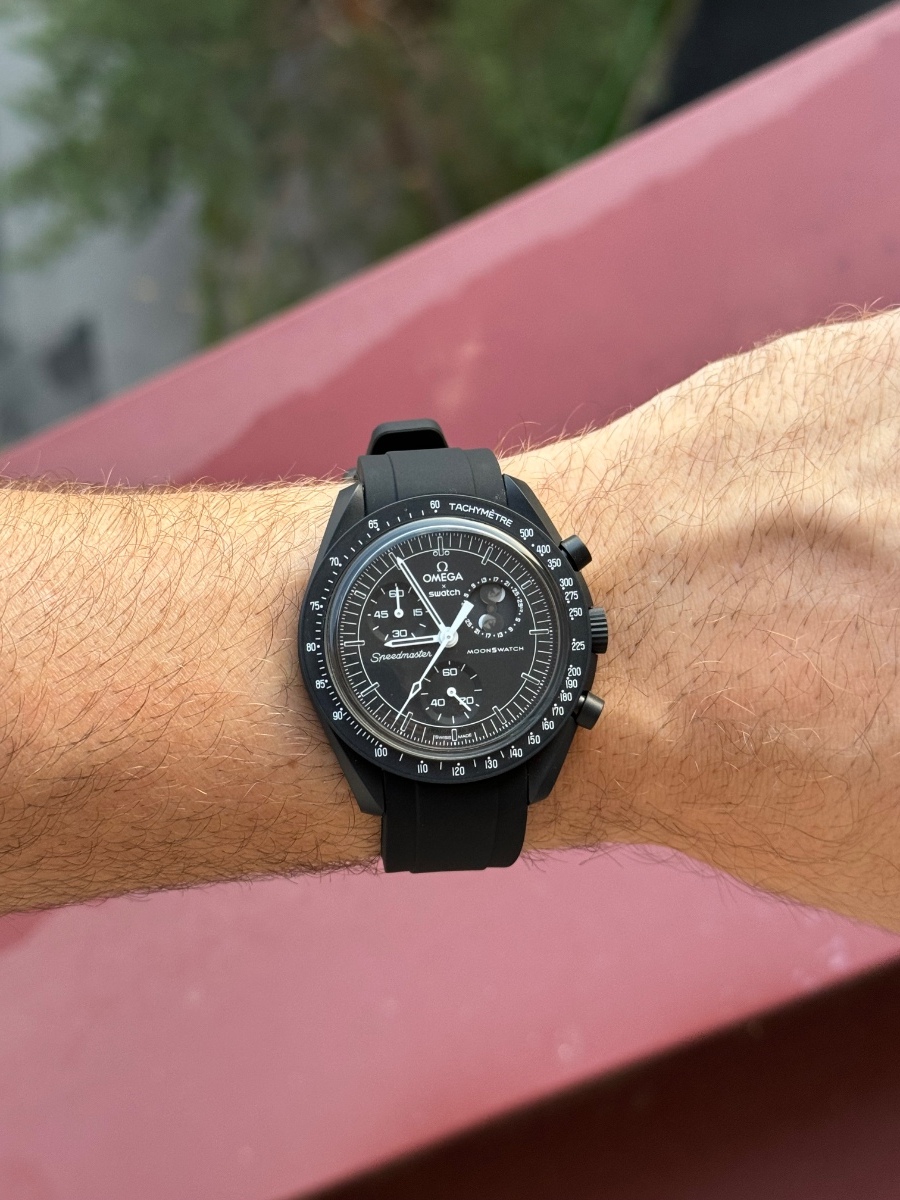

  21. Edokeke
    OMEGA X SWATCH
    Na cem nosite Moonswatche? At zkousim co zkousim, vzdy se nakonec vratim k tomu originalnimu pasku, vlastne mi docela vyhovuje
  22. Jedine klasika Jedny z mala quartz v rotaci

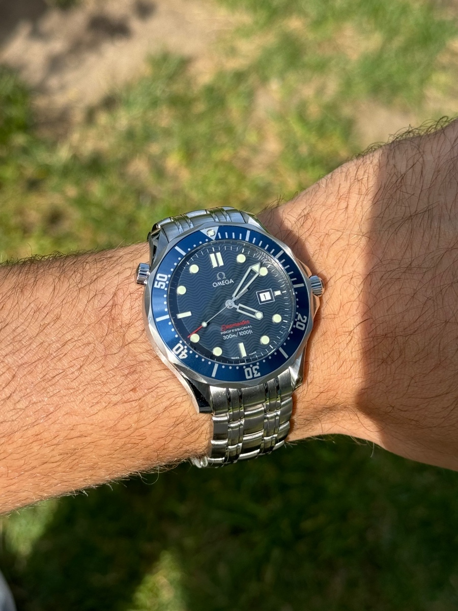

  23. Diky. Taky se mi krom Superocean Heritage II a techto zadne jine B nelibi, ale tenhle cifernik vcetne toho skvelyho AR jak to Breitling umi jsem musel mit
