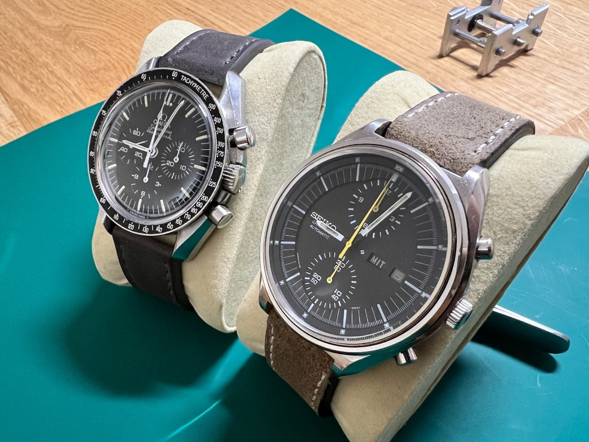

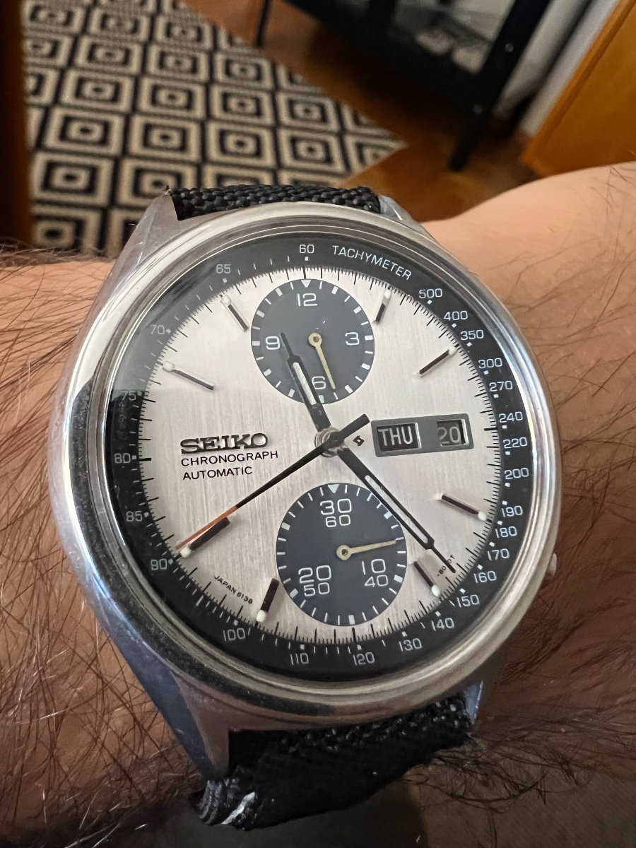

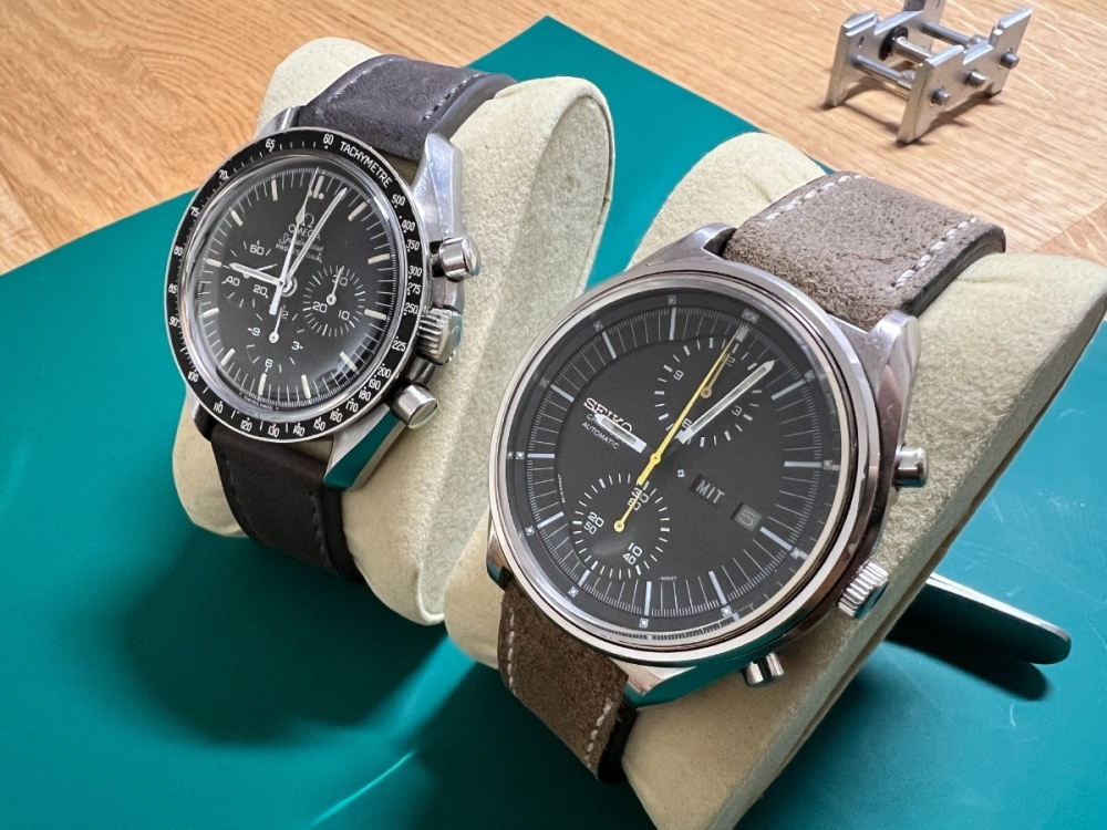

  1. dve zo vcera - Speedmaster z 80tych v akro vetroni z 80tych

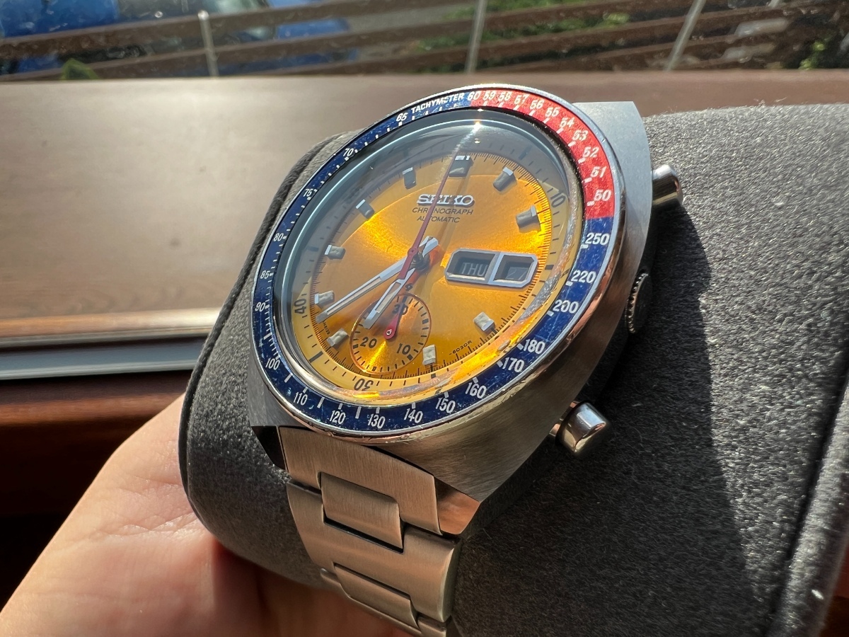

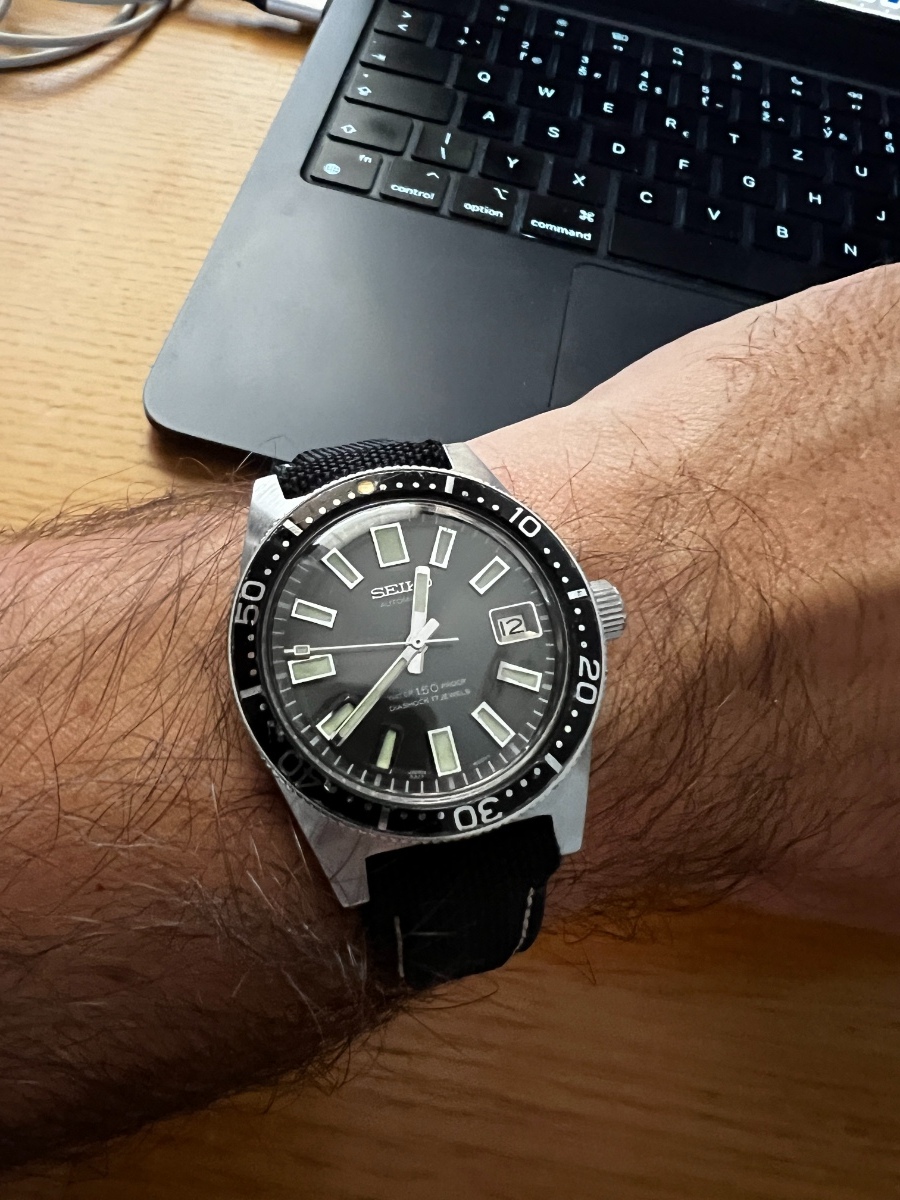

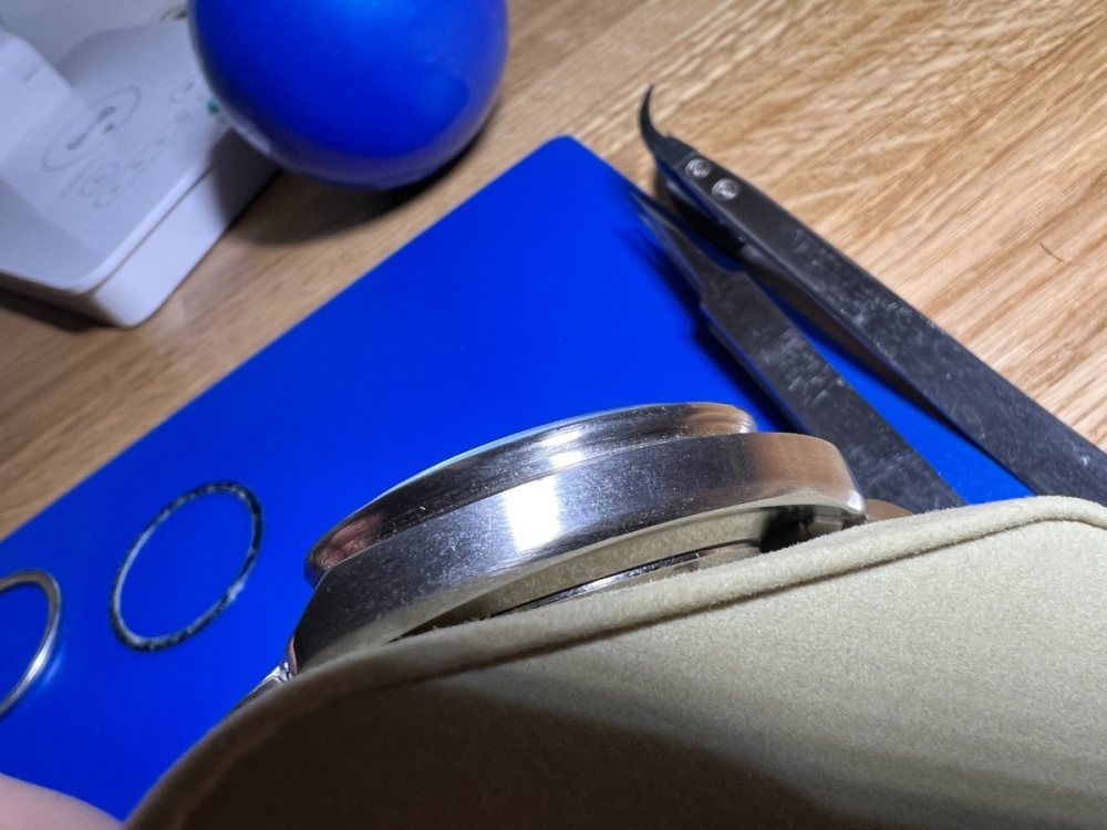

  2. Sklo je toto: https://speedtimerkollektion.com/product/148811 Nie je dokonale, asi tam dam original 330W18GN, ked niekde najdem nejake za prijatelnu cenu. Zatial toto staci. Nosim ich uz druhy den, takze skor ci neskor sa vsetko zas zaobli

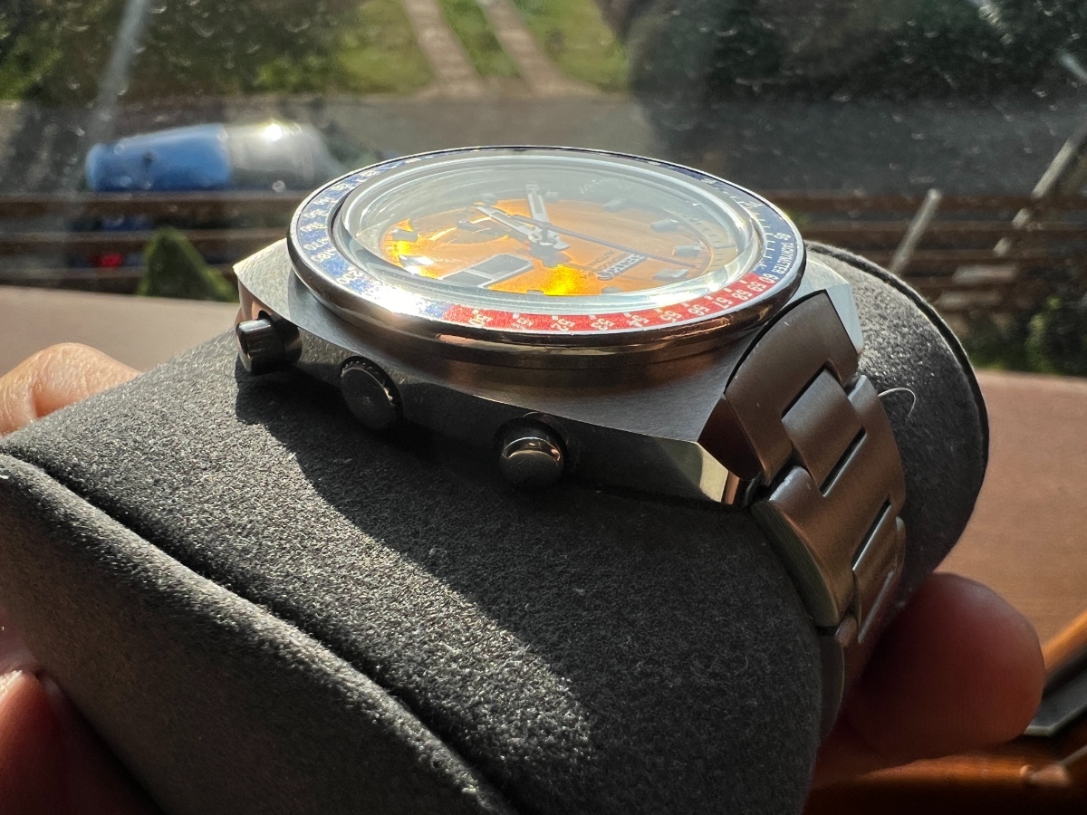

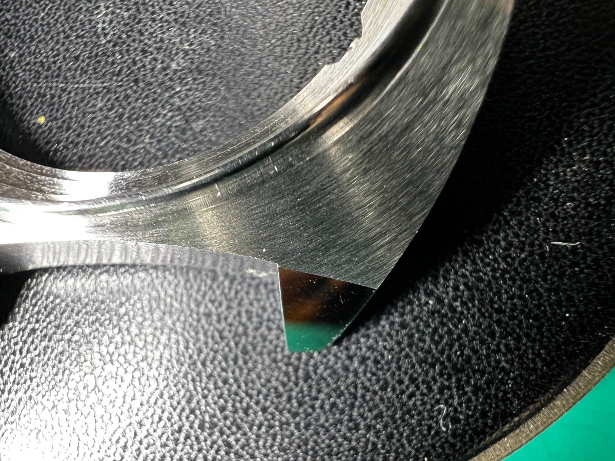

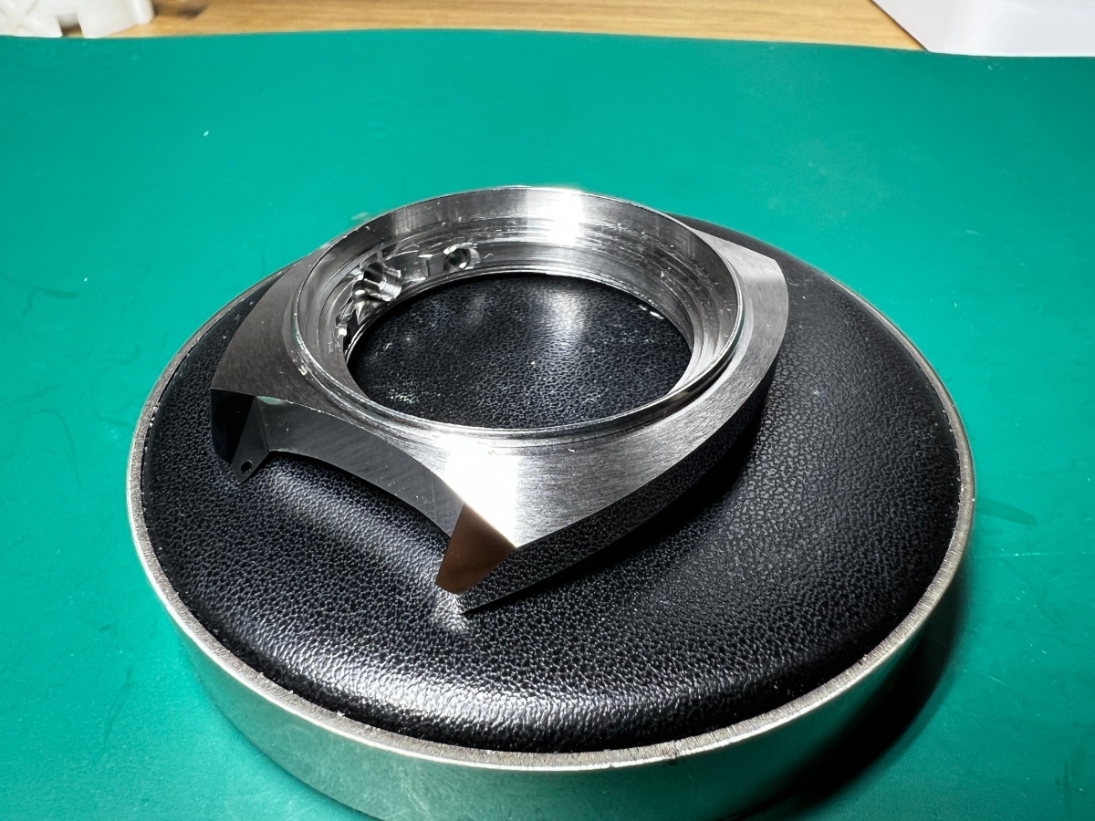

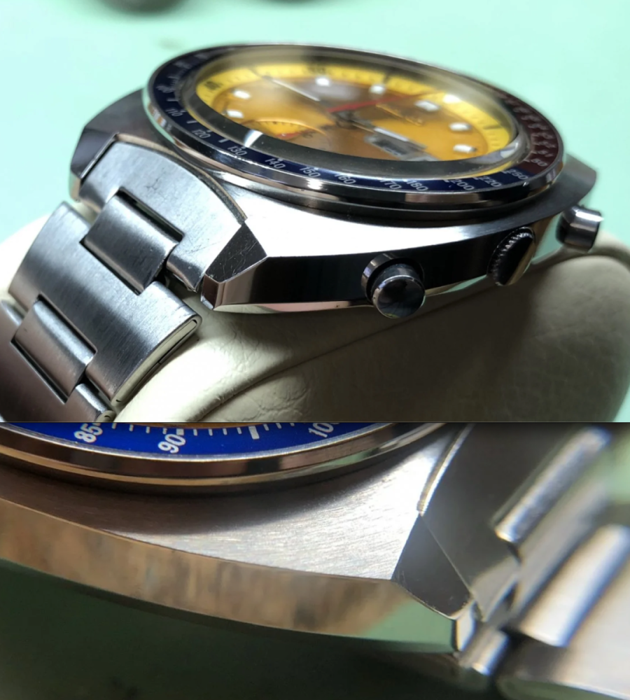

  3. Z vyroby to vyzera ako na tejto fotke - to je NOS puzdro, bez uprav. Ano, je to trochu menej ostre, ale stale ostre. To moje sa po chvili nosenia snad "prisposobi"

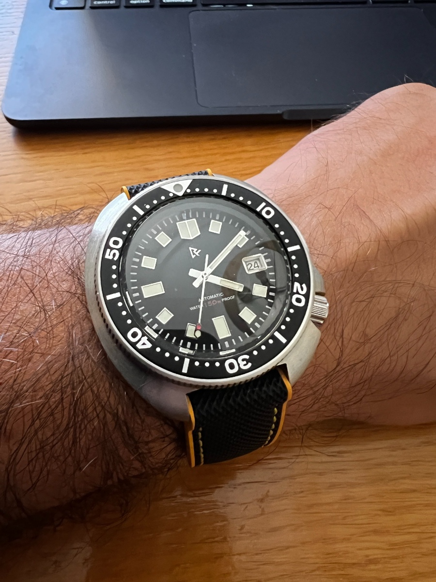

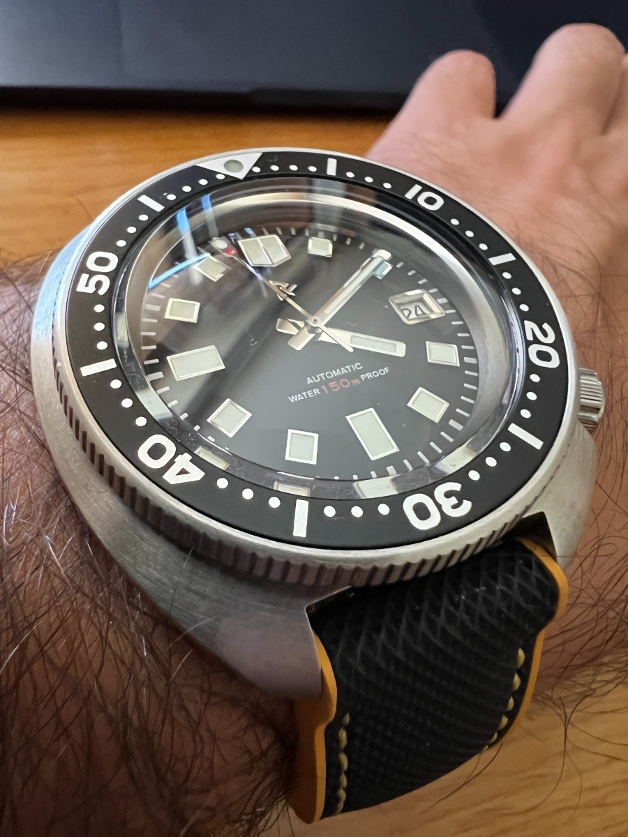

  4. ... a tu je konkurencia. Kupene zo zvedavosti a vobec to nie je zle, co sa spracovania tyka.

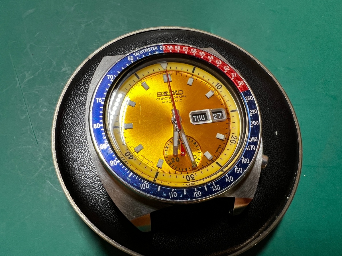

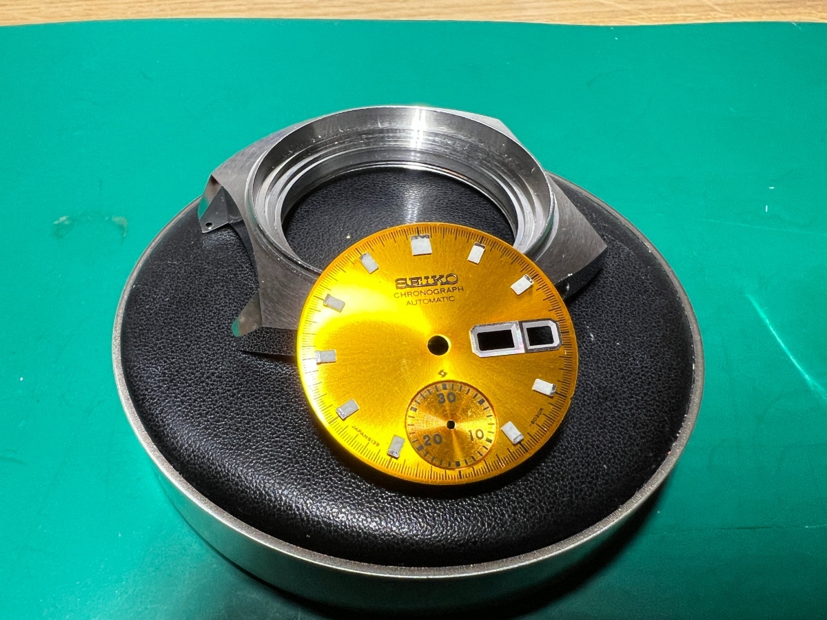

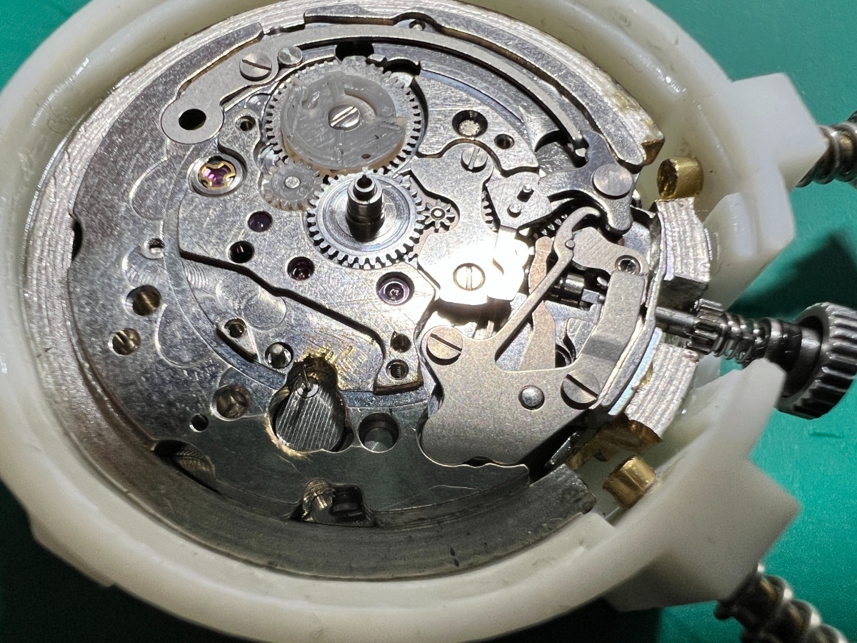

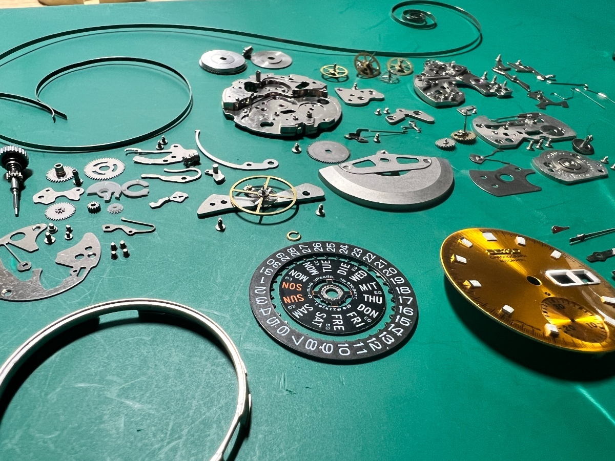

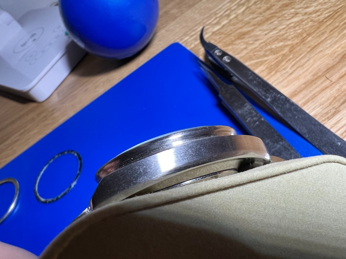

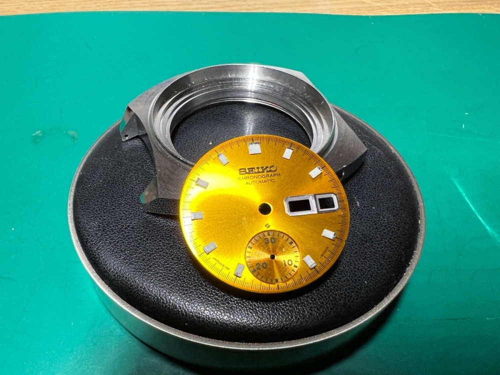

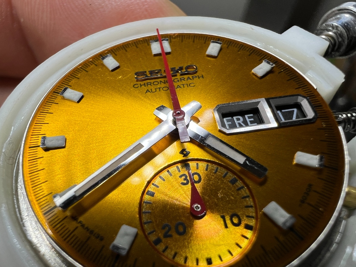

  5. Prikladam este par fotiek - rucicky a cifernik su ako nove, takze sa to celkom hodi. Strojcek tiez ako novy - az na jednu vadu krasy - vid foto - netusim ako sa toto niekomu podarilo.

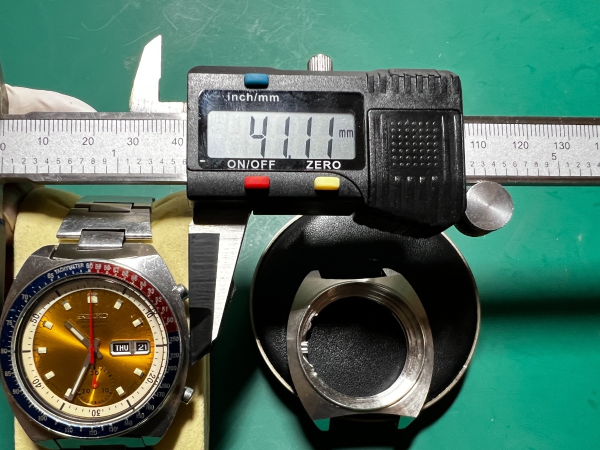

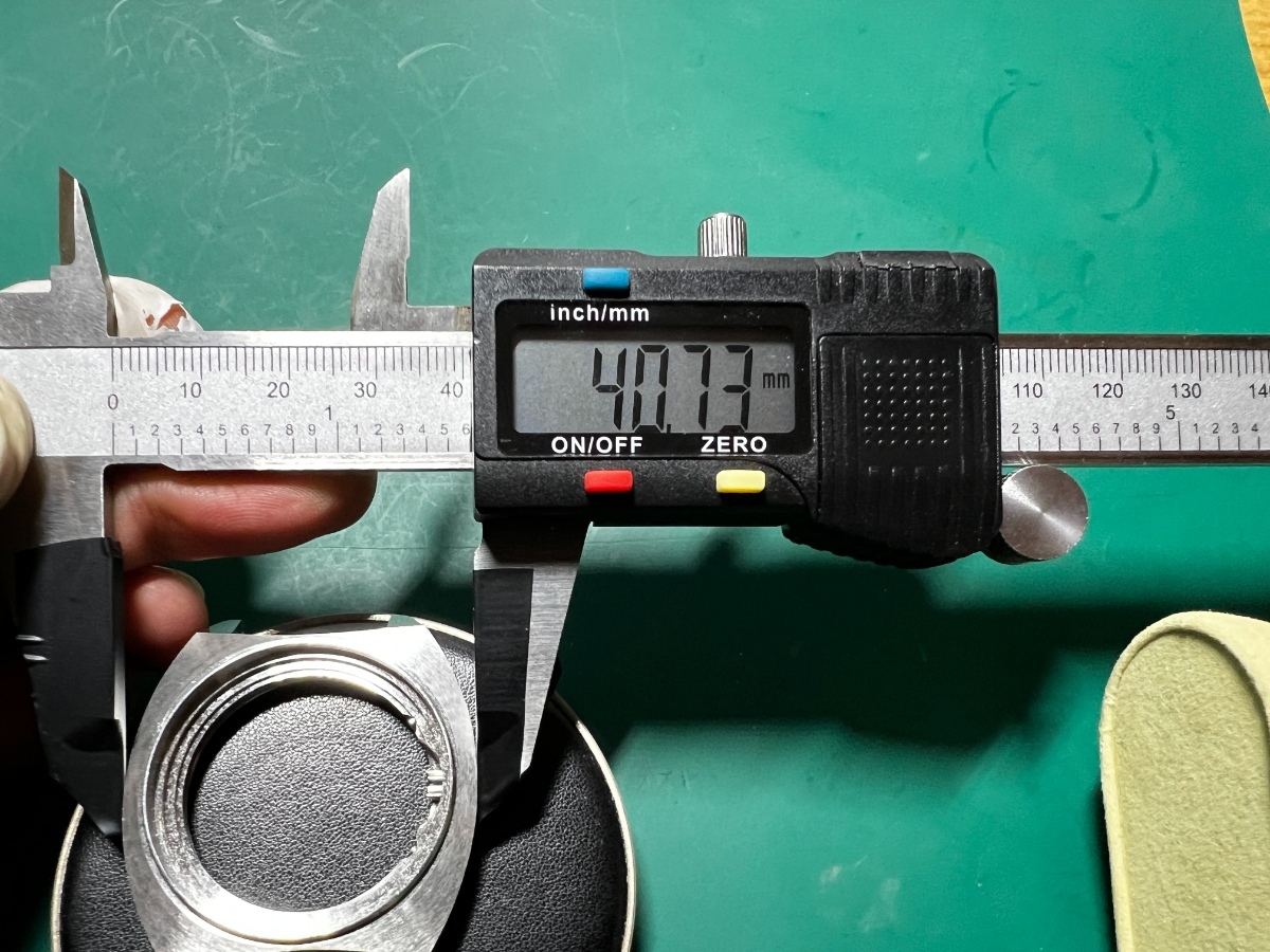

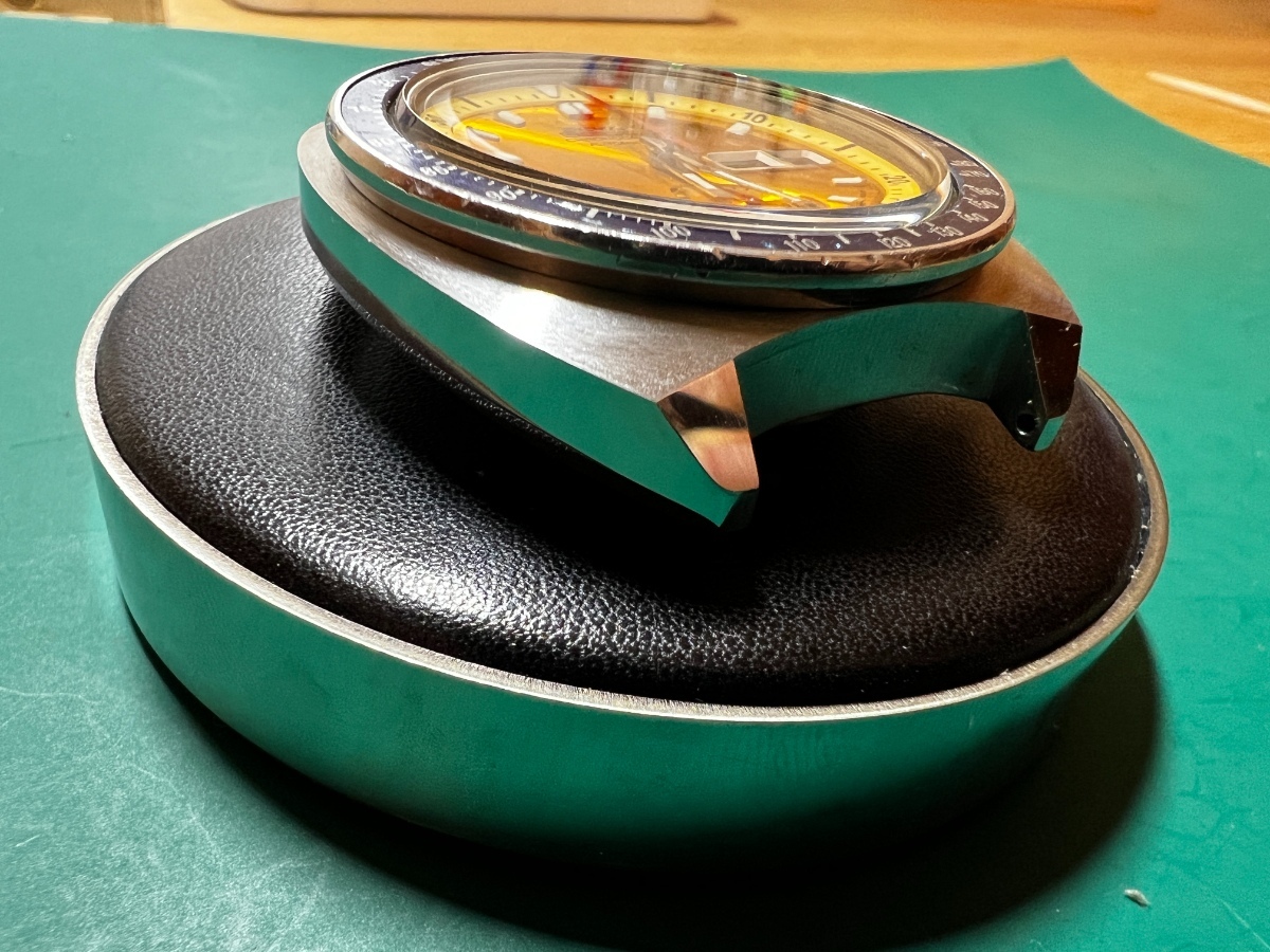

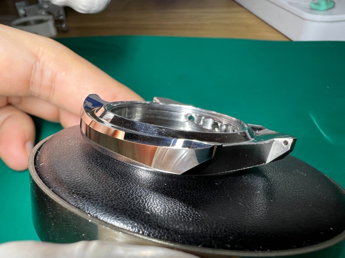

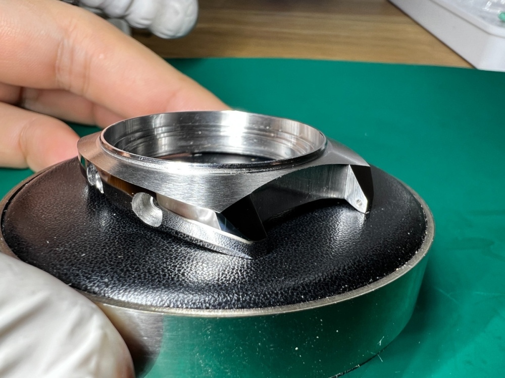

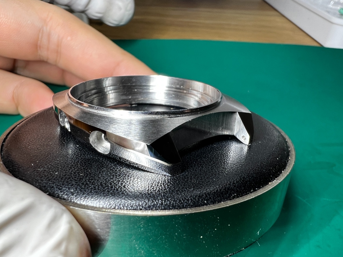

  6. Dnes dorazilo puzdro z Polska od Kamila. Usudok si spravte kazdy podla toho, co preferujete. Mne sa to velmi pozdava. Horna hrana je ostra ale nemam pocit, zeby to bolo extremne. Lestene povrchy su ako zrkadlo, horny povrch je bruseny tak ako ma byt - ak to porovnam s puzdrom na druhych 6002 co tu mam. Premeral som sirku puzdra - povodne, nelestene, nebrusene, ma 41,11 cm, toto po renovacii ma 40,73 cm - ale tomu sa velmi necudujem, s ohladom na stav, v akom bolo pred renovaciou. Takze ja som spokojny. Teraz este cakam na "drahe kamene z Australie" aby som mohol dat dokopy strojcek.

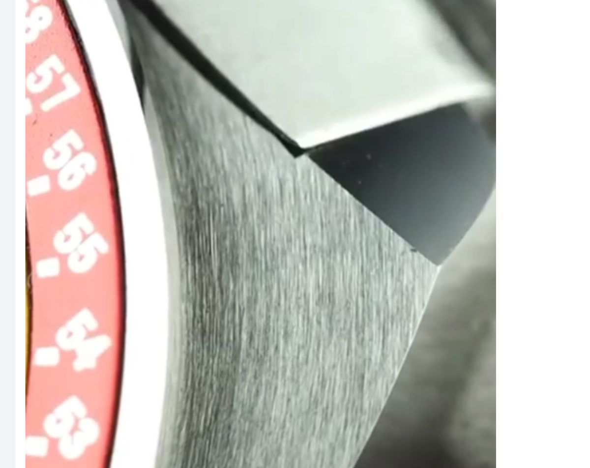

  12. Hlasim sa k vine za rozprudenie tejto diskusie, ale cielom nebolo spochybnovat pracu niekoho alebo preferencie niekoho ineho, islo mi hlavne o filozoficku otazko - co kto povazuje za renovaciu a za prijatelne alebo neprijatelne upravy. Kazdopadne... Kamilovi (Lapinist) som poslal najhorsie puzdro ake som u seba mal (vid foto) - uplne prelestene, bez hran, v strasnom stave. Kym je puzdro 50+ rokov stare ale povodne, tak som proti lesteniu a oprave skrabancov - osobna preferencia. Ale pri tomto to uz nie je tema a bolo krasny kandidat na test tohoto uznavaneho odbornika. Viem ze kopec ludi robi lapping a maju dobre vysledky - Kamil je ale pomerne blizko a ma na internete v tychto (svetovych) kruhoch asi najlepsie meno. Aj ked, najde sa aj nejaka ta kritika. Budem vediet posudit ked ku mne moj case doputuje - cakam ze ho posle kazdym dnom. Ozval som sa mu v marci, zaciatkom aprila som mu to poslal a teraz v polke juna to ma hotove. Cakacia doba u neho je cca rok, ale zhodou nahod som sa mu ozval v case, ked mal okno a zjavne robi tieto "Pogue" puzdra celkom rad. Kazdopadne, zatial mam od neho toto video: https://drive.google.com/file/d/1-ArogevvdVhV21v5HRmvBWOaYRNi67cx/view?usp=drive_link Ked dorazi, spravim par foto. Inak co sa tyka brusenia hornej strany puzdra, bola o tom roky dozadu velka diskusia - vraj to brusenie robil prilis pravidelne, pricom original je prave to nesumerne, ako keby prerusovane. Tu je link na jedne postu na inom fore, kde su fotky NOS puzdra a tam je celkom dobre vidiet tu nepravidelnost brusenia: https://www.thewatchsite.com/posts/2891315/ Mno, uvidime ked to dorazi. edit. na margo tej hrany co popisuje kolega vyssie. asi to zalezi kus od kusu, videl som foto od Kamila, kde ten odskok je viditelny viac, niekde menej, ale to je asi aj tym, ako bol ktory case bruseny od vyroby. zas prikladma foto.
