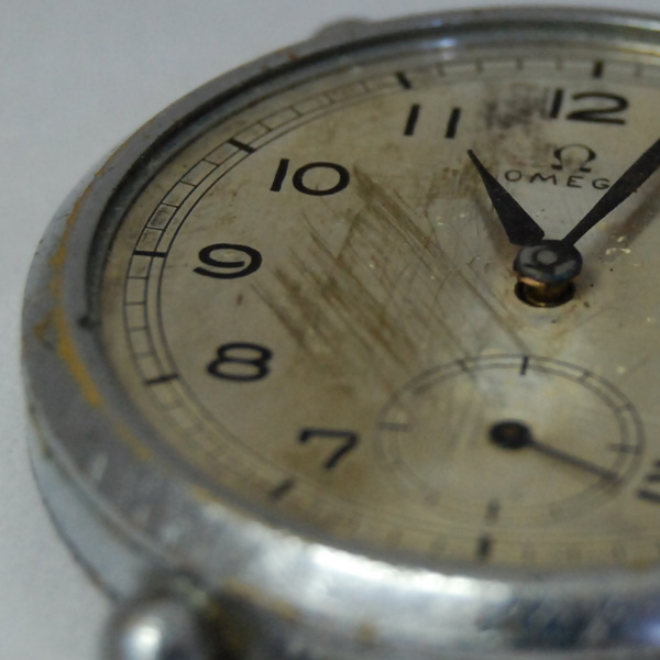

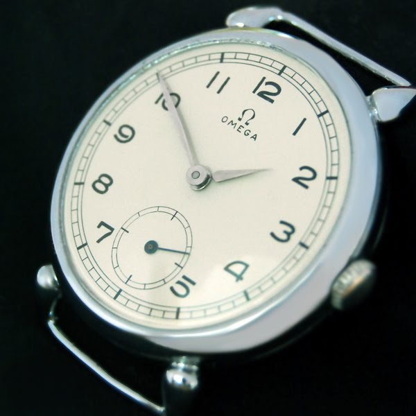

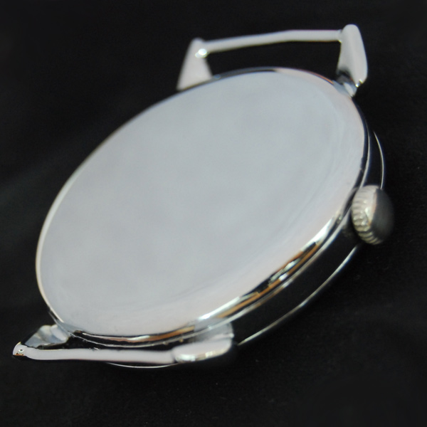

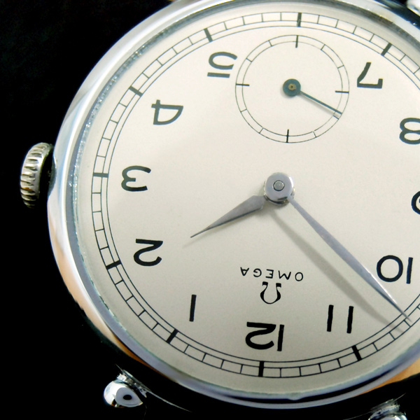

  2. Cau, po dlouhé dobe rozmýšlení jsem vyzkoušel renovaci hodinek u firmy Danafi. V červenci jsem jim poslal docela zničenné omegy a po půl roce je tohle výsledek: * Restore the dial respecting the colour, the numbers in black ink, the original brand Omega. * Restore the case by removing the scratches and giving the case a 5 micro electroplate with chrome. (Refurbishment of case; polishing, satin-finishing). * Restore the handles. * New crown. * Repair and adjust the mechanism: Dismantling of movement, cleaning, oiling, assembling, tuning of the precision and check of the function of the movement. * Replacement of crystal, (mineral glass). * Technical and aesthetical final check: watch and dial Finishing?s. Docela jsou šikovní chlapci ve španělsku .
