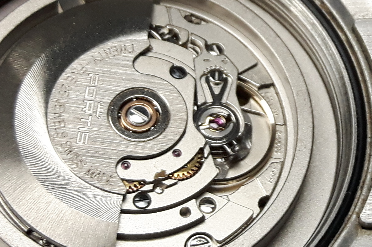

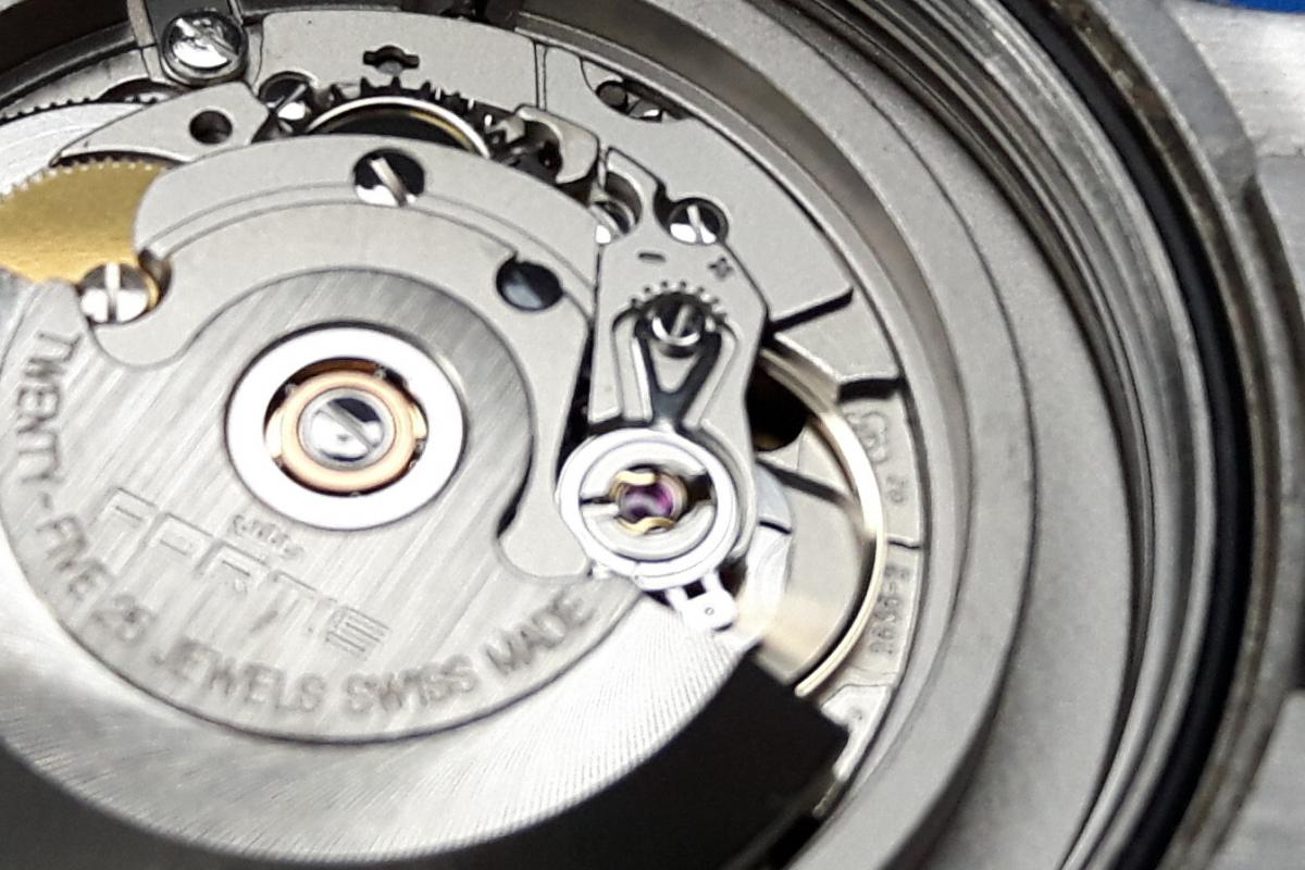

    Zdravím pokud by se někdo pustil do seřizování- Mám B-42 day/date něco víc než rok. Ze začátku dělaly +5s denně, postupně se zpomalovaly až asi na -1s. Ani odmagnetování nepomohlo. Na obrázcích je vidět o kolik jsem je posunul a tenhle posun dělá cca +3-4s do plusu. takže teď dělají asi +2s denně.
  2. minex
    Fortis a přesnost
    Jen pro zajímavost, byl jsem s hodinkama u Dušáka, velmi ochotná pani na recepci, hodinky na počkání změřili a odmagnetovali. Prý byly značně zmagnetované, vše zdarma. Nyní už zase dělají stabilně svých normálních +5s denně. Takže to vypadá že B-42 OC moc odolné proti zmagnetování nejsou, vůbec si neuvědomuji jak se to mohlo stát.

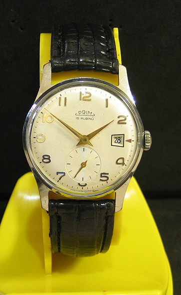

  6. Zdravím Dnes jsem získal tyto primky, je v nich kalibrt 52.1 s tříramenou setrvačkou bez vyvažovacích šroubků. Předpokládám tedy že jsou vyrobeny až v druhé polovině období 1958-71.
