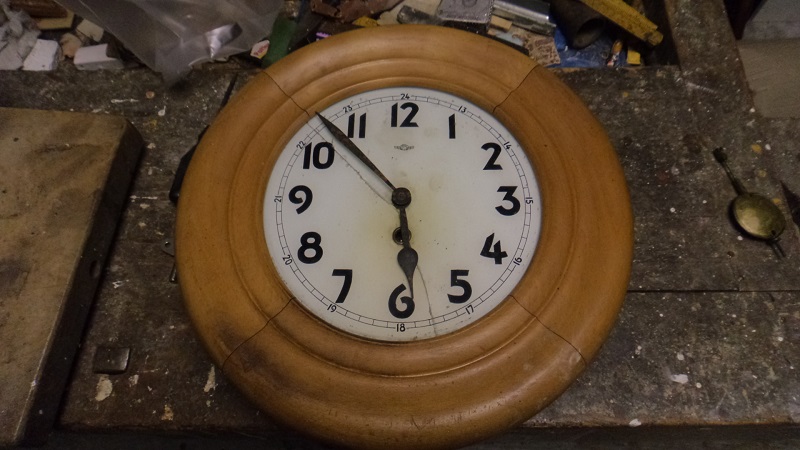

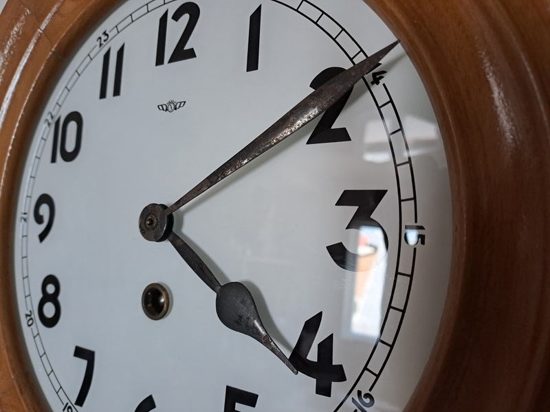

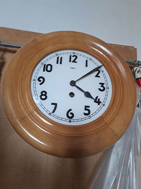

	Takže po dlouhé době se opět hlásím abych se pochlubil. Hodiny jsou aktuálně z 90% hotové. Předesílám, že tento "projekt" má velmi nízkou prioritu, vlastně všechno kolem je důležitější A taky, samotné práce probíhají na chalupě, kde jsme jen přes léto. Stroj jsem svěřil odborníkům, tam jsem nechtěl nic riskovat. Udělal jsem si sken ciferníku, tedy...2 střepů, na které se rozpadl. Softwarově jsem ty kusy spojil, provedl drobné korekce a zadal to k tisku. Nebudu vás napínat, "tisk" trval cca rok. Sused, co je tiskař, to taktéž neměl jako prioritní zakázku. Protože jsem zrovna na chalupě maloval, přetáhl jsem zadní stranu ciferníku bílou. Co jsem oproti originálu neudělal, vynechal jsem podlepení ciferníku papírem. No a pak přišlo na řadu skládání. Dírky po hřebíčcích a šroubcích sice byly, ale stejně to byl celkem opruz sestavit to tak, aby to sedělo, 12/24 byla nahoře.. Teď jsou pověšené v dílně v testovacím provozu a krásně tikají Jsou aktuálně pověšeny mimo svislou osu, přesto jim to nevadí, závěs kyvadla odklon od svislice krásně vykompenzuje. Z prací mi zůstává jen nainstalovat skla do průhledů skříňky a "poléčit" ručičky. Na barvení teplem fakt nemám, něco málo jsem si přečetl a naznal, že to chce cvik, který rozhodně nemám. Takže volba jasná, černý sprej, zbyl mi z jiného "projektu". Dělal jsem si tématické světlo do pokoje
	Aktuálně bylo u sklenáře zadáno vyřezání ciferníku. Pro představu, tloušťka 3mm, průměr 240mm, vyvrtání 2 děr, k vyzvednutí za týden za 150,- Kč.
	Vážení přátelé. Děkuji za rychlou reakci. Obzvláště uživateli Jiří9 O vláknu http://forum.chronomag.cz/index.php?/topic/54448-v%C3%BDroba-repliky-sklen%C4%9Bn%C3%A9ho-cifern%C3%ADku-ke-kuchy%C5%88sk%C3%BDm-hodin%C3%A1m/page-4 Luďka Taliána vím, ba přímo byl mou inspirací, že se do toho pustím. I když jsem si vybral jinou technologii, která je podobná té původní. Sken mě teprve čeká, uvidím, jak to půjde. Naistalován mám jen Inkscape a přiznávám, že zvládám jen drobné úpravy. Co obnáší kontrola čepů a ložisek? Jen abychom si rozumněli, jsem programátor, který kdysi lepil letadýlka. Znalost hodinářské terminologie kusá a povrchní, znalost technologií taktéž. Chytrou knížku taky zatím nemám. Takže při čištění jsem chtěl vyčistit všechno mazivo, které se časem změnilo na lepidlo. Pomocí benzínu, hadru případně uchošťourů. Stažení ložisek...to je pro mě vyšší dívčí, bez toho, aby mi o tom někdo něco řekl a ukázal mi to, se do toho nepustím. Vyleštění čepů...stačí vzít hadr, sitol a zlehka ty čepy protočit mezi prsty? Hodinářský olej mám...a mám ho dost :-) A ručičky tepelně namodro...to bych prosím chtěl, ale to asi taky nedám. Jsou dost velké, neudržel bych v celém objemu stejnou teplotu, takže by asi po mém pokusu byly skvrnité jak hyena. Se dřevem problém nemám, můj děda byl vyučený truhlář, hodiny jsou focené na verštatu (ponku). Za tu poznámku o pérovníku díky. Ten teda máčet v benzinu nebudu.

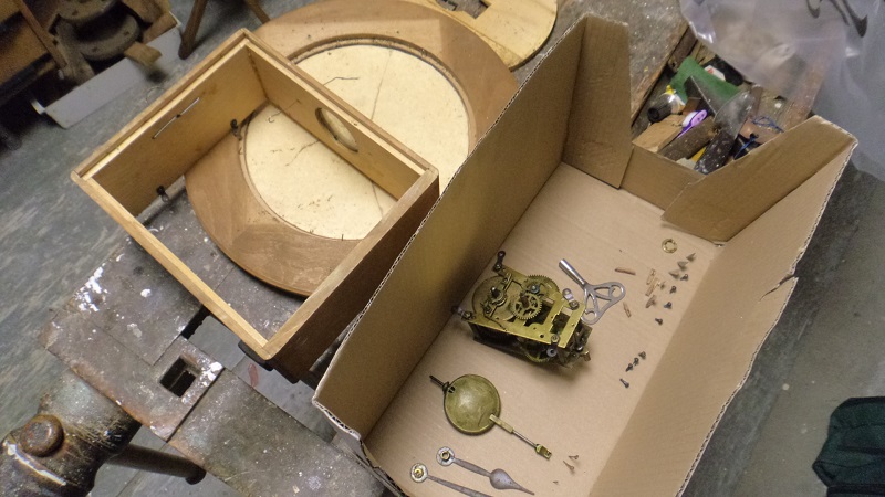

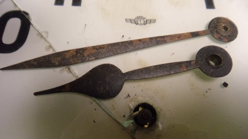

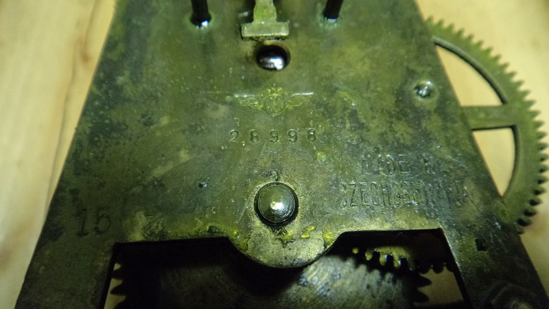

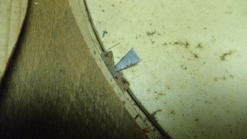

	Stal jsem se majitelem nefunkčních kuchyňských hodin značky Kienzle. Ručičky trpí povrchovou korozí, prasklina přes celý ciferník. Zezadu signovány 25462 a nezřetelným razítkem loga Kienzle. Po otevření bedýnky je dle deformovaného uchyceních zřejmé, že utrpěly pád. Stroj je signován na desce nad pérovníkem, který nebyl vypuštěn. Vlevo je číslo 15, vprostřed, nad osou pérovníku logo Kienzle, které bylo registrováno 1.6.1923 v Německu, a číslo 28998 a nakonec vpravo kapitálkami MADE IN CZECHOSLOVAKIA. Hodiny tedy byly vyrobeny v Chomutově. Deska, na které je stroj a která kryje ciferník byla přibita a je taktéž prasklá. Ciferník je podlepen papírem a je k rámu přichycen sklenářskou technologií trojúhelníčků. Zajímavé je že jsou do rámu přibity přes korkovou podložku. Hodiny plánuji renovovat. A tady nastává prostor na mé dotazy a vaše odpovědi: Stroj se zdá být pouze "dobře a odborně namázán". Poraďte mi prosím postup, jak stroj vyčistit a znovu namazat. Když povolím matky, na co si dát pozor? Je tam nějaké pérko, které na mě vyskočí? Podotýkám, pérovník jsem již vypustil. Na vyčištění použít petrolej? Benzín? Ciferník, to asi bude vyšší dívčí. Počítám u sklenáře si nechat uřezat sklo. V nějakém kreslícím programu nakreslit repliku, a u tiskaře vytisknout (to už mám přislíbeno). Jde ovšem o překreslení. Nemá někdo podobný ciferník už namalovaný ve vektorech? Resp. nemá tu někdo namalované toto logo? S tím totiž bude zřejmě nejvíc práce. Děkuji všem předem za hodnotné příspěvky.

	Pod kyvadlem na kovovém rámu by mohl zřejmě být znak okřídleného kola - Kienzle. Pokud vysuneš kyvadlo ze závěsu (nahoru a k sobě), můžeš pomocí těch dvou šroubů uvolnit stroj z rámu a vytáhnout jej. Na druhé straně pak bude značka a výrobní číslo...a bude vše jasné.

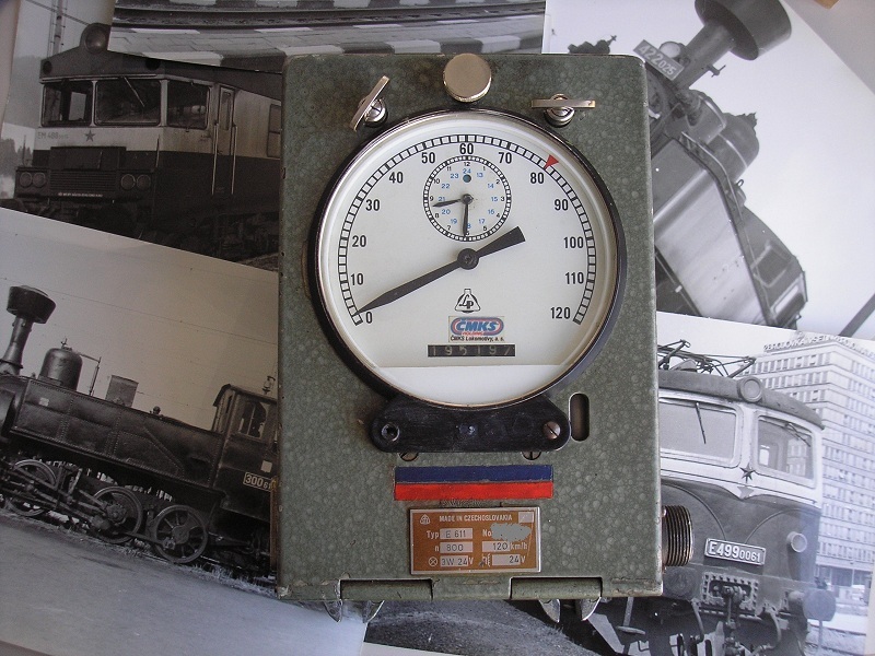

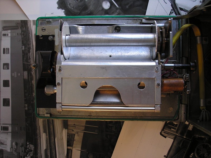

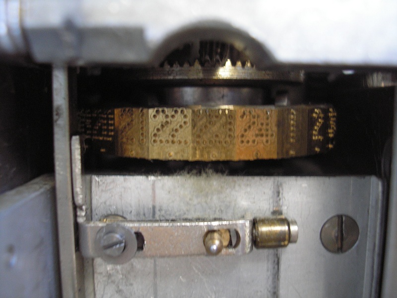

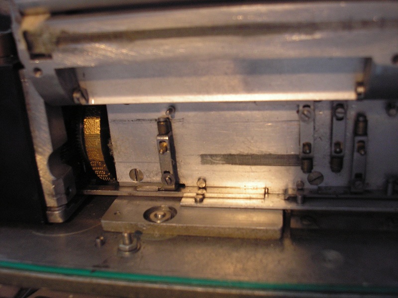

	Zdravím všechny zájemce o tikající nesmysly. Před nedávnem jsem se stal majitem záznamového rychloměru, kterým musí být vybaveno téměř každé drážní vozidlo. Je to záznamové zařízení, které na papírovou pásku zaznamenává základní informace o jízdě lokomotivy. Jak již z názvu zařízení plyne, na papírovou pásku je zaznamenávána rychlost. Dále se zaznamenává čas a některé další významné události. Páska se pak po jízdě odevzdává a příslušný strojmistr vyhodnotí, zda byla překročena předepsaná rychlost atd. aby mohl být fírovi udělen flastr. V případě mimořádné události slouží páska jako důkazní materiál Drážní Inspekci k objasnění příčin. V zásadě se jedná o velmi bytelnou kovovou krabici, která má zajistit "přežití" záznamového média. Uvnitř je mechanický hodinový stroj, který má cca 40. hodinovou rezervu chodu. V současných moderních lokomotivách jsou používána elektronická zařízení, umožňující záznam mnohem širšího portfolia provozních údajů. Vlevo natahování, vpravo nastavování času. Vprostřed jistící šroub, umožnující vyklopení čelní desky se strojem a výměnu pásky, viz. pant na spodu krabice. Ciferníku dominuje rychloměr s vyznačenou maximální rychlostí. V jeho horní části jsou pak mimostředné hodiny, ve spodní okénko s kilometráží. Hodiny indikují přechod poledne, viz. značka pod 24 a modré indexy. Vpavo pod ciferníkem indikátor vložení pásky - momentálně není vložena. Samozřejmostí je typový štítek. Elektrické schéma. Ve spodní části je vidět kabel od zásuvky, relátka a náhon rychloměru. Na cívku se navíjí papír z cívky nad relátky. Černou krytkou zakrytý a zaplombovaný hodinový stroj, částečně je vidět značka výrobce. Záznamové zařízení. Vpravo jsou "tužky" zaznamenávají události, např. stisknutí tzv. tlačítka bdělosti, vlevo pak "tužka" zaznamenávající rychlost a kotouč, který úderem na pásku zaznamenává čas. Mimochodem v klidné kanceláři zajímavý zvukový efekt. Kolaga tvrdí, že se vždy lekne :-) Povšimněte si pouze tří zubů na krokovém kole a poměrně masivní setrvačky. Detail záznamu času a rychlosti.
