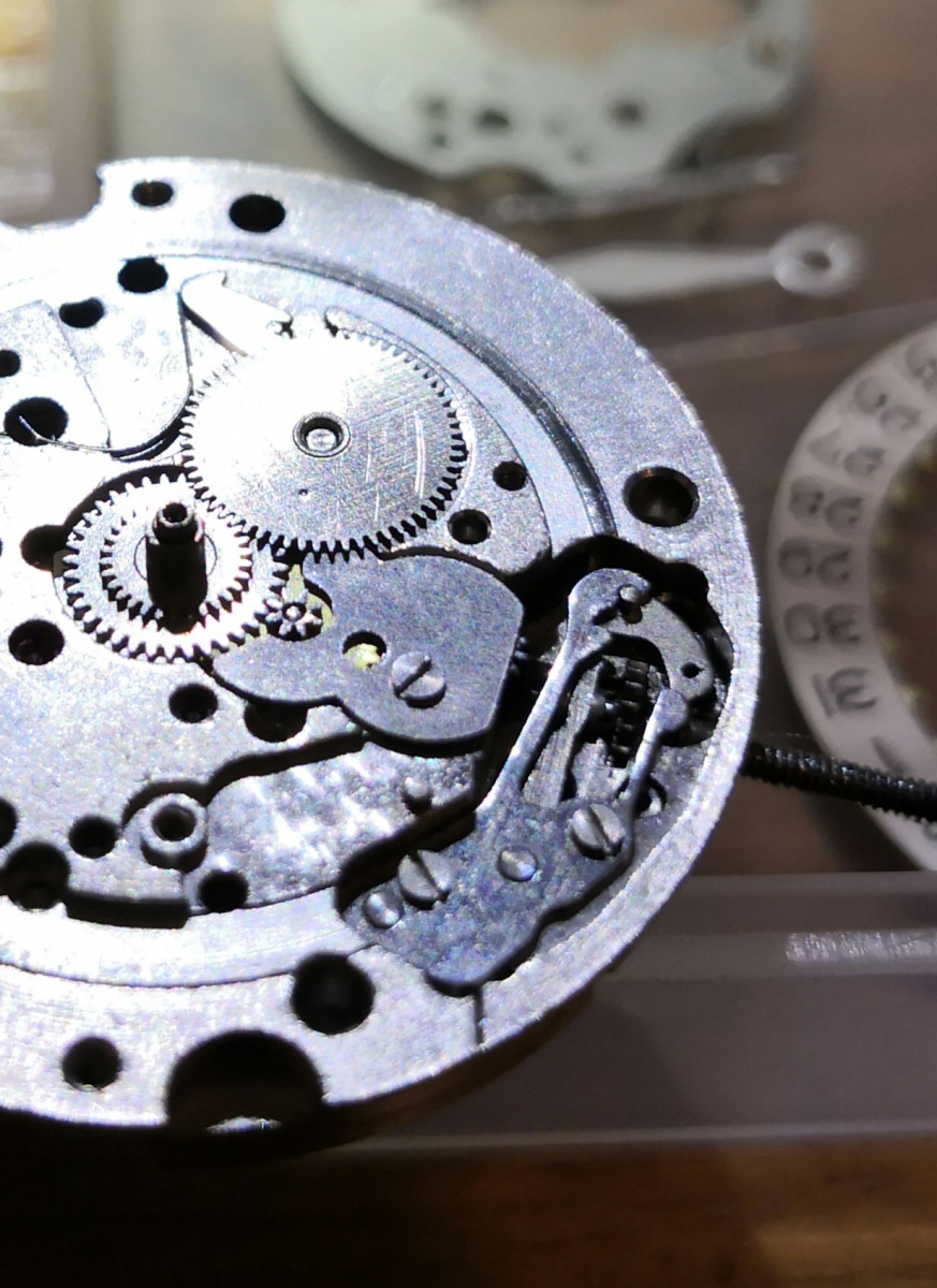

  4. No štelovat jdou, natahovat taky. Nicméně mi přijde, že korunka se ted vytahuje míň než dřív. Vyfotil jsem to 2x. Je to tam videt?

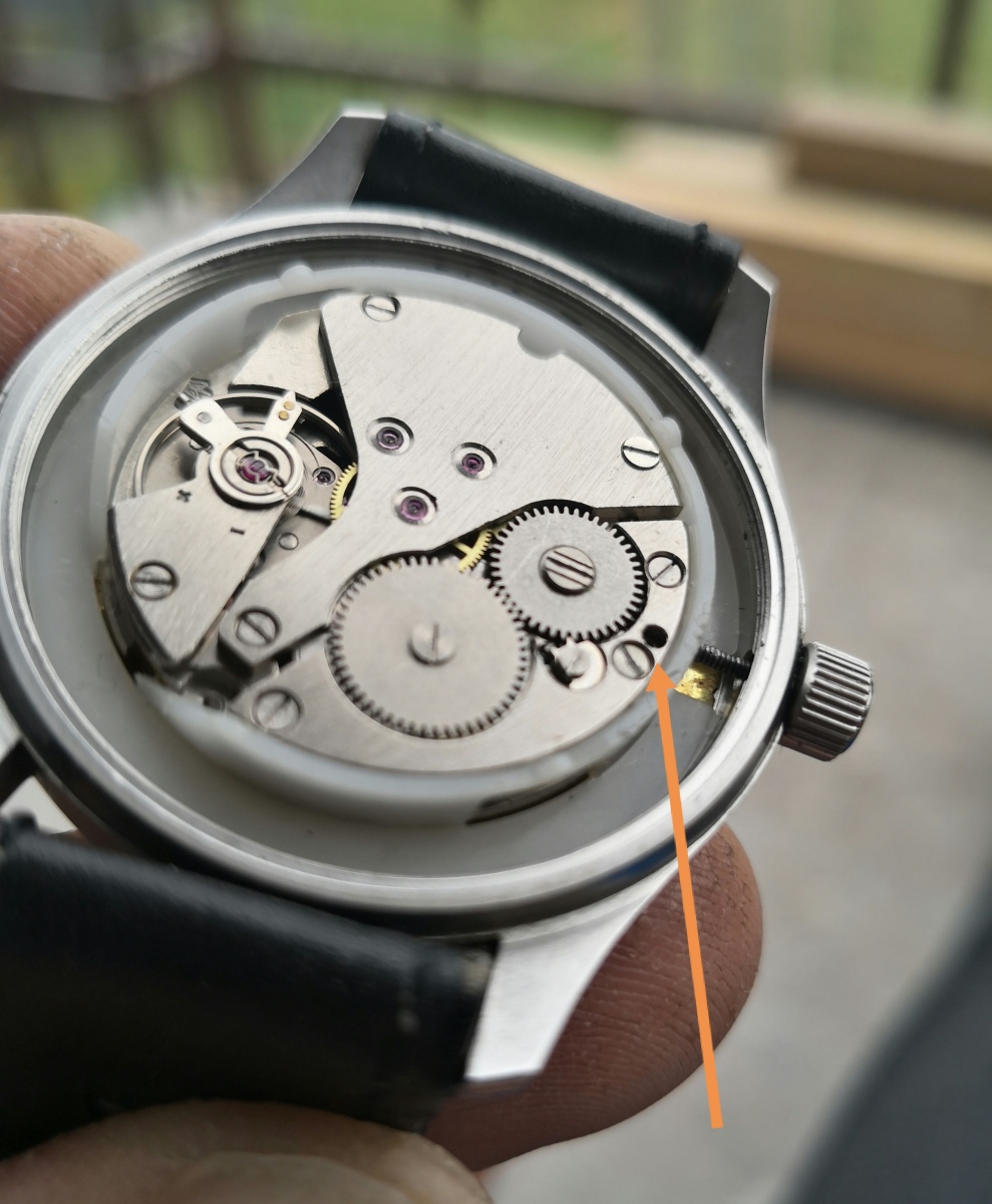

  6. Tak jsem to zkusil na jinych Poljotech vyndat v poloze natahování a šlo to pak nacvaknout zpět. Tak budu muset rozebrat.. Myslel jsem, že se to vyndavá vždy v poloze nastavování nebo aspoň video s NH35 co jsem viděl, tam to nejdřív povytáhl a pak vyndaval. Tak jsem zas o něco chytřejší. Průměr sekundovky náhodou asi nikdo neví což? Chtěl jsem tam dát z Miyoty 8205, která by měla mít 0.17mm.
  7. Vytahoval jsem ji v poloze řízení. Teď když jí dám zpět a zmáčknu ten čep, tak i natahujou (musim ho drzet). Ale nezacvakne a jde vyndat. Jen je cítit při točení jak lehce dře. Pokud na čep netlačím neštelujou ani nenatahujou.
  8. Dokázal by někdo poradit, jak zpět s hřídelkou? Ven jsem ji vyndal zmáčknutím čepu či co tam je (na fotce). Když ji dám ale zpět nezacvakne. A jěště nevíte někdo průměr sekundové hřídelky, nikde jsem datasheet nenašel a chtěl bych si dát jinou sekundovou ručku. Tím to celé začlo.. díky
  9. Jo, ten cep uplne na kraji. Ten jsem nezkousel. Musi se s tim lehce zatocit zacukat. Povedlo se. Diky

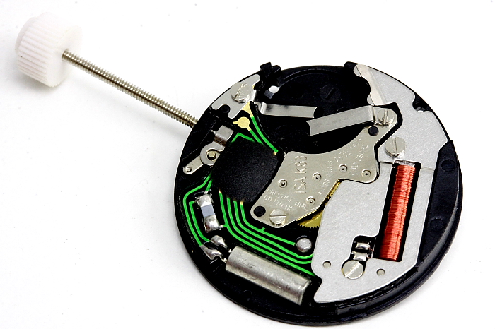

  10. Prosím pomozte amatérovi. Jde u quartz strojků vyndat osička s korunkou nebo se musí korunka odšroubovat? U mechanical strojků většinou bývá nějaký čudlík kterým se osička uvolní. Jde mi o to že jsem si osičku u nového strojku moc zakrátil (nevšiml jsem si že je vystrčená na nastavování času) a chtěl bych použít starou. Měním quartz strojek švagrové.. podruhé v životě.. Jo a jde o čínskou náhradu ne orig. ISA. díky
