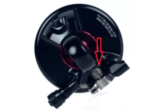

  19. No to samozřejmě nechci, jen se mně nechce věřit, že když praskne pitomá pružinka ovládání lockoutu, že se kvůli tomu musí rozdělávat celý tlumič. A třeba se na fóru pohybuje nějaký servisák DT SWiss a poradí. Jinak už mám téměř zabaleno a dnes to pošlu do Boticca.
  20. Tak to je varianta, která asi dopadne, ale je to třeba 14 dní bez kola :-(
  21. Dokázal by někdo poradit? Na tlumiči DT Swiss M212 mně praskla pružinka (viz foto). Tzn, že tlumič se při uvolnění remote lockoutu z řidítek neodemkl, protože prasklá pružina nedokázala otočit hřídelkou co ovládá zavírání. Hřídelku jsem vyjmul, pružinku si udělal novou, ale mezitím se vysunul ten ovládací čep kterým hřídelka zavírá či otevírá tlumič vysunul do prostoru hřídelky (to mě tedy taky mohlo napadnout) a tu tam ted tudíž nedokáži strčit zpět. Nemá někdo nějaký tip jak na to? Pomůže když rozdělám vzduchovou část tlumiče, asi ne že, když zamyká ta olejová?
