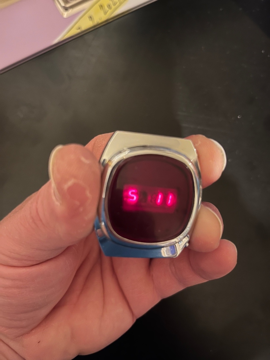

Marek Boháč Odesláno 15. června 2024 Nahlásit Odesláno 15. června 2024 Zdravím, tohle jsem pořídil na burze za 150 kaček. Mám z nich opravdu radost. Doposud jsem o takových hodinkách nic nevěděl. Píšou buletronic, asi bulharské... 3
