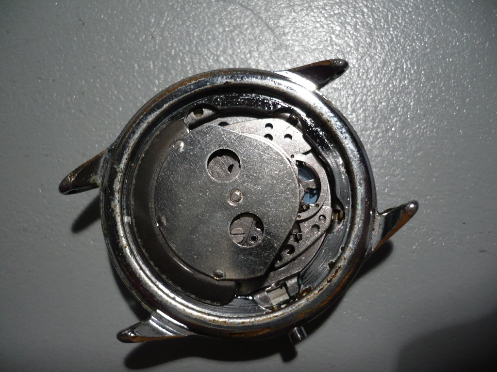

huskye Odesláno 3. května 2010 Autor Nahlásit Odesláno 3. května 2010 (upraveno) Tak přidávám další fotky, více už tam k focení Tak jestli to z toho pochopíš, budu rád když mi poradíš jak je rozdělat. Korunku se mi sundat podařilo, teď ještě jak to vytáhnout celé. Už tam nevidím nic co ještě udělat a pořád ten strojek drží jak přilepený... A nerad bych uvolnil nějaký šroubek, co by rozdělal ten strojek, protože to bych už nesložil Jo a ještě dotaz. Asi se to nemá dělat zmagnetizovaným šroubovákem že? Upraveno 3. května 2010 uživatelem huskye
Dr.Gaga Odesláno 3. května 2010 Nahlásit Odesláno 3. května 2010 (upraveno) Pěkný fotky. Díky. Ten šroubek si neměl vyšroubovat úplně. To jsem Ti jaksi zapomněl napsat... Sorry. Má se jenom povolit. Pokud ho vyšroubuješ, hrozí, že Ti na druhé straně upadne ten držák a potom se to dává zpět tak, že se musí vyndat ciferník. Stejně, když se liší čas o 15 minut, tak to není dobré. Ale to může být jenom spečený vlásek apod. Podle toho, co vidím, je to bajonet. Profi hodináři, vyvraťte, nebo potvrďte. S tím strojkem by se zřejmě mělo otočit buď na jednu, nebo na druhou stranu, aby se dal vyndat. Ale opatrně, opět: ruku do ohně bych za to nedal... Edit: na zmagnetizovaný šroubovák zapomeň!!! Koleduješ si o zničení. Třeba se o 15 minut rozcházejí, protože jsou zmagnetizované. Projeď ten šroubovák pomaličku okem pájky. Pomalu! A opovaž se tu pájku při tom vypnout, jinak si ho zmagnetizujes úplně... Upraveno 3. května 2010 uživatelem Dr.Gaga
huskye Odesláno 3. května 2010 Autor Nahlásit Odesláno 3. května 2010 (upraveno) tim ho opravim? kdyžtak koupim jinej, to je fuk. Ale jak jsem vyndal ten šroubek úplně, tak jinak nic jiného neupadlo, jen pacička co držela tu korunku, snad jí tam s pinzetou dám. tak snad jsem to nerozmontoval více než jsem chtěl jakej vlastně držák jsi myslel ty? Jinak díky moc za rady, koukal jsem na tvoje vlákno s omegama, se až stydim s čim se tu babrám já edit: je vlastně nějaká šance na seřízení, nebo se s tim dělám zbytečně? Upraveno 3. května 2010 uživatelem huskye
Dr.Gaga Odesláno 4. května 2010 Nahlásit Odesláno 4. května 2010 tim ho opravim? kdyžtak koupim jinej, to je fuk. Ale jak jsem vyndal ten šroubek úplně, tak jinak nic jiného neupadlo, jen pacička co držela tu korunku, snad jí tam s pinzetou dám. tak snad jsem to nerozmontoval více než jsem chtěl jakej vlastně držák jsi myslel ty? Jinak díky moc za rady, koukal jsem na tvoje vlákno s omegama, se až stydim s čim se tu babrám já edit: je vlastně nějaká šance na seřízení, nebo se s tim dělám zbytečně? Bry tro... :-) Mozna, ze je to nejakej levnejsi system. Normalne to byva tak, ze na jedne strane hlavni zakladny je pouze sroubek, na druhe strane (nepristupne, pod cifernikem) je tahle pacicka, cos ji dal pryc, u natahovacich kol. Pokud ji mas takhle zvenci, tak to je ok. To ji tam das zpet. Sroubovak v pajce odmagnetujes. Pokud ti to nepujde, delas neco spatne. S pinzetou to udelej taky, pokud bude zmagnetovana, jinak bych skoro rekl, ze to tam nedas :-D. Doporucoval bych hodinky kompletne vycistit. Az budou vycistene, ty, nebo hodinar (podle toho, kdo to bude cistit) se teprve bude zajimat o to, jak je seridit. S velkou pravdepodobnosti se stane, ze po vycistneni se srovnaji a odchylka bude v radu vterin. Nestyd se za to, co delas. Je to lepsi se v tom nevrtat. Ja jsem jenom magor...

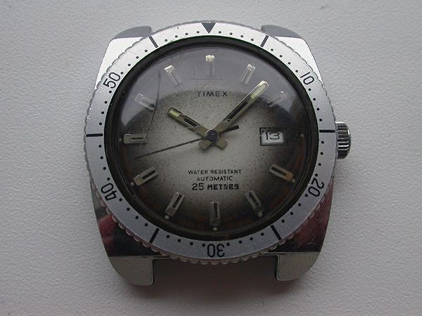

rubus32 Odesláno 4. května 2010 Nahlásit Odesláno 4. května 2010 Mně s automatama od Timexů už dva hodináři vyhodili, že prý je to nýtovaný a rozebírat strojek by byla strašná práce, přitom možná by stačil jen vyčistit, nevím, sám tomu nerozumím, nicméně nevíte o někom, kdo by byl ochoten do strojku aspoň šahnout a pokud by to nebylo na celkovou renovaci, opravit? Vypadají pěkně, zdaleka ne tak opotřebovaně, večer hodím fotku strojku.
Dr.Gaga Odesláno 4. května 2010 Nahlásit Odesláno 4. května 2010 Nemáčet, nemýt. Rozebrat a každý díl hezky naložit do benzínu. Nekapat olej dovnitř. Maximálně lehce potřít olejem osičky, krom kotvy. Rubus32: jsi z Prahy?

rubus32 Odesláno 5. května 2010 Nahlásit Odesláno 5. května 2010 Přidávám fotky mého kousku. Kde je hodinář na Starostrašnický? V Praze nebydlím, ale občas tam jezdím.
huskye Odesláno 5. května 2010 Autor Nahlásit Odesláno 5. května 2010 máš ten samej strojek co já :-) dneska mi hodinářka řekla, že to je úplně bez kamenů ten strojek a takovej mi prý nikde nikdo nevezme a nevyčistí... proč na těch kamenech při čištění tak záleží? Vím k čemu tam jsou, ale nechápu co to má co společného s čištěním...
Dr.Gaga Odesláno 6. května 2010 Nahlásit Odesláno 6. května 2010 (upraveno) Znamená to, že to je totálně nekvalitní strojek. Za opravu by bylo více, než za jdoucí hodinky. Už to vidím, že tam jsou nýty. Proč asi - ten strojek je jednorázový, vůbec se nepočítá s rozebíráním a čištěním. Ke kamenům: kameny nereznou, neoxidují a ničí se podstatně méně. A hlavně, dají se vyměnit. Tohle zřejmě budou jenom díry v dílech. Kdyby bylo něco vyběhaného, musí se vyměnit celý díl, nebo celá základna. A kdo se s tím dneska bude shánět? Edit: hodinářství na starostrašnický je v prvním bloku od metra Strašnická nalevo. Upraveno 6. května 2010 uživatelem Dr.Gaga
